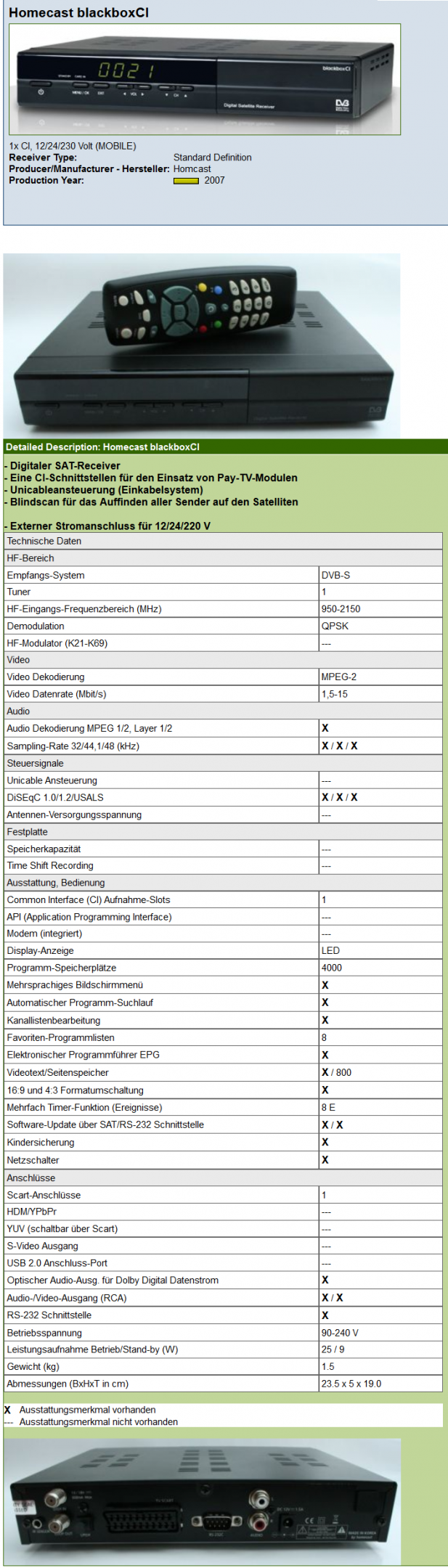

Mimisiku Geplaatst: 21 juli 2019 Geplaatst: 21 juli 2019 Er is maar weinig info te vinden over deze box. In 2008 is hij CDS gecertificeerd. Er bestond toen geen DVB-S2 naar ikweet. Het ziet er naar uit dat dit nog een DVB-S tuner heeft. Dus wel HD maar niet de nieuwe 8PSK ondersteunt. De ontvanger is van 2007 dus al 12 jaar oud (minstens). Ik zou zeggen: wegdoen dat ding en een nieuwere ontvanger kopen... Afscheid….. Nog een paar maandjes te gaan…

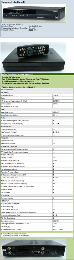

Sprietje Geplaatst: 21 juli 2019 Geplaatst: 21 juli 2019 Er is volop zeer uitgebreide info over die satellietontvanger. Homecast Blackbox CI bouwjaar 2007 heeft: DVB-S QPSK MPEG-2
Moderator ceesv Geplaatst: 21 juli 2019 Moderator Geplaatst: 21 juli 2019 En daarmee is dus duidelijk waarom je geen Nederlandse zenders "ziet". De ontvanger kan geen DVB-S2 ontvangen en daarmee geen Canaldigitaal zenders. (of Joyne zenders). Gaat niet bestaat niet! 65" 4-K OLED, Vu+ Duo 4K SE BT, Vu+ Solo 4K, Rebox-8500, Rebox-8000, Wavefrontier T-90, Satlook Digital NIT, Megasat HD5 Combo Gebruik je een advertentie blocker? Maak dan een uitzondering voor onze website. Zonder advertentie (inkomsten) kan deze site niet voortbestaan.
Mimisiku Geplaatst: 22 juli 2019 Geplaatst: 22 juli 2019 Kortom: het toestel kan naar het museum of de dump.... Heb je niets meer aan... Afscheid….. Nog een paar maandjes te gaan…
