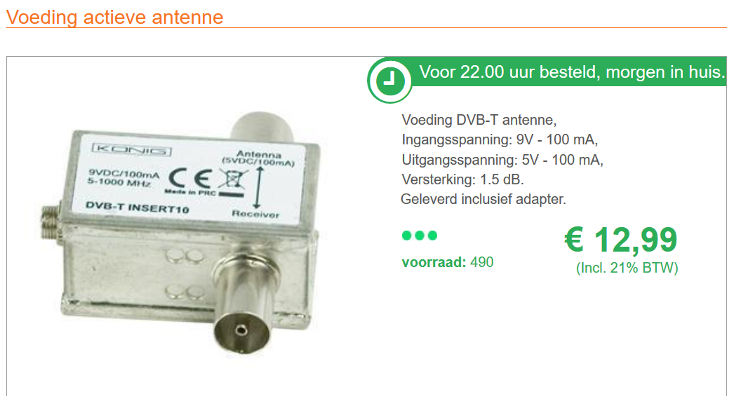

Sprietje Geplaatst: 21 juli 2019 Geplaatst: 21 juli 2019 Hier een antennevoeding van 5v die je bij de combiner moet plaatsen in de coax naar de antenne. Het handigste is dus om de combiner zo dicht mogelijk bij het huis, tegen het huis of in het huis te plaatsen. Voor binnen kun je i.p.v. een omgedraaide combiner ook een aansluiddoos nemen, zie bijlage. Â 1
luisteraar Geplaatst: 21 juli 2019 Auteur Geplaatst: 21 juli 2019 (aangepast) Bedankt voor het uitzoeken maar is niet wat ik zoek Ik wil geen extra coax of voeding lijn plaatsen alles over de bestaande coaxsen naar de schotel. Begin nu te bedenken dat zoiets nog niet op de markt is  21 juli 2019 aangepast door luisteraar
