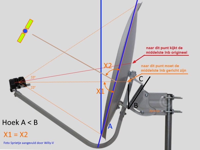

Beste Willy-V
Zoals @a33 ook al zegt, is hoek X1 niet helemaal gelijk aan hoek X2.
Speciale multifocus schotels kunnen in zijn geheel gekanteld worden, de zogenaamde schotel-skew, ook wel tilt genoemd.
Het is bij deze schotels de bedoeling dat je de schotel precies uit richt op de satelliet waarvan de lnb precies in het midden staat. Als nadien blijkt dat de skew van de schotel nog niet goed staat ingesteld omdat de buitenste satellieten niet goed ontvangen worden, je de gehele schotel kunt draaien zonder dat aan de uitrichting van de middelste satelliet iets verandert.
Dat wil dus zeggen dat de richting van de satelliet die voor de lnb die in het midden staat, haaks op lijn BC moet staan. Zoals je ziet staat de goudkleurige lijn die jij naar de satelliet getekend hebt niet helemaal haaks op lijn BC, het draaivlak van de schotel.

3 uur geleden zei Sprietje:
Ah! Interessant.

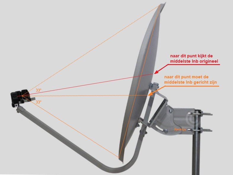

In dat geval (als de schotel een beetje precies gemaakt is) kun je de offsethoek bepalen: dat is het hoekverschil tussen de lijn BC op je tekening, en de lijn van top naar bottom van de schotelvoorkant, als die in de 0-skew stand staat.
@Willy-V :
En zo kun je dan de elevatie van de schotel instellen aan de schotelvoorkant, door die offsethoek van de benodigde (berekende) elevatie af te trekken. Dat was waar je naar op zoek was?
groet,
A33
