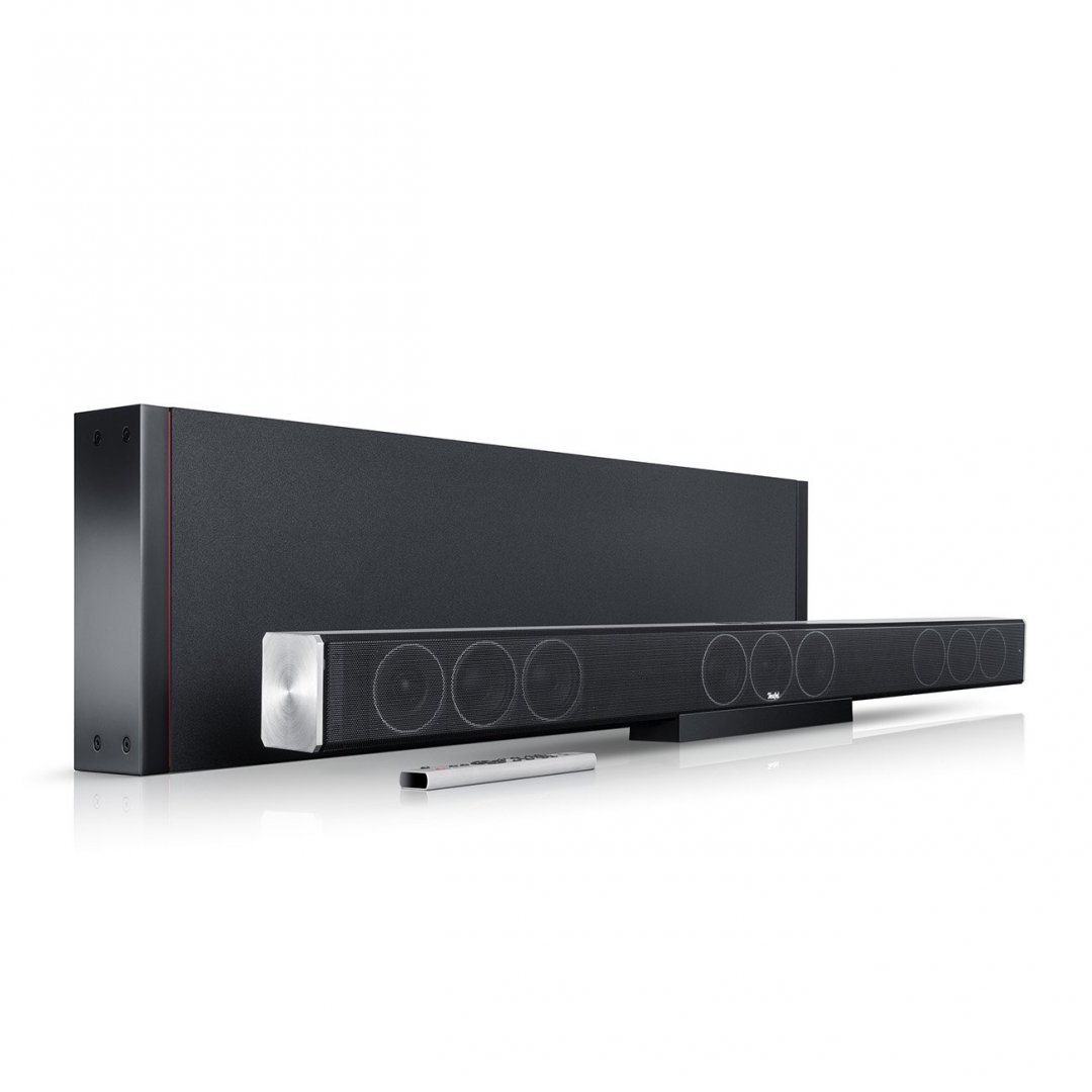

Nu gebruik ik een Samsung UHD TV welke v.w.b. audio weergave d.m.v. HDMI-ARC op de Teufel Soundbar is aangesloten en dat functioneert naar mijn mening prima.

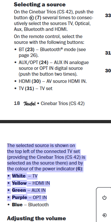

Heb even wat gezocht je kan schakelen tussen hdmi en toslink
zet satonvanger via toslink op soundbar en de tv via hdmi.
Kijk je via sattv toslink inschakelen
Kijk je via netflix op tv hdmi instellen.
Hoe eenvoudig kan het zijn
