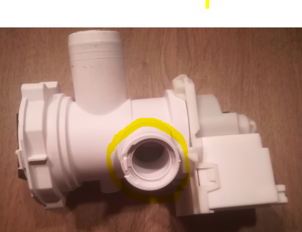

Bij mijn schoonmoeder werkte het afpompen niet meer. In eerste instantie het filter schoongemaakt. Toch weer niet afpompen.
Ik heb de pomp laten testen en die werkt gewoon. Er werd wel een onderdeeltje gemist waardoor het afvoerwater terug stroomt vanuit de slang. Wie weet welk onderdeel dit is?
Het is voor een Indes(h)it IWC 51451. Handige opmerkingen zoals een nieuwe kopen zoek ik niet.

Beste, ik zou niet weten welk onderdeel je zou missen? Maar die pompjes durven soms haperen, zijn magneet pompen. grtjs

Deze machine heeft geen display. Resetten doe je door de aan/uit knop 5 seconden in te drukken. En zoals al geschreven de pomp is getest en werkt.

Heb iets soortgelijks gehad met een vaatwasser. Was een terugslag klepje. Kosten klepje iets van 6 euries. Voorrijkosten en manuren 75 euries :-)

Als dit rubbertje er niet in zit geeft het geen probleem met afpompen.
Het is bedoeld om geen water van uit de slang terug te laten lopen in de wasmachine.
Als die getest is zonder water dan kan die  wel goed werken maar met water afpompen kan die het niet doen.
Testen doe je als volgt,je laat water in de machine lopen en zet hem daarna op afpompen.
Stop de pomp als deze het doet en start dan weer vaak na een aantal keren proberen zal je zien dat de pomp het niet doet.
Goede opmerking. Dat was bij mij ook het geval. Niet helemaal verstopt maar goed afpompen lukte niet waardoor er water in de vaatwasser bleef staan.
