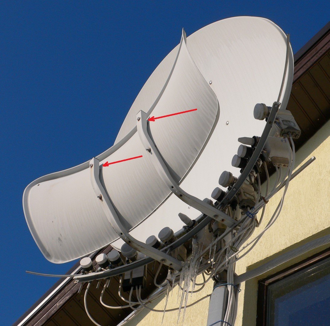

Sprietje Geplaatst: 18 september 2019 Geplaatst: 18 september 2019 2 uur geleden zei RimaNTSS: Ja, T90 gemaakt voor Visiosat. Daar geloof ik niets van. Het zal wel een Wavefrontier zijn onder de merknaam Visiosat. Maar waarom zit de hulpreflector ongeveer 1cm vrij van de beugels aan de bovenzijde?
RimaNTSS Geplaatst: 18 september 2019 Geplaatst: 18 september 2019 Nou, OK, Wave Frontier gemaakt voor Visiosat. maar hoe dan ook, het was hetzelfde T90 antenne..Ik voelde dat na jaren van gebruik sub-reflector een beetje naar beneden verplaatst, dus de focal lijn ook.Ik heb een paar ringen toegevoegd tussen feedarms en sub-reflector, maar dat was slechts ongeveer 3-5mm.Hoe dan ook, ik heb die antenne niet meer en kan niet meer informatie geven.

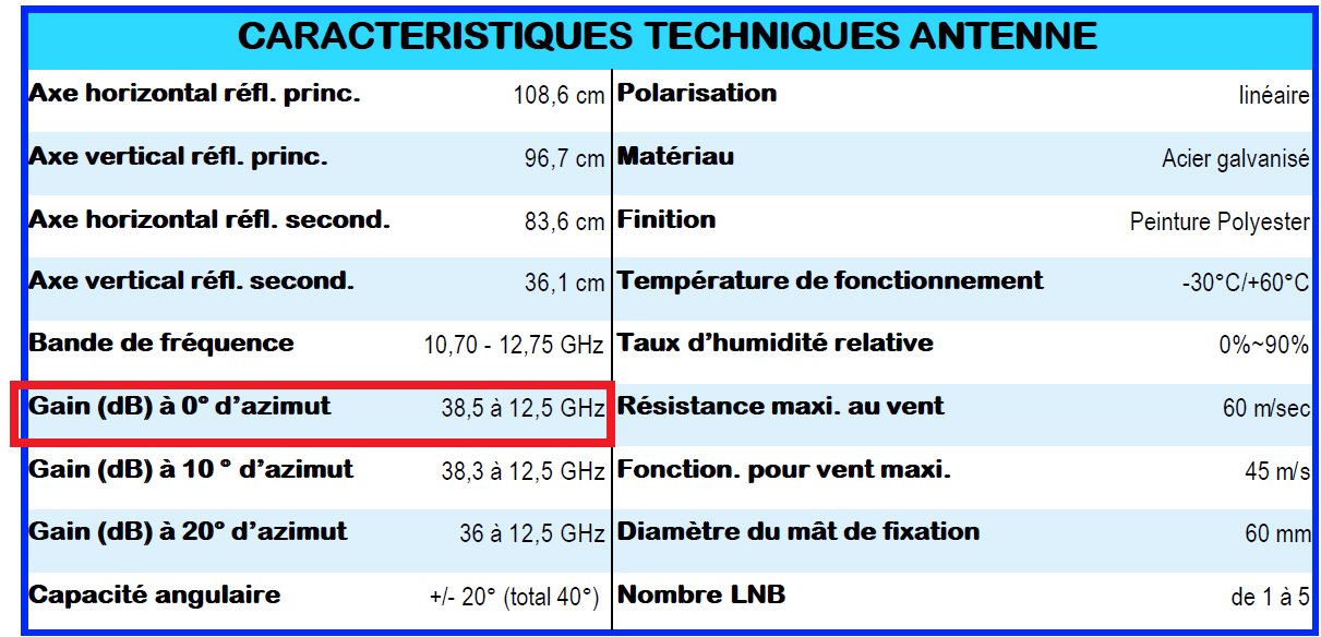

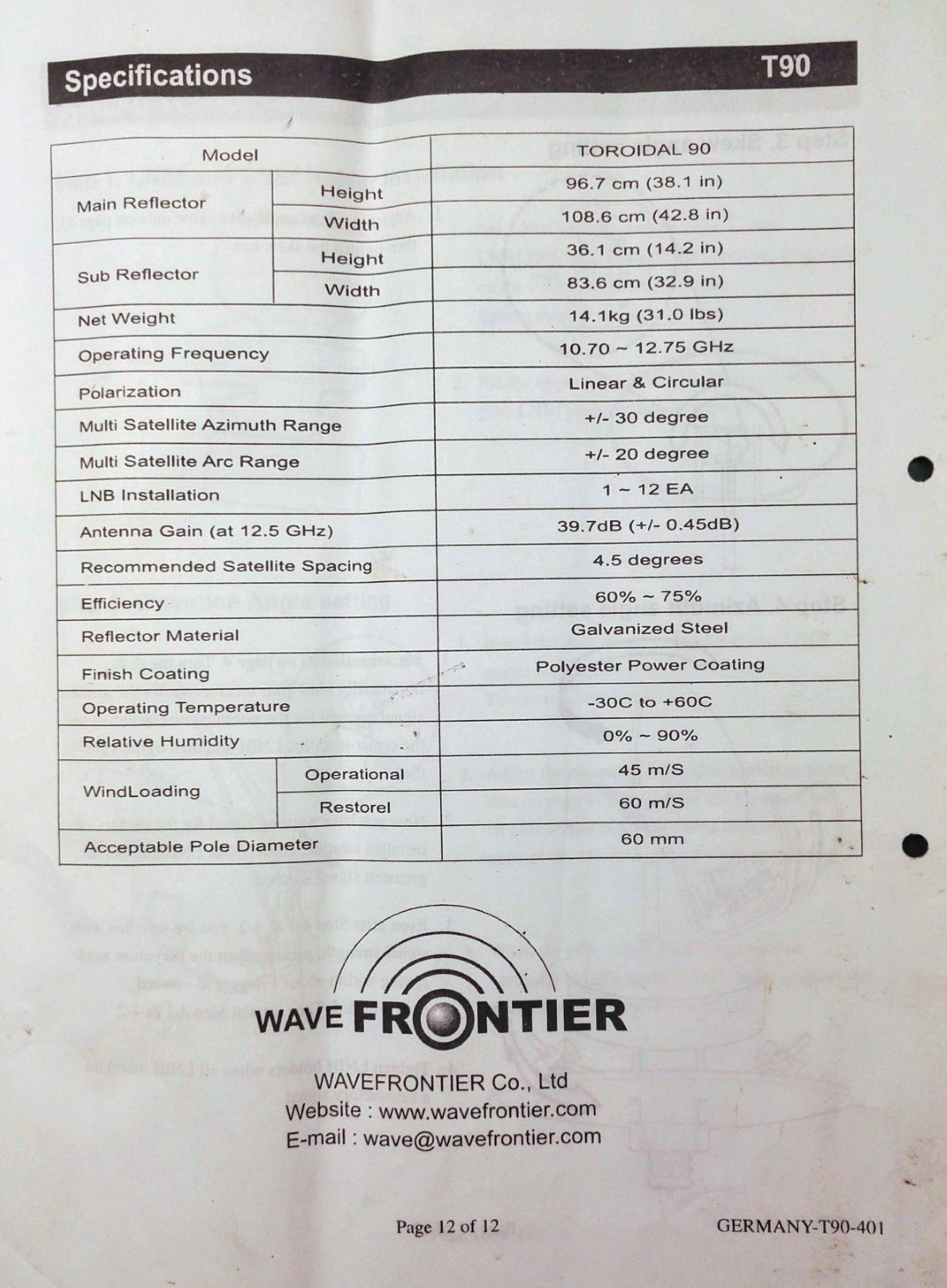

Sprietje Geplaatst: 24 september 2019 Geplaatst: 24 september 2019 Visiosat geeft touwens wel flink wat minder versterking op over de Wavefrantier T90 dan dat Wavefrontier dat zelf doet. Ze geven slechts een versterking op van 38,5dB bij 12,5GHz terwijl Wavefrontier zelf 40,1dB op geeft.

Sprietje Geplaatst: 24 september 2019 Geplaatst: 24 september 2019 In deze pdf staat 40,1dB bij 0 graden. Toch een groot verschil 38,5dB volgens Visiosat of 39,7dB of 40,1dB volgens Wavefrontier pdf, zie blz. 2. Installatie_T90.pdf

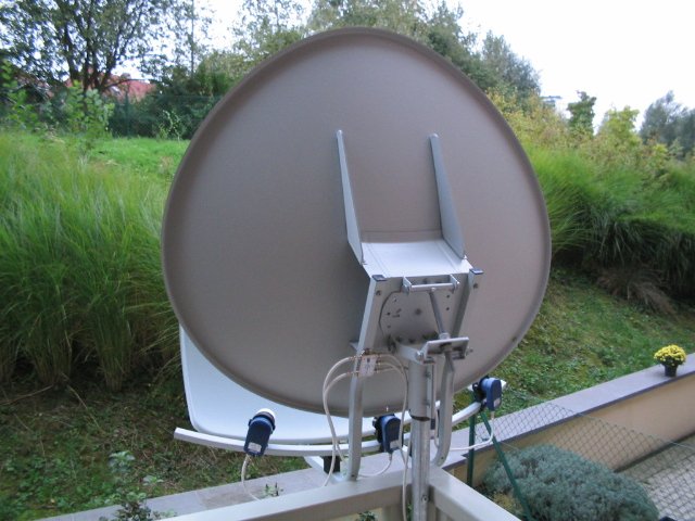

RimaNTSS Geplaatst: 24 september 2019 Geplaatst: 24 september 2019 Deze foto werd genomen 28 september 2004, een van de eerste foto's van mijn antenne.Eigenlijk was dat mijn allereerste antenne, ik bedoel de eerste.Ik herinner me nog steeds hoe moeilijk het was om mijn eerste satellietsignaal te vangen en hoe gelukkig was ik toen ik het eerste slot kreeg.
Sprietje Geplaatst: 24 september 2019 Geplaatst: 24 september 2019 Ja 15 jaar geleden. het ziet er nu heel anders uit bij je.
