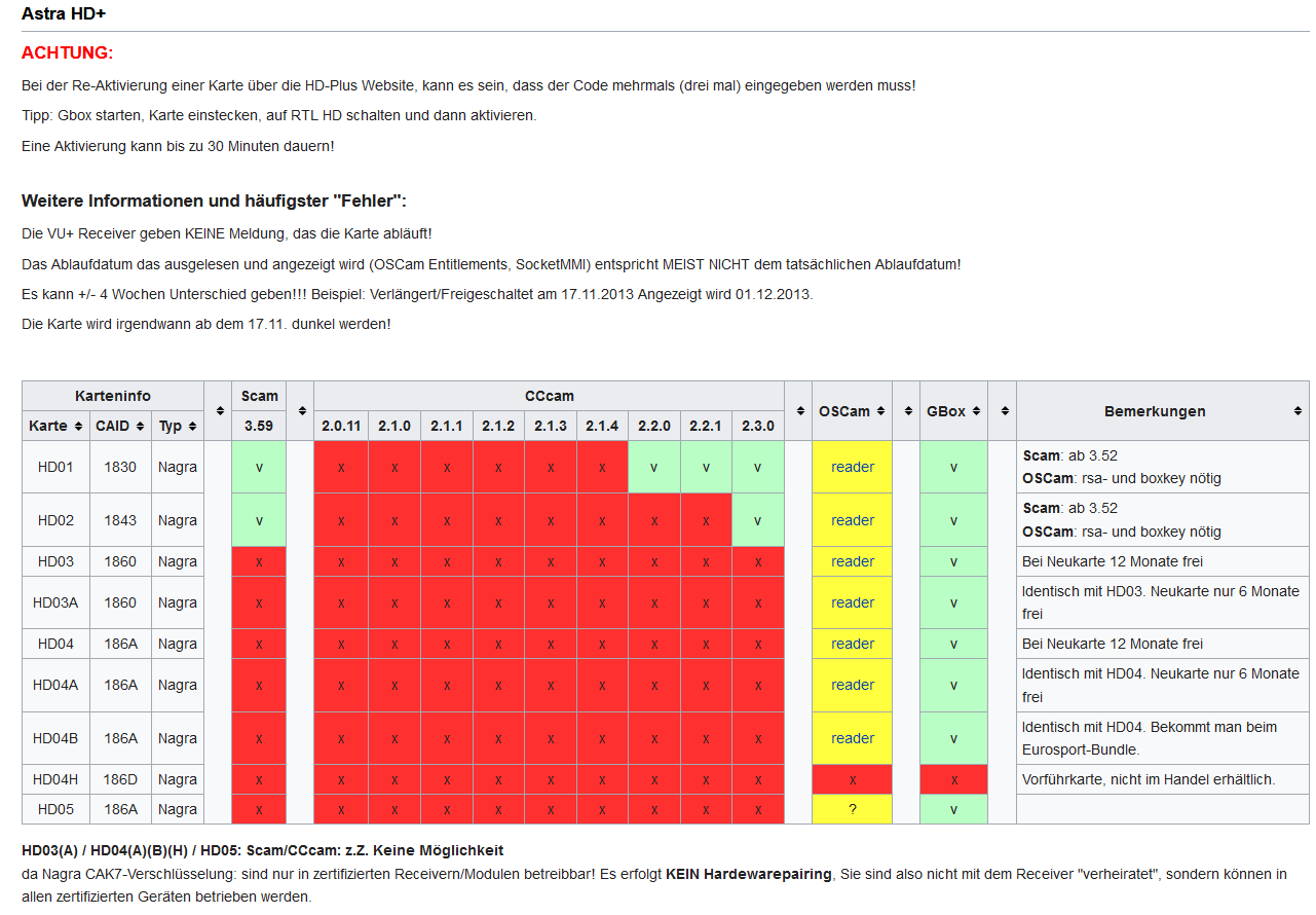

Clemens-vuplus Geplaatst: 24 oktober 2019 Geplaatst: 24 oktober 2019 Welke HD+ kaart heb je eigenlijk gekregen? HD04? HD05? docendo discimus

sattv4iedereen Geplaatst: 25 oktober 2019 Auteur Geplaatst: 25 oktober 2019 Op 24-10-2019 om 20:40 zei Clemens-vuplus: Welke HD+ kaart heb je eigenlijk gekregen? HD04? HD05? Ik heb een hd04 kaart gekregen voor 12 maanden ipv een module met kaart voor 6 maanden. Ontvangst van de astra 3 satelliet met een selfsat h50D via de vu zero 4K.cd multiroom pakket met mz 102 en een vu uno 4k dvb-c fbc tuner met ci+ tv met een kaartje( telenet ). Gigablue bijgekomen voor sat en kabel.Informatie die ik geef, gaat over de Belgische situatie, tenzij anders vermeld|
Mimisiku Geplaatst: 25 oktober 2019 Geplaatst: 25 oktober 2019 (aangepast) Die laat zich met OScam prima bedienen. OScam vanuit de VTi feed installeren (indien al niet gedaan). OScam Butler installeren (indien al niet gedaan). OScam Butler starten. HD0x config kiezen. Opslaan met groene toets. HD+ kaart in de kaartgleuf. OScam herstarten en een HD+ kanaal kiezen... Even wachten en dan ..... 25 oktober 2019 aangepast door Mimisiku Afscheid….. Nog een paar maandjes te gaan…
