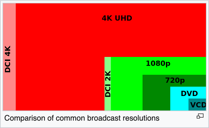

luisteraar Geplaatst: 16 december 2019 Geplaatst: 16 december 2019 (aangepast) Een oude discussie denk dat ceesv het meeste bij het rechte eind heeft. 720p geeft 50 keer per seconde een geheel vers beeld 1080i geeft 25 keer per seconde een geheel vers beeld maar met een hogere resolutie. Nu de bandbreedte wordt bepaald door aantal picksels die binnen een tijd doorgegeven worden. 1280X720@50 heeft per seconde dus 46.080.000 picksels per sconde 1920X1080i@25 heeft per seconde dus 51.840.000 pickels per seconde. De bandbreedte bij 1080i is bijna gelijk aan 720p 1080i is wel slimmer aangezien onze ogen niet meer dan 30 frames/sec kan verwerken. We merken dus niet het verschil dat iets 50 keer of 25 keer per seconde uitgezonden wordt. 1080 heeft wel meer beeldpunten (als je de juiste bril hebt) die je kunt zien. Je kan je ontvanger ook zo instellen dat die 1080p aan de tv doorgeeft van het 1080i signaal die je ontvangt en je zal geen verschil zien. Dat de openbare nationale zenders in Duitsland met 720p uitzenden is dat toen HD geintroduceertd is de norm voor HD 720p was ondertussen spreken ze over FullHD en dat is 1080 16 december 2019 aangepast door luisteraar

luisteraar Geplaatst: 16 december 2019 Geplaatst: 16 december 2019 (aangepast) Hier kan je het een en ander nalezen er is een verschil tussen HD en FullHD 720p en 1080 https://en.wikipedia.org/wiki/720p https://www.homecinemamagazine.nl/home_cinema/tv_high_definition/high_definition/ 16 december 2019 aangepast door luisteraar

luisteraar Geplaatst: 17 december 2019 Geplaatst: 17 december 2019 In de begin tijd dat HD op kwam hadden de hd ready tv´s de resolutie van 1280X720 Pixels. Door de loop van tijd zijn de beeldschermen opgewaardeerd naar 1920X1080 en de nakomers (de duitse commercielen) zijn direct naar 1080 gegaan. Maar dat is ook weer ingehaald nu is 4k actueel
