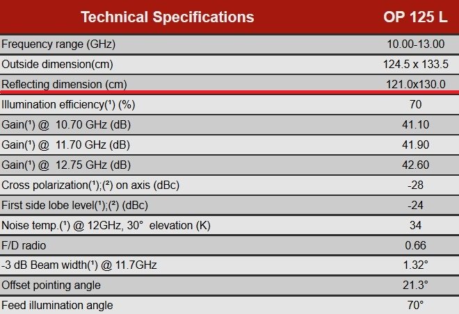

HansSurfer Geplaatst: 20 juni 2020 Auteur Geplaatst: 20 juni 2020 (aangepast) De Gibertini ontvangt ook zeer veel, maar kan ook door verkeerd transport weer tegenvallen. Specs Gain @ 10.95 GHz (dB): 41.3 Cross polarization on axis (dB): >30 First side lobe (dB): 26 Noise temperature @ 30 degree elevation (K): 34 F/D: 0.66 Beam width @ 3dB (deg): 1.37 Elevation angle range (deg): 20-50 Offset pointing angle (deg): 21.3 Mast clamp (mm): 55-100 LNB feed (mm): 23-40 Wind pressure @ 120 km/h (kg): 145 Operating temperature range (deg): -30 C / +70 C Humidity (%): up to 100 condensed Pole mountable Weight: 4 Kilos Width: 1245 mm Height: 1335mm Depth: 20mm 20 juni 2020 aangepast door HansSurfer 1
diamond Geplaatst: 20 juni 2020 Geplaatst: 20 juni 2020 (aangepast) Zou ik hem kopen voor de lol 😛 cookiemonster heeft nog een 150 cm staan met lnb revolver die is dan interessanter maar te groot en wie gaat deze komen installeren dat is het probleem en ook vind maar eens een tegelvoet met paal die bijna 2 meter hoog is voor op het balkon ze verklaren mij nu al voor gek laat staan als ik afkom met een 150 cm Gibertini haha die pakt bijna heel de balkon hier in het stad 20 juni 2020 aangepast door diamond
RimaNTSS Geplaatst: 20 juni 2020 Geplaatst: 20 juni 2020 (aangepast) 1 hour ago, HansSurfer said: De Gibertini ontvangt ook zeer veel, maar kan ook door verkeerd transport weer tegenvallen. Gewone vrienden, ik word echt boos als iemand antennes groter noemt dan ze in werkelijkheid zijn. Bijvoorbeeld, Gibertini 125, het is maar een naam, in feite is het werkgebied slechts 121x130cm, dus het is geen 125-antenne maar slechts 120cm-antenne, dezelfde Channel Master 1,2m en andere. Natuurlijk kan Gibertini 12 niet beter presteren dan de CM 1,2m-antenne. 20 juni 2020 aangepast door RimaNTSS
diamond Geplaatst: 20 juni 2020 Geplaatst: 20 juni 2020 (aangepast) Er staat bij Gibertini met matched feed zonder de c120 feedhorn haal je die waardes niet zeker? 20 juni 2020 aangepast door diamond
RimaNTSS Geplaatst: 20 juni 2020 Geplaatst: 20 juni 2020 3 minutes ago, diamond said: Er staat bij Gibertini met matched feed zonder haal je die waardes niet zeker? Het kan me eigenlijk niet schelen wat Gibertini zegt. Ik wil alleen maar zeggen dat Gibertini 125 = 1,2 m antenne. Dat is het punt.

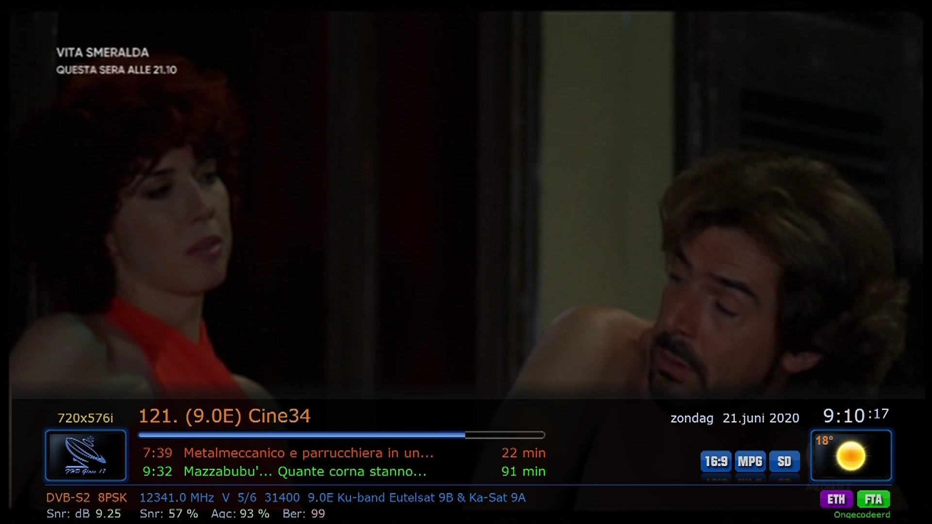

HansSurfer Geplaatst: 21 juni 2020 Auteur Geplaatst: 21 juni 2020 (aangepast) Dus de conclusie is dat bij 1,2 m schotelgrootte de gilbertini en de channel master iets beter presenteren dan de laminas. Waarbij channel master het steviger is qwa windbelasting. Alleen een gregorian met dezelfde afmeting zal nog iets beter presenteren. Op 9 °Oost zijn nu ook de multistreamkanalen op 12.341V hier te ontvangen. 21 juni 2020 aangepast door HansSurfer
