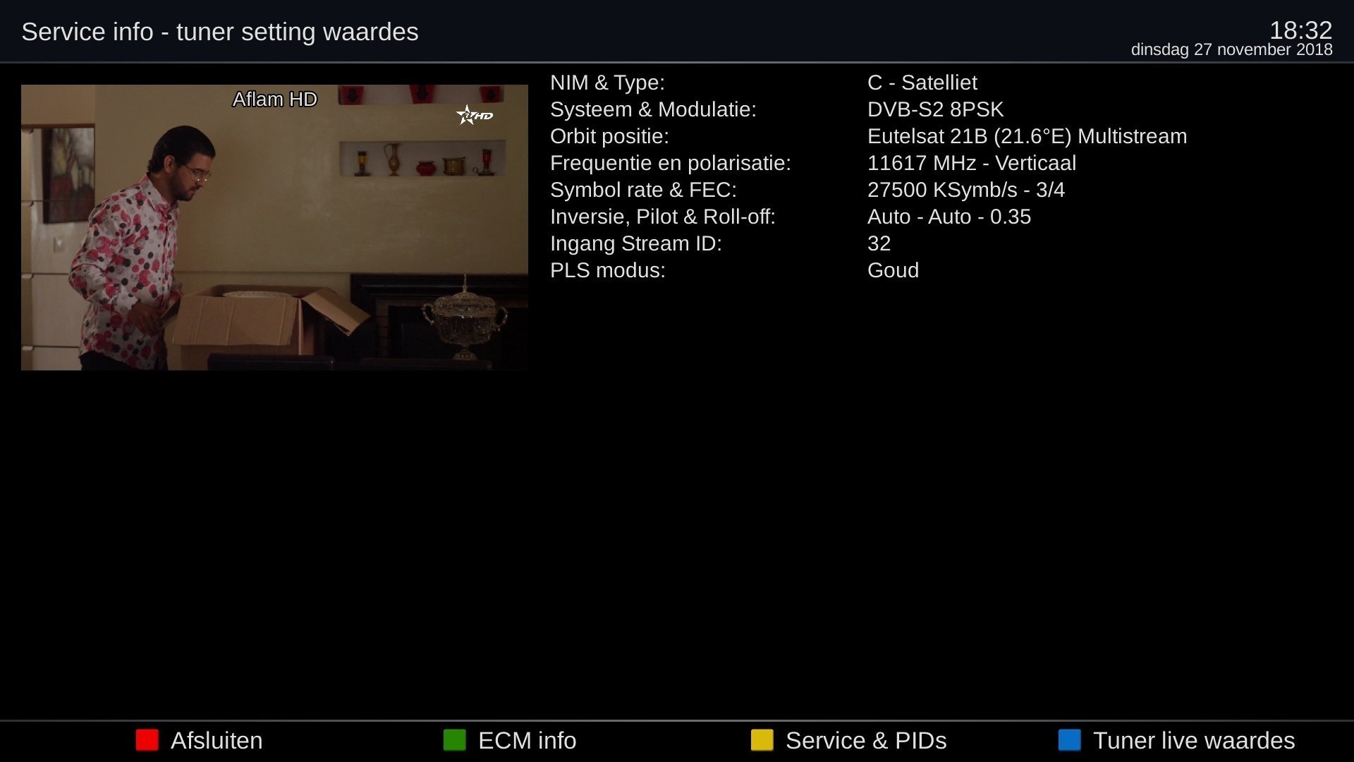

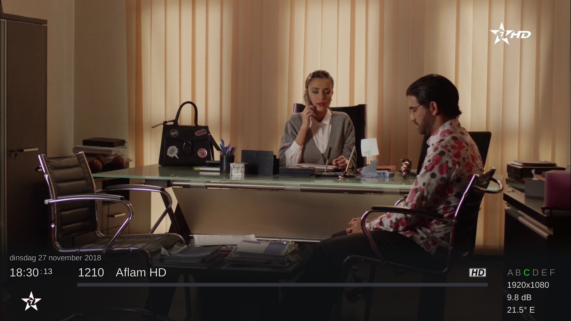

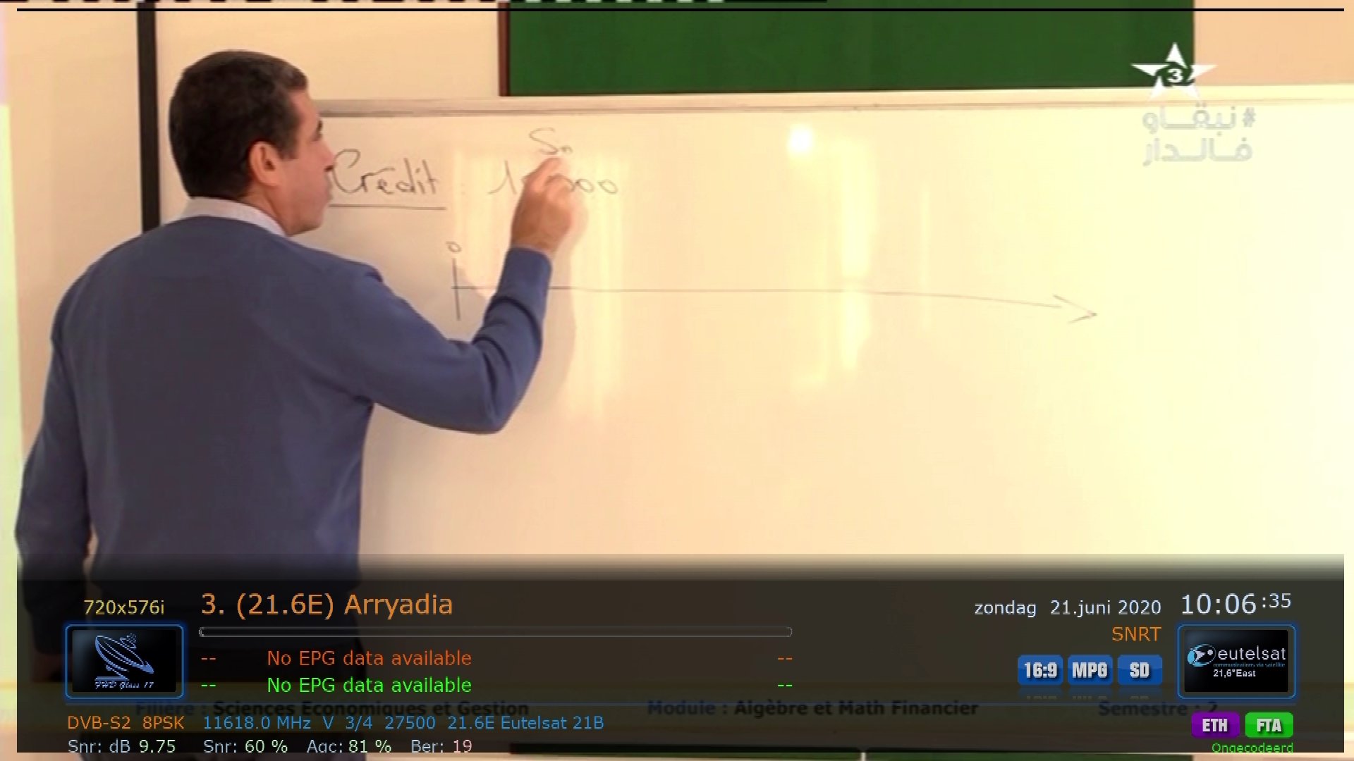

-verwijderd- Geplaatst: 21 juni 2020 Geplaatst: 21 juni 2020 (aangepast) @HansSurfer Kan je de Marokkaanse multistream zenders op 21.6°E ook ontvangen ?https://www.flysat.com/e21b.php [21.6°E] 11617 V 27500, FEC:3/4, DVB-S2, 8PSK Stream ID = 16 Stream ID = 32 Stream ID = 48 Stream ID = 64 21 juni 2020 aangepast door satmaat
HansSurfer Geplaatst: 21 juni 2020 Auteur Geplaatst: 21 juni 2020 (aangepast) Ik ontvang ik de radiozenders op 11.613 H 3/4 376 met 11,75 dB. Daarna even een scan op de multistream. Die zitten op de ondergrens. Die recente IBU's zijn die bij de importeur gekocht of bij een goedkoper adres? 21 juni 2020 aangepast door HansSurfer

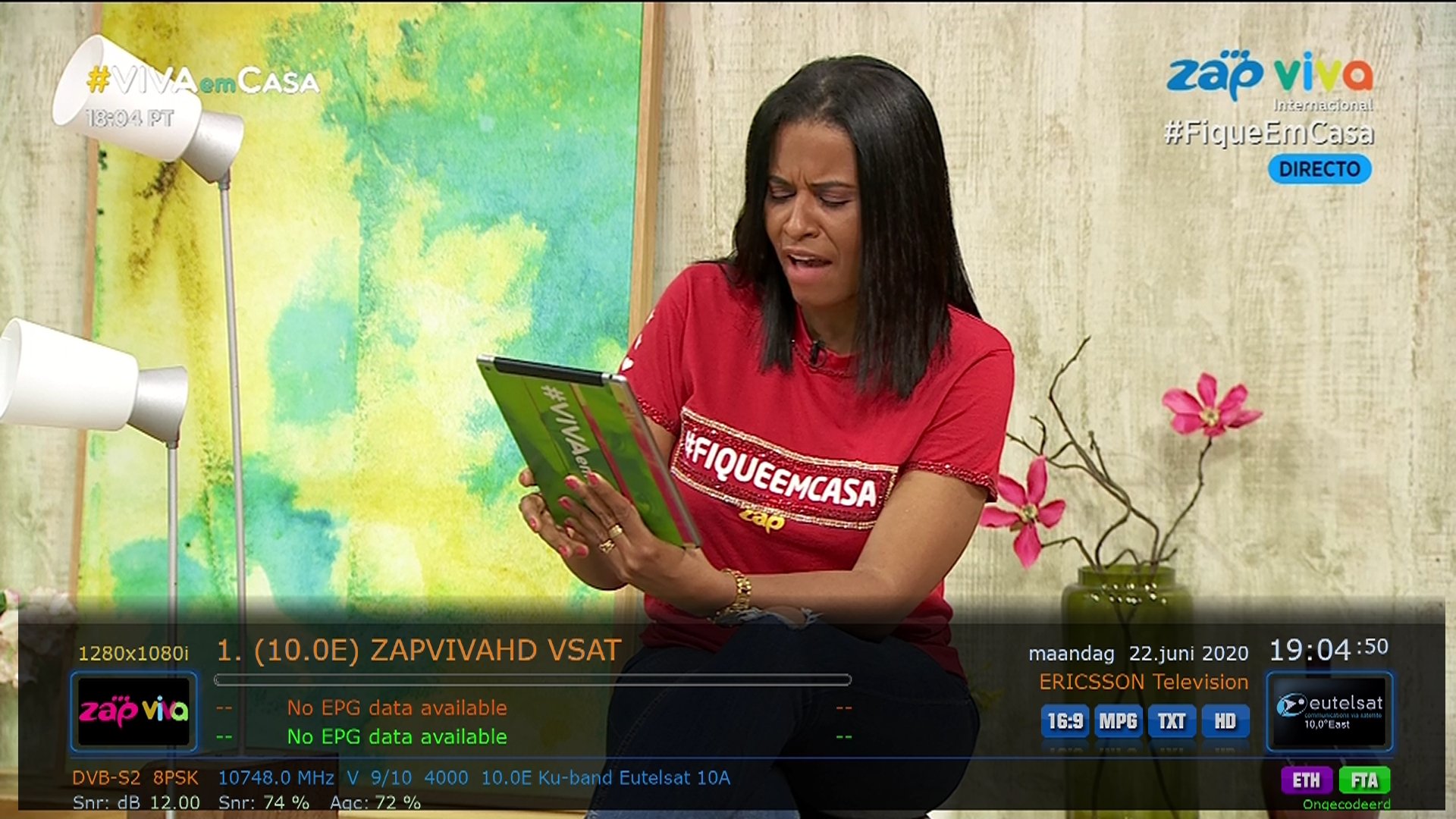

-verwijderd- Geplaatst: 21 juni 2020 Geplaatst: 21 juni 2020 (aangepast) OK, bedankt om het te testen. Ik ontving die vroeger goed voordat ik mijn schotel verwijderd had. Nu dat ik mijn schotel onlangs terug heb geplaatst geen ontvangst meer. En op 10°E lukt de multistream zender Zap Viva HD mij ook niet meer. [10.0°E] 10747 V 4000, FEC:9/10 DVB-S2 / 8PSK Stream ID:171 Die IBU lnb's komen van verschillende webshops (BE,NL,DE) 21 juni 2020 aangepast door satmaat
HansSurfer Geplaatst: 21 juni 2020 Auteur Geplaatst: 21 juni 2020 Zap Viva HD zit er niet meer op, of ze hebben te weinig power. Die satelliet heeft wel wat transponders die niet meer goed werken.
-verwijderd- Geplaatst: 21 juni 2020 Geplaatst: 21 juni 2020 Het signaal schommelt op bepaalde tijdstippen van de dag. Met een grotere schotel is Zap Viva HD wel altijd te ontvangen. (Als je de zender "Service 3 = Fé TV" ontvangt, moet "Teste Mudumane = Zap Viva HD" ook wel lukken)
HansSurfer Geplaatst: 21 juni 2020 Auteur Geplaatst: 21 juni 2020 Fe TV lukt mijn ook niet 24 uur per dag, maar die komt nog steeds binnen. Ik zal dat ook weer eens op die andere transponder kijken.

HansSurfer Geplaatst: 22 juni 2020 Auteur Geplaatst: 22 juni 2020 (aangepast) @satmaat Zap Viva zit er inderdaad nog wel op. Vanavond weer goed te ontvangen. 22 juni 2020 aangepast door HansSurfer

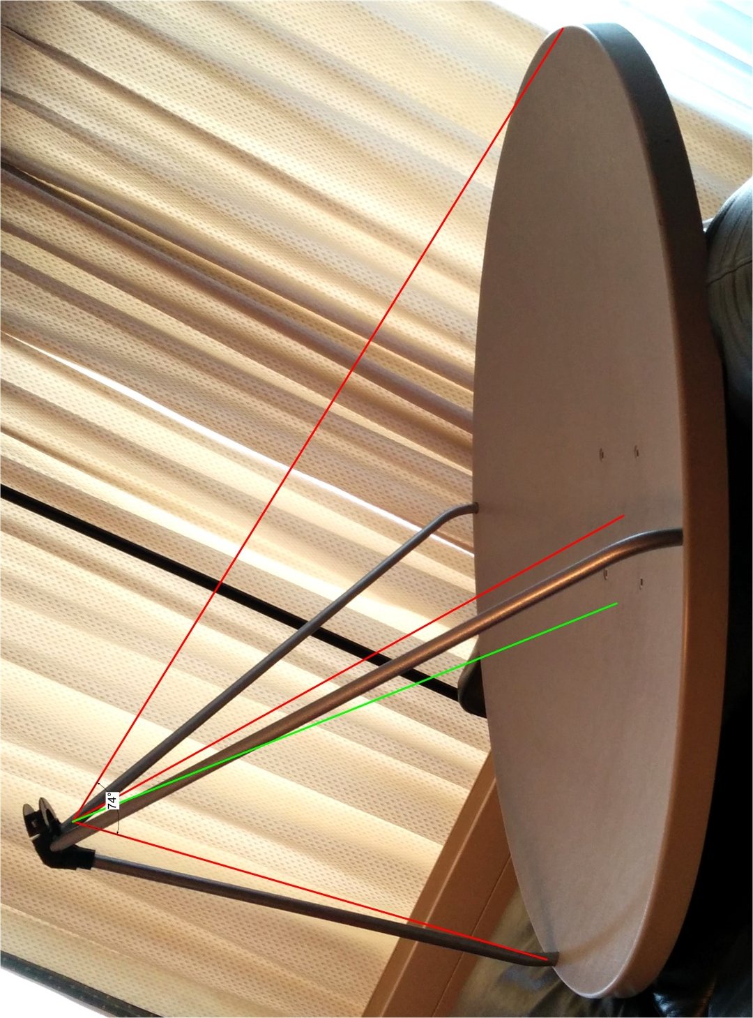

Alex1970 Geplaatst: 22 juni 2020 Geplaatst: 22 juni 2020 Op 21-6-2020 om 09:35, RimaNTSS zei: Vrienden! Om eerlijk te zijn, zie ik niet veel waarde in antennevergelijking van dezelfde grootte. De enige echte vergelijking is het gewicht van de spiegel, de kleur, het type materiaal, de kwaliteit van de feedarms, de robuustheid ..... Maar de prestaties, de resultaten zullen sterk afhangen van het feit of LNB correct is gepositioneerd. Ook verschillende LNB's kunnen verschillend presteren op verschillende antennes. Dus ik vermoed dat alle antennes van dezelfde grootte min of meer hetzelfde zullen presteren, als er een verschil in prestatie is, zal deze klein zijn. Klopt het dus dat een LNBF dan met de origineel feedstangen en houder niet goed gepositioneerd is? Aangezien de plek van de houder bedoeld is voor gebruik met een feedhorn? En hoe los ik dat het makkelijkste op? Dreambox DM920: 2x Triple tuner (2x DVB-S2X multistream + DVB-C/T2) OpenPLi 9 Xtrend ET10000: 1x DVB-S2, 2x DVB-C/T2, IPTV OpenPLi 9 VU+ Duo / Dreambox DM800 / TBS 5925 Channel Master 180cm offset: 39.0°E-37.6°W, Channel Master 120cm offset: 23.5°E-8°W SAB 97 schotel 45.1°E-60°E, 80cm vast: 28.2°E/23.5°E/19.2°E/13°E | DVB-T/DAB: VHFIII/UHF combi-antenne op zolder.

RimaNTSS Geplaatst: 23 juni 2020 Geplaatst: 23 juni 2020 9 hours ago, Alex1970 said: Klopt het dus dat een LNBF dan met de origineel feedstangen en houder niet goed gepositioneerd is? Aangezien de plek van de houder bedoeld is voor gebruik met een feedhorn? En hoe los ik dat het makkelijkste op? Voor zover ik weet houdt de originele LNB-houder LNB in een enigszins verkeerde positie en wijst ook LNB in de verkeerde richting. Op de bijgevoegde foto ziet u rode lijn (realiteit) en groene lijn (hoe het zou moeten zijn). En als de originele feedhorn wordt gebruikt, verandert de situatie niet. Wat te doen? De eenvoudigste oplossing is - verander de LNB-houder. Geavanceerdere oplossing is om alle feedarms en LNB-houder te vervangen.
