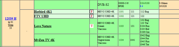

Moderator ceesv Geplaatst: 26 januari 2020 Moderator Geplaatst: 26 januari 2020 https://de.kingofsat.net/pos-13E.php Kijk naar de transponder settings, de fec en de symbol rate Hoe lager de FEC en hoe hoger de Symbol rate, des te meer signaal/noise heb je nodig. Gaat niet bestaat niet! 65" 4-K OLED, Vu+ Duo 4K SE BT, Vu+ Solo 4K, Rebox-8500, Rebox-8000, Wavefrontier T-90, Satlook Digital NIT, Megasat HD5 Combo Gebruik je een advertentie blocker? Maak dan een uitzondering voor onze website. Zonder advertentie (inkomsten) kan deze site niet voortbestaan.
