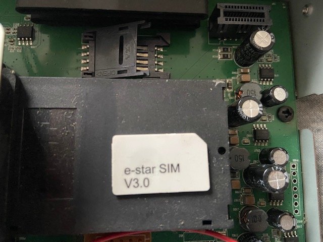

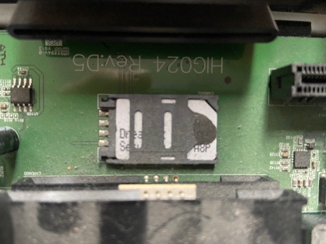

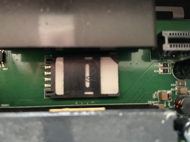

De originele is van mij en daar staat 4 in en die is werkend
De box die ik kreeg, met de cable tuner er in, is de clone met de E-star v3.0 simkaart er in.
Updaten wordt daarvoor dus afgeraden ?
Ik wil hem houden als reserve en in dat geval dan maar geen teletekst kijken 😀 al kijk ik graag even teletekst

Zonder de correcte (E-Star) gepatchte versie kom je ook niet verder. Je riskeert een gebrickte box. En waarom nog moeite doen voor zo'n oude (clone) box. Voor TV kijken is het nog prima zolang hij het nog doet.

Die versie 'past' nauwelijks in de v1 en is hoogstwaarschijnlijk voor de v2 (clone). Het probleem met deze 'Fremdimages' is dat je het niet weet voor welk type hij is gecompileerd. De TS heeft een clone en eenmaal verkeerd geflashed betekend onherroepelijk een schier onmogelijke zoektocht op het internet naar een werkend image. Kost zeeën van tijd, succes NIET gegarandeerd. Echt de tijd en moeite voor zo'n box niet waard... Persoonlijk zou ik er nooit aan beginnen... Nu doet hij het nog (min of meer)
