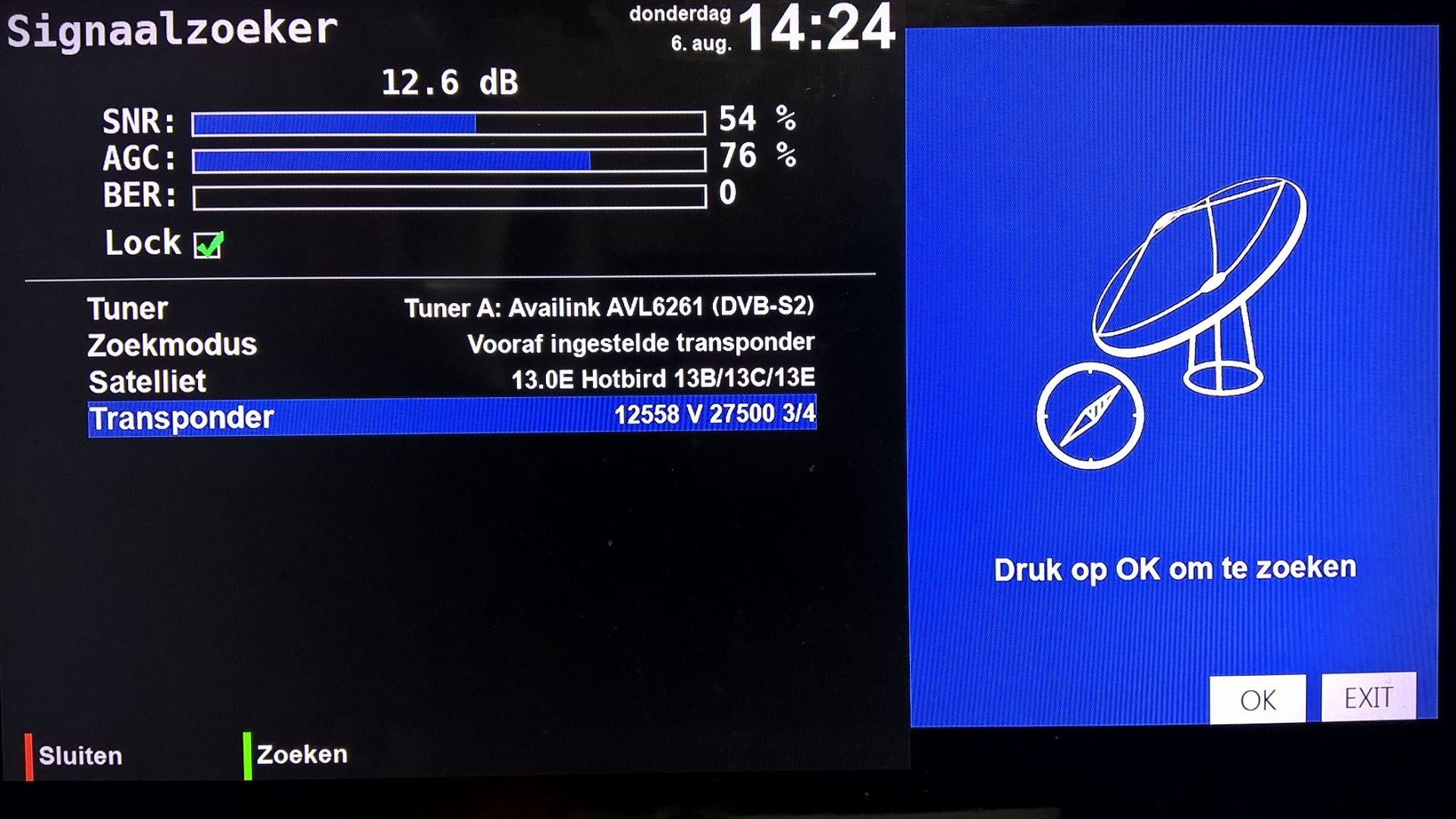

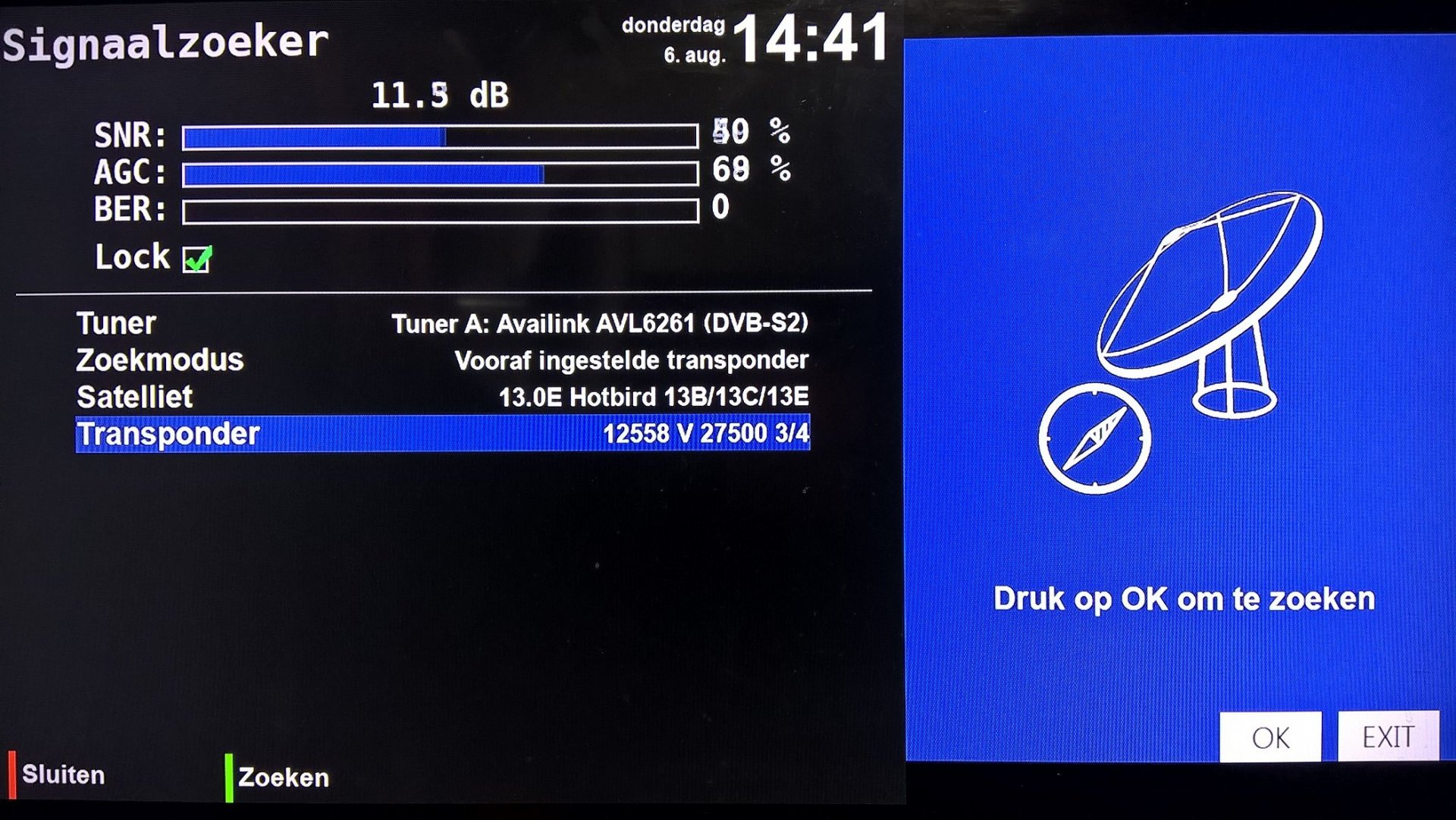

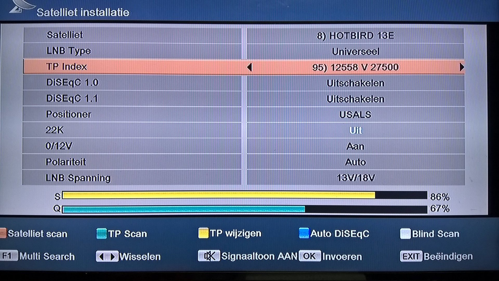

Sprietje Geplaatst: 19 april 2020 Geplaatst: 19 april 2020 16 minuten geleden, Satterdam zei: nee schotel staat in nederland en fec van 3/4 of 5/6 maakt bij mij niet uit. geeft hetzelfde resultaat Dat kan natuurlijk niet. Als je de ontvanger in stelt op een fec van 3/4 terwijl de transponder uit zendt met een fec van 5/6, dan heb je geen ontvangt. De meeste ontvangers hebben al jarenlang een automatische fec.
Satterdam Geplaatst: 19 april 2020 Auteur Geplaatst: 19 april 2020 jij mijn ontvanger heeft ook automatische fec . kan hem op auto zetten maar ook op afzonderlijke fec
Moderator ceesv Geplaatst: 20 april 2020 Moderator Geplaatst: 20 april 2020 Er is maar een oplossing, je ontvangst gevoeligheid verbeteren. Schotel optimaal op hotbird richten. Gevoelige lnb gebruiken en optimaal richten. Gevoeligere ontvanger gebruiken. Gaat niet bestaat niet! 65" 4-K OLED, Vu+ Duo 4K SE BT, Vu+ Solo 4K, Rebox-8500, Rebox-8000, Wavefrontier T-90, Satlook Digital NIT, Megasat HD5 Combo Gebruik je een advertentie blocker? Maak dan een uitzondering voor onze website. Zonder advertentie (inkomsten) kan deze site niet voortbestaan.

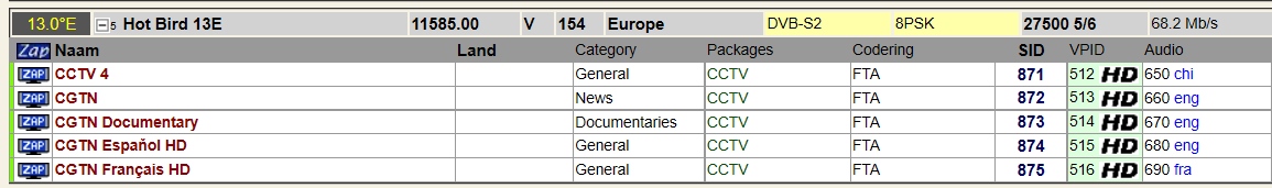

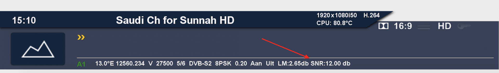

dirk044 Geplaatst: 20 april 2020 Geplaatst: 20 april 2020 Ik had destijds met de Chinese zenders op 11585V hetzelfde probleem als nu met de Saudische zenders op 12558V. Bij mij ook steeds blokvorming en storingen met toch een ontvangst van gemiddeld 11,2 dB op alle vijf. Op 11585V heb ik nu een ontvangst van gemiddeld 11,9 dB, een klein verschil, maar wel mooi storing vrij beeld. De zender CGTN News HD zit ook op Astra-2 en die ontvang ik met maar liefst 18,1 dB. De provider zal er hopelijk ook hier wel wat aan gaan doen, want het ontvangstprobleem zal heus wel zijn opgevallen. CAHORS Big BiSat met Twin LNB's 5xRELOOK RE-T1EC & 3xVENTON Rocket EXL-T op 8 Satellieten: 05.0˚W / 04.8˚E / 09.0˚E / 13.0˚E / 16.0˚E / 19.2˚E / 23.5˚E / 28.2˚E PANASONIC OLED TX-65JZW984 4K UHD / VU+ SOLO-4K UHD / VANTAGE 8000-S HD Latitude: 52.2933 / Longitude: 4.9827 / AVATAR: IntelSat bij Langendorf (D) Foto 01 Sept. 2010

Sprietje Geplaatst: 20 april 2020 Geplaatst: 20 april 2020 10 minuten geleden, dirk044 zei: Ik had destijds met de Chinese zenders op 11585V hetzelfde probleem als nu met de Saudische zenders op 12558V. Bij mij ook steeds blokvorming en storingen met toch een ontvangst van gemiddeld 11,2 dB op alle vijf. Kijk, dat bedoel ik nu, procenten zeggen niets maar dB's ook niet. Je hebt voor deze transponder maar 9.4 dB C/N nodig dus je zit toch 1,8dB boven de drempelwaarde en toch blokvorming. Laat mij maar naar het beeld kijken of naar de BER en MER.
