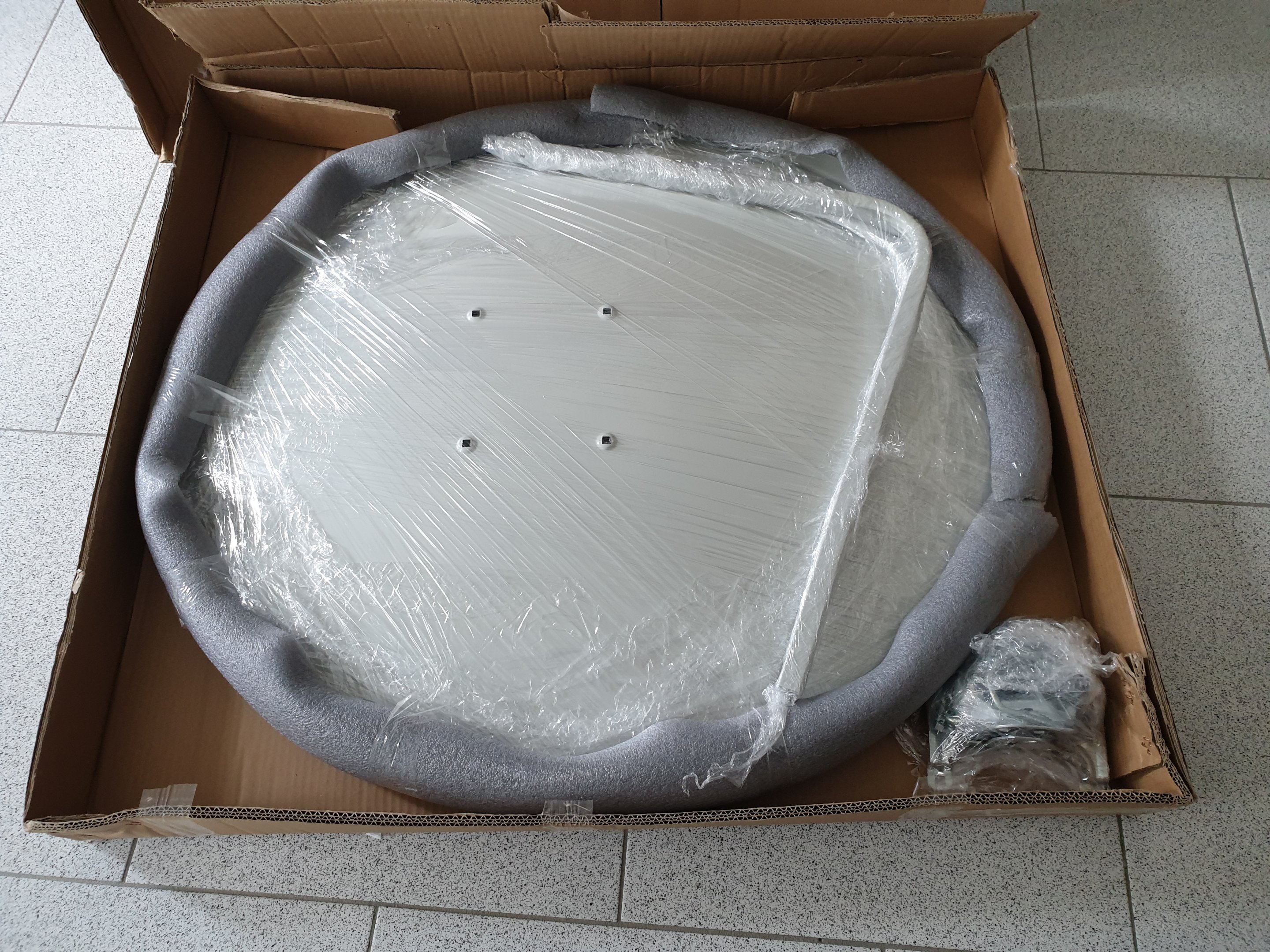

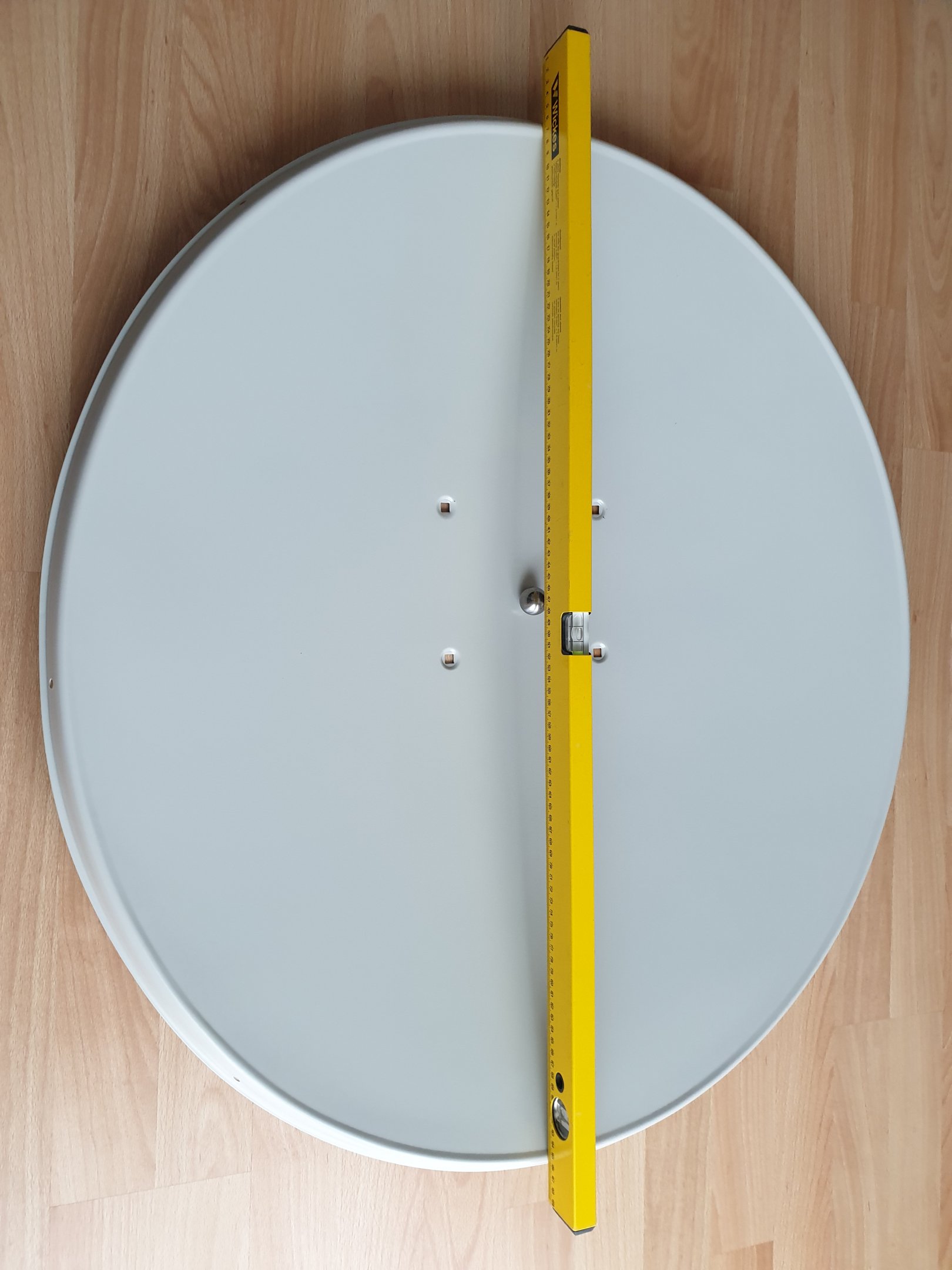

OllieBB Geplaatst: 8 juni 2020 Auteur Geplaatst: 8 juni 2020 (aangepast) Heren, De GESSAT 90 OF schotel is binnen. Maten vd spiegel (dus zonder de rand) Hoogte; 88,3cm +/-1mm Breedte; 79cm +/-1mm Diepste punt zit op 40,5cm van de onderkant vd spiegel (dus zonder de rand) Diepte vd spiegel is 66 mm +/-0.5mm Tordering test met dun zwart garen; icht getordeerd ~ 1 tot 2 mm aan de rand. (lastig te meten) (Note: bij de triax 78 kon ik geen tordering waarnemen) 8 juni 2020 aangepast door OllieBB
diamond Geplaatst: 8 juni 2020 Geplaatst: 8 juni 2020 (aangepast) Op de laatste foto lijkt deze aan de rand een beetje beschadigd te zijn aan de linkerkant of hoort dit zo? en veel succes met de nieuwe schotel hopelijk is deze niet beschadigd. 8 juni 2020 aangepast door diamond
Sprietje Geplaatst: 8 juni 2020 Geplaatst: 8 juni 2020 (aangepast) Het bepalen van het diepste punt van de schotel luistert erg nauw. Het is beter de rand van de schotel op 2 blokjes te leggen en controleer dan met de waterpas of hij precies waterpas ligt. Draai hierbij de waterpas ook nog eens een keer om zodat je kunt zien of de libel enige afwijking heeft. Pas dan rolt de kogel echt naar het diepste punt. Die lichte torsing van de schotel zou ik wel proberen weg te krijgen. De schotel is inderdaad iets ingedeukt aan de rand. Misschien als je de rand weer op de juiste schuinte buigt, dat de torsing ook weg is. In de rand zie ik gaten zitten. Dat zal wel voor het model zijn dat de lnb-arm geschoord is. Als je de schotel in elkaar hebt gezet, meet je dan ook nog maat "X" op? 8 juni 2020 aangepast door Sprietje
Ventura Geplaatst: 8 juni 2020 Geplaatst: 8 juni 2020 (aangepast) Is de "gratis" schotel verzekerd verstuurd? Indien ja, even de schade melden bij de transporteur/leverancier. Wel creatief, buisisolatie rondom de schotel. 8 juni 2020 aangepast door Ventura
Sprietje Geplaatst: 8 juni 2020 Geplaatst: 8 juni 2020 Je mag al blij zijn dat een schotel die ze uit Turkije opsturen niet meer beschadigd is. Ik denk dat je hem wel weer helemaal vlak kunt krijgen want het gaat maar om 2mm.
OllieBB Geplaatst: 8 juni 2020 Auteur Geplaatst: 8 juni 2020 Ik heb net wat feedback naar GESSAT gestuurd met 6 punten. Voordat ik hem verder in elkaar zet wil ik eerst hun antwoord hebben. De LNB klem past in ieder geval niet, misschien dat ze een alternatief hebben, anders moet ik zelf wat anders bestellen en monteren. Wel een graden verdeling op de mounting bracket maar geen streepje om de elevatie te bepalen Geen montage instructies, en er missen twee bouten om de LNB arm te monteren. dus even wachten op het antwoord
