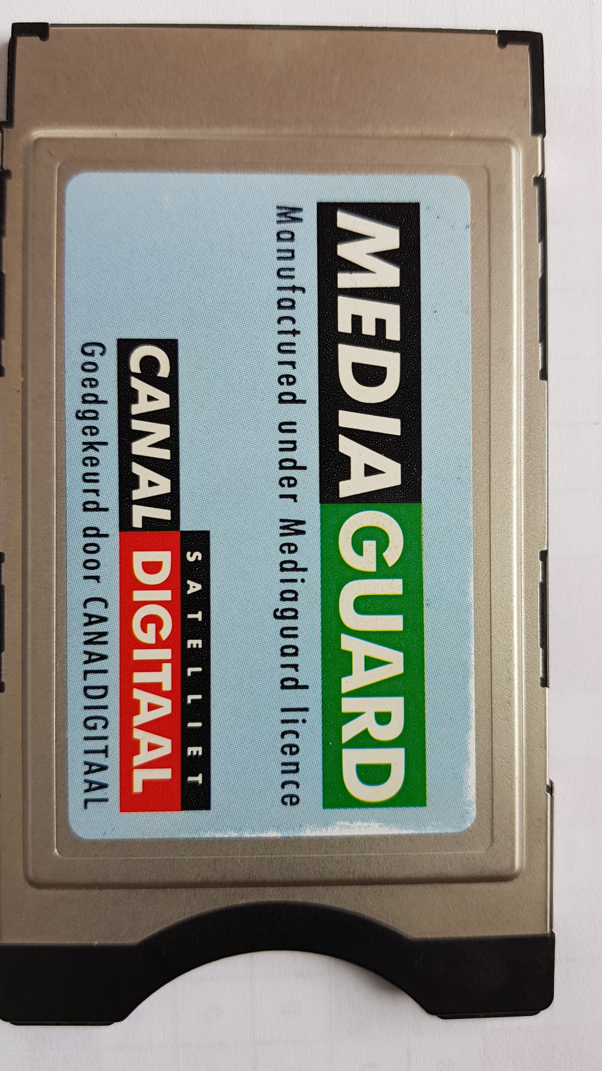

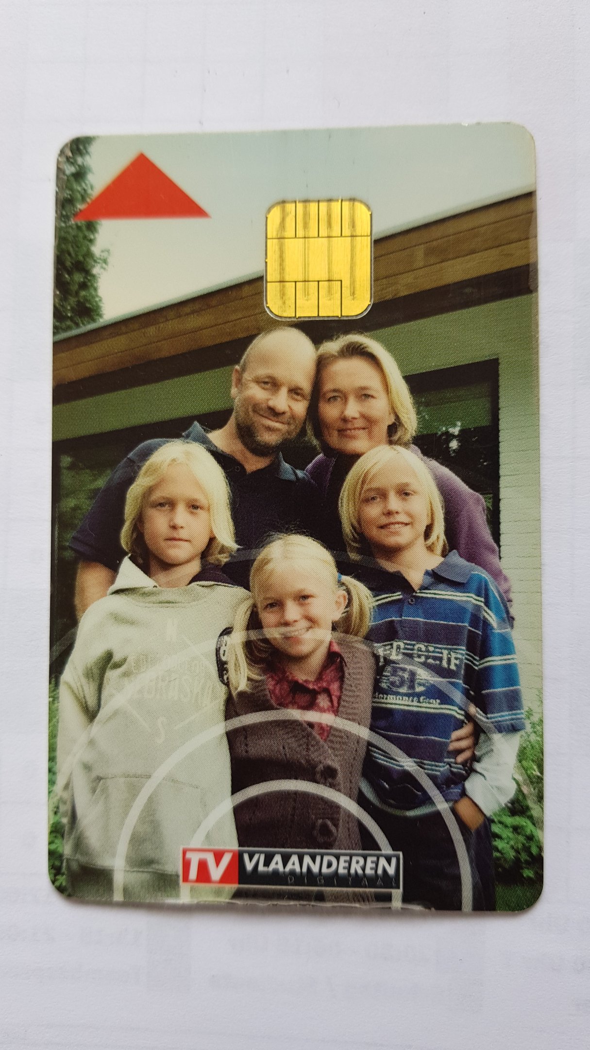

Sevorane Geplaatst: 8 juni 2020 Geplaatst: 8 juni 2020 (aangepast) Goede morgen community. Alhoewel ik reeds sinds geruime tijd bovengenoemde recievers heb is het mij tot nog toe niet gelukt om met één TV Vlaanderen kaart beide receivers aan te sturen. Weliswaar heb ik reeds veel artikel in dit Forum geraadpleegt maar tot dusver er niet in geslaagd. Apparatuur : Schotel maximum 85 cm met twee quatro LNB´s ( Astra 19.2 En Astra 23.5 )aangesloten op een Multischwitch EMP Centauri MS 13/8. Woonkamer Vu Duo 2 en Slaapkamer Vu Solo 4k. Bedoeling is om op beide receivers zenders van TV Vlaanderen te kunnen ontvangen. Daarom een paar vraagjes waar jullie waarschijnlijk een antwoord op hebben: Welke van de twee recievers is het beste geschikt om als server te dienen? Moet er ccam of oscam geinstalleerd worden? Met CI Modul of zonder? En als het niet mogelijk is met mijn configuratie welke veranderingen zouden jullie aanbevelen? Kaart en CI Modul als Bestanden bijgevoegd. Hartelijk dank bij voorbaat. Pierre 8 juni 2020 aangepast door Sevorane Schrijffaout

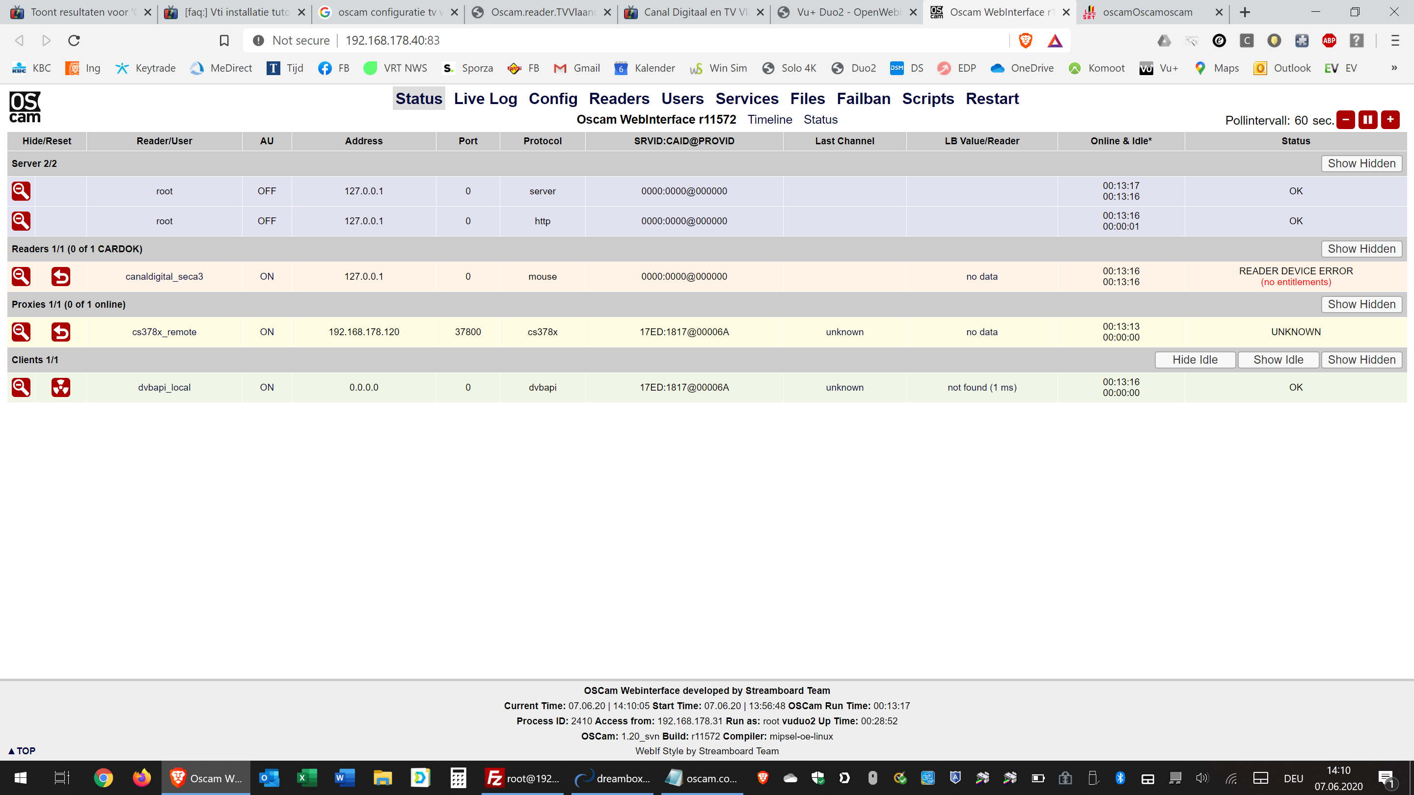

Sevorane Geplaatst: 9 juni 2020 Auteur Geplaatst: 9 juni 2020 Dank je wel. Alhoewel groen aangevinkt was die niet aktiv, opnieuw gestart en nu kan ik weer op de webinterface komen. Zie beeld
Sevorane Geplaatst: 9 juni 2020 Auteur Geplaatst: 9 juni 2020 Nog steeds geen beeld als de tv vlaanderen kaart in de onderste interne leser ingevoerd is. Ik neem aan dat de kaart met de afbeelding naar boven erin geschoven moet worden. Ontbreekt er mischien nog iets?
