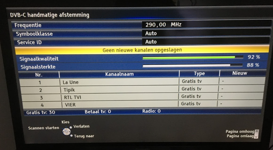

Jc9050 Geplaatst: 21 november 2020 Geplaatst: 21 november 2020 Een praktisch vrgje over dit Telenet DVB-C topic (toch wat complexere materie dan eerst gedacht) Ik ben er bijna in geslaagd op m'n 2 locaties (Aan zee met Loewe tv en in Gent met Panasonic) om volledig digitaal te kijken via DVB-C rechtstreeks op de kabel (met Telenet abo uiteraard, maar zonder gebruik van digibox noch CI+ kaart) Op de Loewe waren volgende heksentoeren nodig om de DVB-C instellingen goed te krijgen, full factory reset, zonder de welke DVB-C (re)scan uberhaupt geen 2e keer werkt dvb-c scan op compact signal mux 290MHz qam 256 Symb 6875, wat 30 free posten leverde (zonder EEN, CANVAS, VTM ...) bijkomende manuele dvb-c instelling (geen scan) op 298Mhz die er de kanalen EEN, CANVAS, VTM bij toverden Echter in Gent met de Panasonic geraak ik niet aan de kanalen EEN, CANVAS, VTM, enkel aan de 30 basis posten van mux op 290Mhz hier was ook eerst en vooral factory reset nodig om die scan te kunnen doen, maar bij pogingen om manueel in te stellen op 298MHz geeft tv via signaal-bar-chart aan dat er op 298 geen kanalen zitten ?! Iemand enige tips ? Zit Een/Canvas/Vtm in OostVlaanderen op andere freq dan aan zee ? Waarom al die complexiteit, was het niet veel eenvoudiger om Een, Canvas .. op de mux van 290M bij die set van 30 te steken ? Aan de mpeg4 avc support van mn tvs ligt het alvast niet, want ik ontvang perfect HD AVS en alle andere posten die ook mp4 gebruiken Heb ook al geprobeerd om de tv via fabrieks-reset op BEL/FIN/SWE/DEU in te stellen (al is me totaal niet duidelijk welke instellingen dat achter de schermen aanpast) Instel mogelijkheden voor handmatige dvb-c afstemming die ik heb op Panasonic zijn Freq, SymbKlasse, ServiceId Alvast bij voorbaat dank voor alle tips J
charlesduco Geplaatst: 22 november 2020 Geplaatst: 22 november 2020 Als je ergens Network ID kan instellen, gebruik dan netwerk ID 32 VRT-kanalen worden uitgezonden in HD-formaat, dus de tv moet dat wel aankunnen.
Jc9050 Geplaatst: 26 november 2020 Geplaatst: 26 november 2020 ID 32 en 22 heb ik ook geprobeerd, alsook 'any ID' waarbij hij alle IDs toelaat, tevergeefs geen resultaat Het probleem lijkt de frequentie te zijn waarop EEN, CANVAS, VTM in free versie te vinden zou moeten zijn in het Gentse Heeft iemand uit Oost-Vlaanderen en/of met een Panasonic het niet-gecrypteerde EEN, VTM signaal op DVB-C signaal kunnen vinden ? Zo ja op welke freq & welke symbool, QAM, ID parameters ? Thx Jc

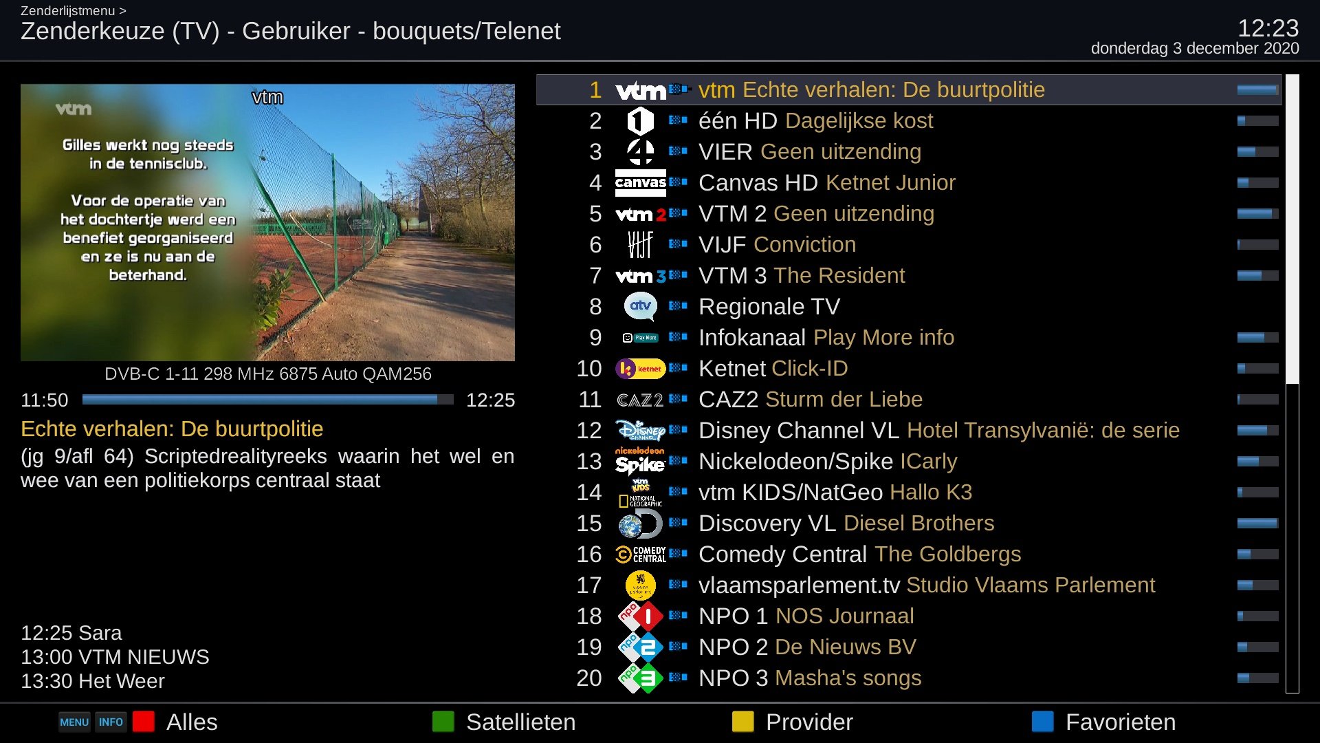

-verwijderd- Geplaatst: 2 december 2020 Geplaatst: 2 december 2020 (aangepast) 2 uren geleden, pollegazon zei: Viel mijn oog erop dat de zender ZES (waarop later die avond Champions League werd uitgezonden) gewoon ontbreekt. Vreemd. De zender zes zit niet in het analoge pakket. Het zijn enkel zenders uit het analoge pakket die overgaan naar het digitaal compacte signaal. Zenderaanbod kabel-tv via het compacte signaal :HD zenders: één HD Canvas HD Ketnet vlaamsparlement.tv SD zenders: vtm VTM 2 VTM 3 VIER VIJF CAZ2 Discovery VL Comedy Central Regionale TV NPO 1 NPO 2 NPO 3 Nickelodeon/Spike Disney Channel VL vtm KIDS/NatGeo RTL TVI La Une Tipik Infokanaal INFO Andere zenders: hangt af in welke regio je zit: AB3 ABXPLORE Al Aoula Arte Belgique/France 5 BBC One BBC Two BBC World News BX1 CNN Club RTL Euronews FR Eurosport 1 France 2 France 3 La Trois Nickelodeon/MTV Belgique notélé Plug RTL Rai Uno TF1 TRT Turk TV5 Monde TVE ZDF Welke zenders ontvang ik na de switch? Alle analoge zenders kan je ook via het compacte signaal ontvangen. Je verliest dus geen zenders uit het analoge aanbod.https://www2.telenet.be/nl/klantenservice/zenderoverzicht-kabelabonnement-van-telenet/ 2 december 2020 aangepast door satmaat

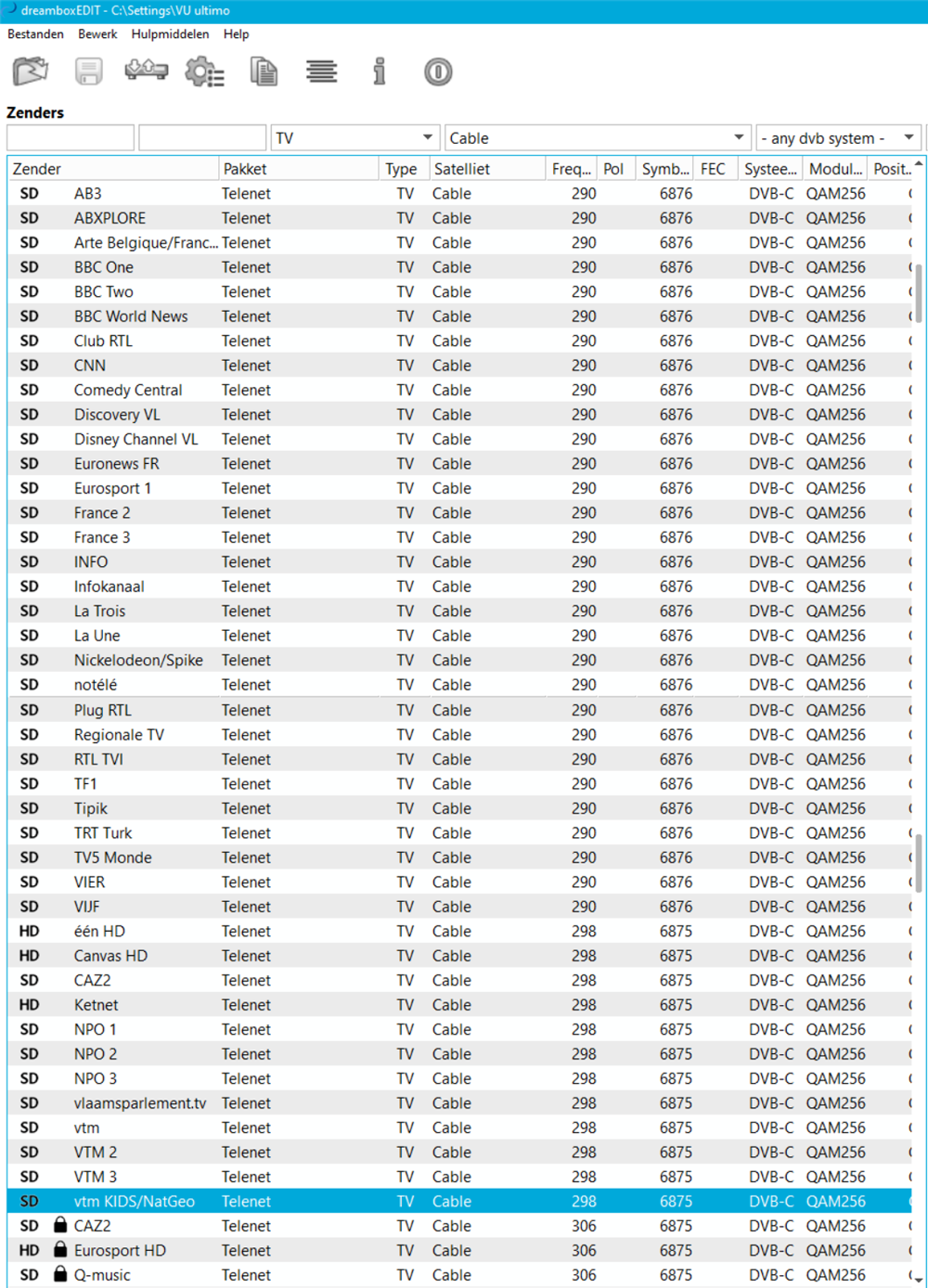

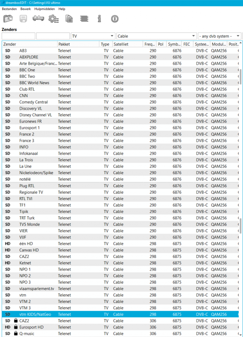

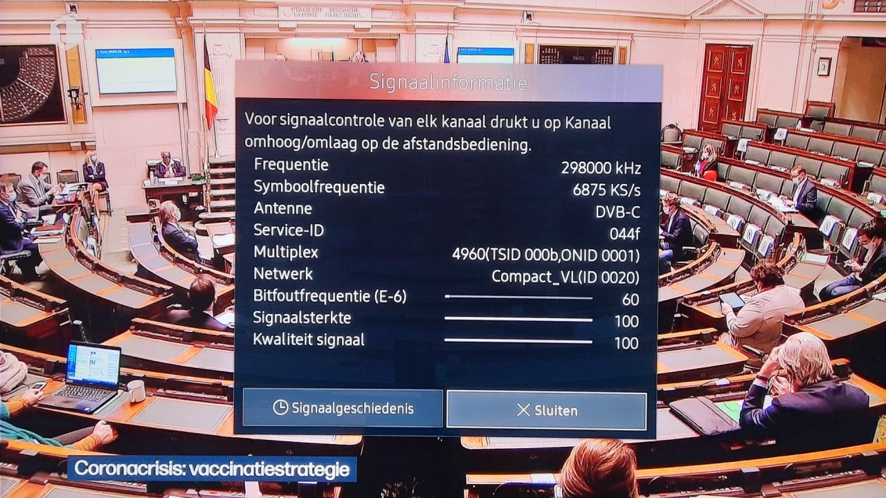

mebo870 Geplaatst: 2 december 2020 Geplaatst: 2 december 2020 Het klopt niet dat, één HD, Canvas HD en ketnet via het compacte signaal te ontvangen zijn. Het is een kluwen daar, er is het compacte signaal op 290 Mhz daarnaast zitten er nog SD zenders FTA zoals de VTM zenders onder 298 Mhz. Er moeten dus 2 frequenties gescand worden, 290 Mhz en 298 mhz. Nu is de vraag kunnen tv toestellen beide scans onthouden om een favorieten lijstje op te bouwen. The key to happiness. Stay away from idiots

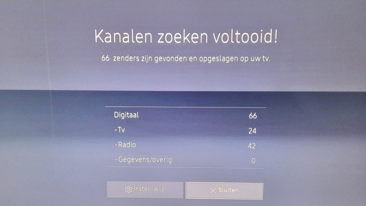

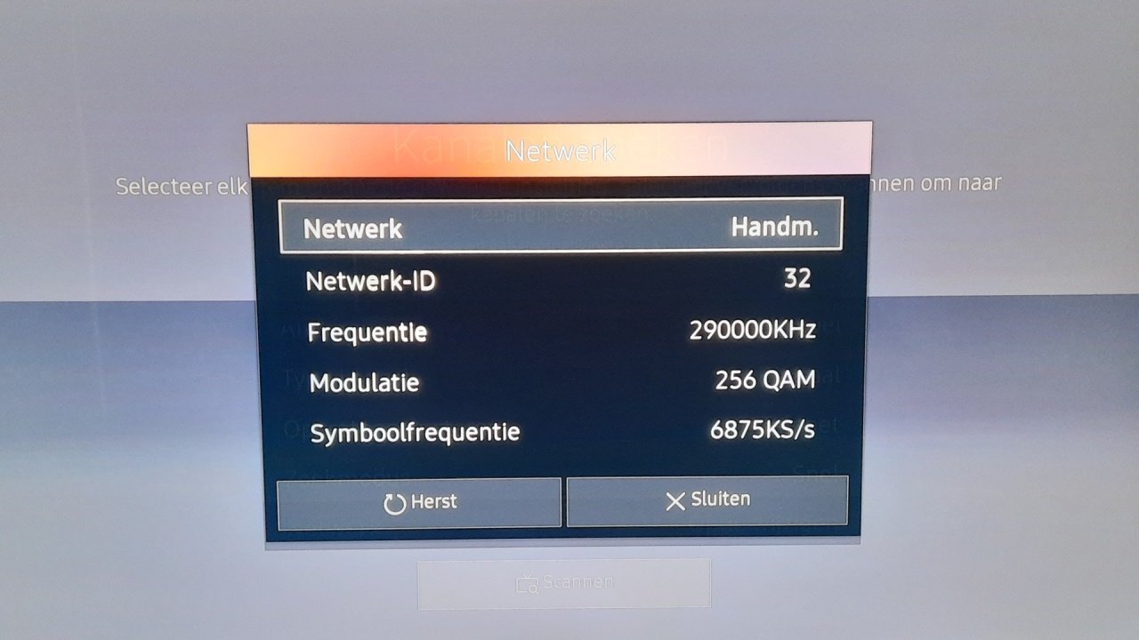

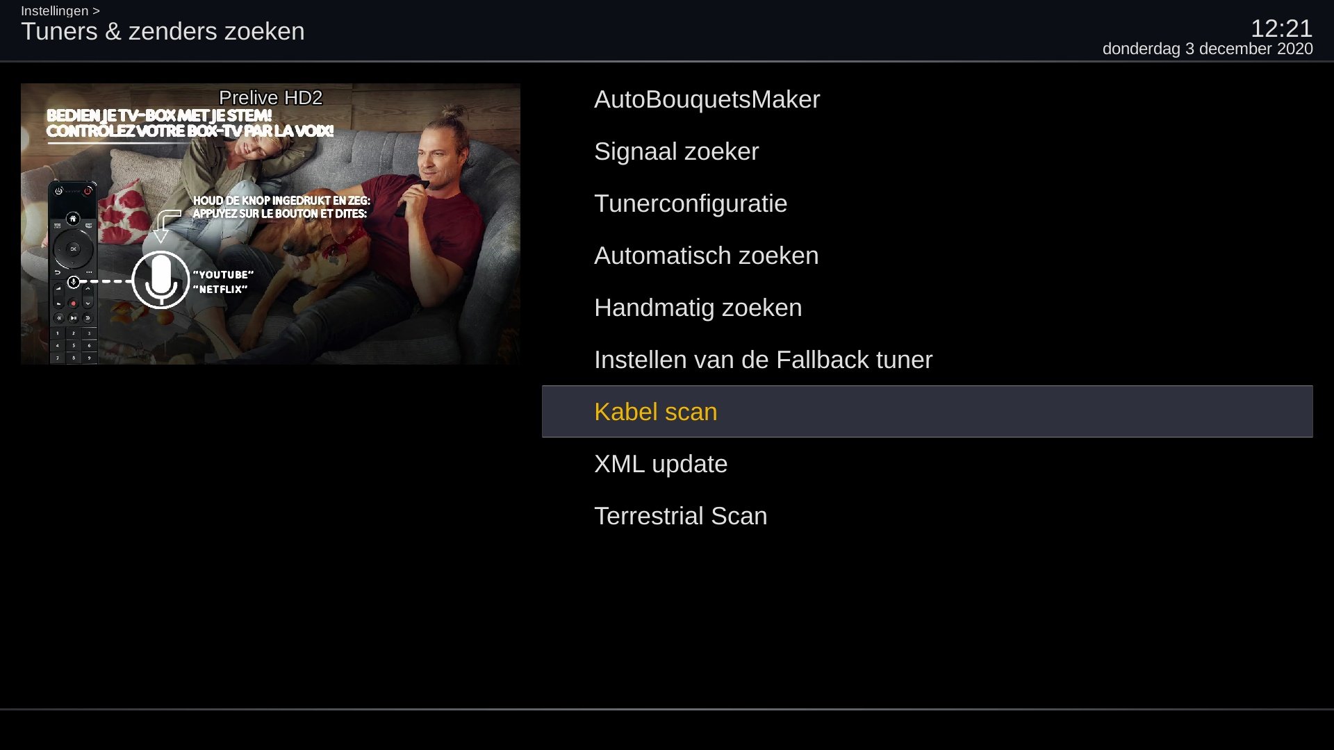

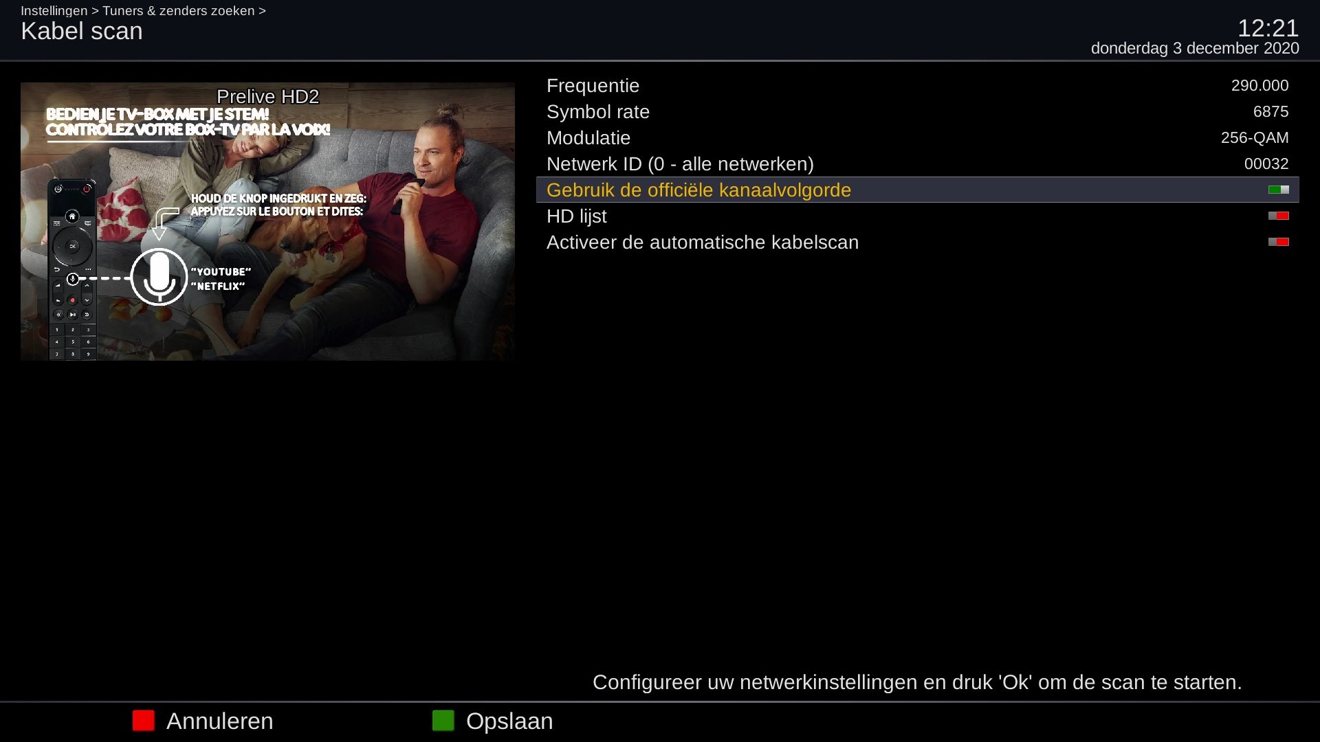

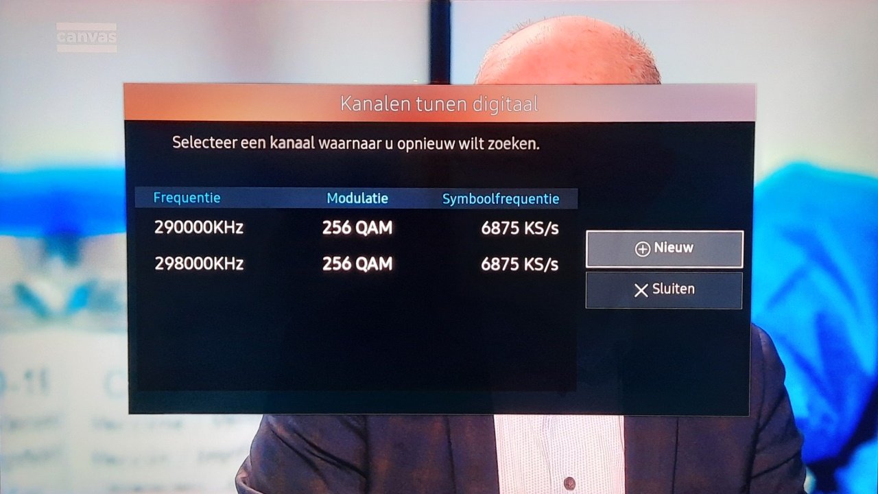

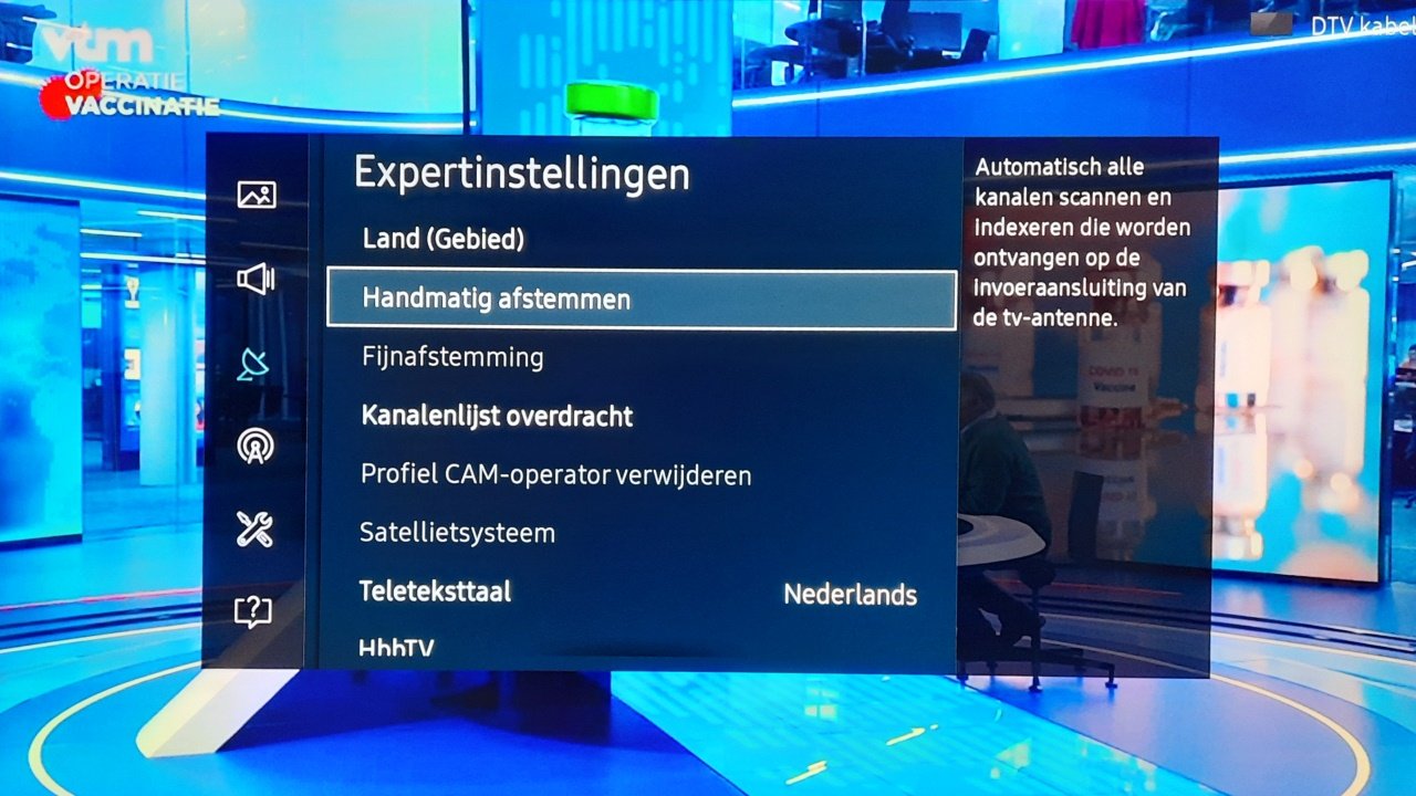

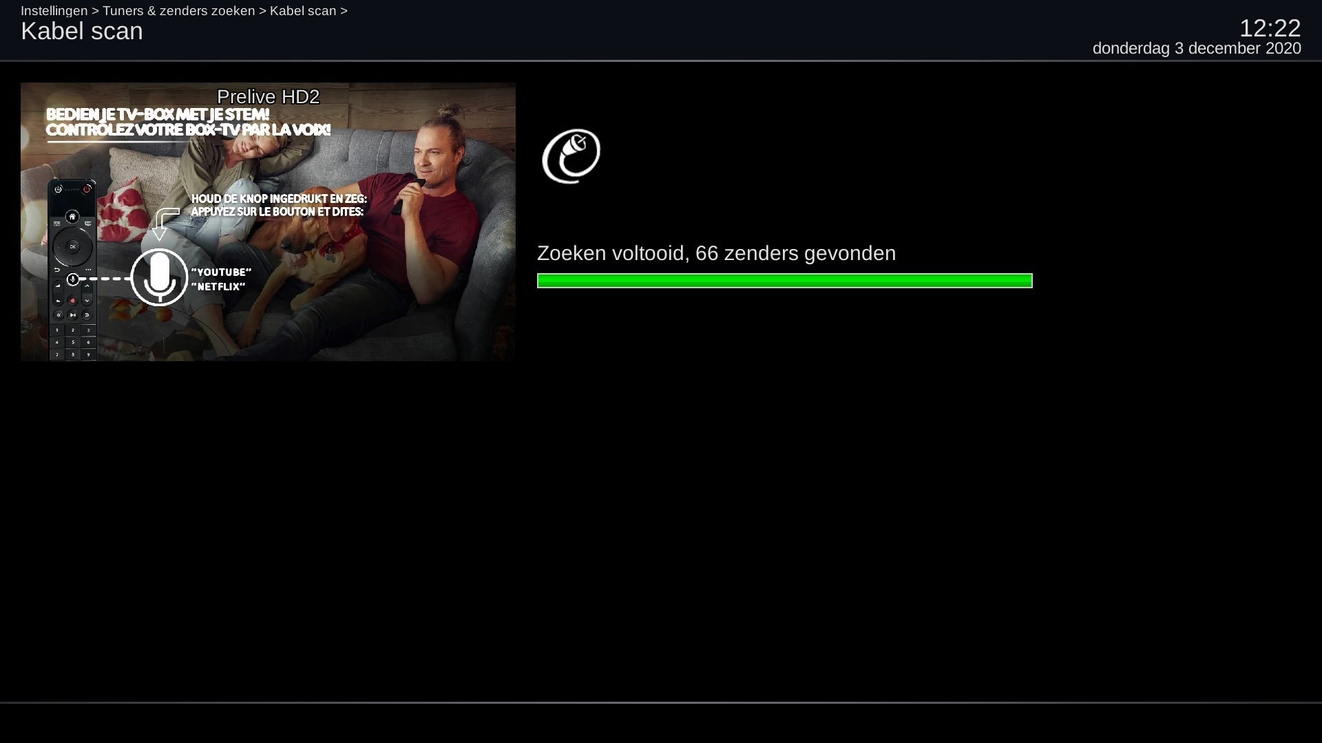

-verwijderd- Geplaatst: 3 december 2020 Geplaatst: 3 december 2020 14 uren geleden, mebo870 zei: Het klopt niet dat, één HD, Canvas HD en ketnet via het compacte signaal te ontvangen zijn. Het is een kluwen daar, er is het compacte signaal op 290 Mhz daarnaast zitten er nog SD zenders FTA zoals de VTM zenders onder 298 Mhz. Er moeten dus 2 frequenties gescand worden, 290 Mhz en 298 mhz. Nu is de vraag kunnen tv toestellen beide scans onthouden om een favorieten lijstje op te bouwen. De zenders horen ook tot het digitaal kabel-tv compact signaal pakket, en het scannen kan op verschillende manieren, zowel op de TV als op een E2 ontvanger - volledige scan, handmatige scan, provider scan - de muxen 290 MHz & 298 MHz handmatig scannen - scannen met netwerk ID 32 (290 MHz - 256 QAM - 6875) ... Spoiler voorbeeld → Samsung TV via netwerk ID 32 scan: voorbeeld → Samsung TV via handmatige scan: voorbeeld → Enigma2 ontvanger via kabelscan:
