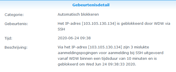

Ik ben door het bovenstaande nog wat verder gaan zoeken.
In de Firewall kun je ook nog een lijst instellen van te blokkeren sites.
En ik vond dit op het net:  https://lists.blocklist.de/lists/ssh.txt
Die dan maar eens in te blokken lijst gezet.  En succes.
Geen inlog pogingen meer.  En degenen die wel binnen moeten kunnen, kunnen gewoon inloggen.

Sinds gisteren namiddag zijn er 5 inlog pogingen geweest, waarbij er 2 IP adressen geblokkeerd zijn.
Het is dus plotseling rustig geworden.
De laatste inlog poging was om 04:24 deze nacht.
