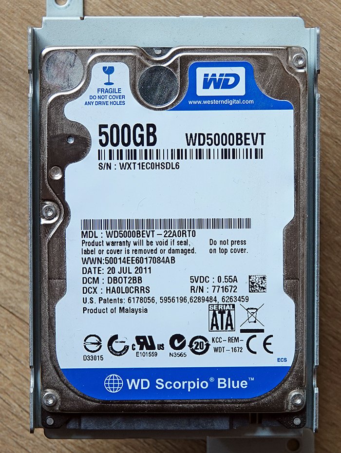

Ferd Geplaatst: 22 juli 2020 Geplaatst: 22 juli 2020 Mijn Rebox 8500 heeft de geest gegeven en ik zoek een opvolger. Ik gebruik een oranje canal digitaal kaart die ik bij de Rebox in de interne kaartlezer kon gebruiken. Ik wil graag: -twin satelliet tuner -timeshift en opnamemogelijkheid (ik heb nog een western digital 2.5” hdd van de Rebox die ik waarschijnlijk wel kan overzetten) -epg -uiteraard goede beeldkwaliteit en snel zappen -Eenvoud. Ik was geinteresseerd in de Vu+ uno 4k SE maar ik ben een leek en vraag me af of een enigma 2 wel iets voor me is ( maar als jullie zeggen dat het eenvoudig genoeg is laat ik me misschien overhalen...) Daarentegen lees ik dat de M7 ontvangers langzaam en wel erg beperkt zijn. Dus vraag ik me af zijn er ontvangers die plug&play zijn (of zo goed als) maar wel wat meer bieden dan een M7. Is bijvoorbeeld een Technisat Isio S2 of een Technisat Digiplus S 4KUHD een goede tussenoplossing? Die werken volgens mij alleen voor CD met CI-module en daar zitten ook nadelen aan lees ik her en der. Zijn beperkingen als opnamebeperkingen, niet doorspoelen bij reclames etc nu al van toepassing als je een ci module gebruikt of nog niet? En heb je die beperkingen niet bij gebruik van een interne kaartlezer? Enige suggesties? Budget tot ongeveer 400 euro. Alvast bedankt!!
