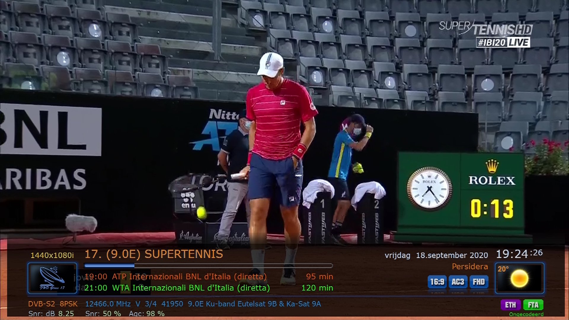

HansSurfer Geplaatst: 18 september 2020 Geplaatst: 18 september 2020 Supertennis is nog gewoon te ontvangen als de schotel op 9°Oost wordt gericht en je nog iets van de spotbeam ontvangen kan. Je hebt er wel een onvanger voor nodig die deze hoge symbotrate en dvbsx kan ontvangen. Met mijn Channel Master zit jij 0,35 dB boven een lock.
masterw Geplaatst: 21 september 2020 Geplaatst: 21 september 2020 Op 18-9-2020 om 19:28, HansSurfer zei: Supertennis is nog gewoon te ontvangen als de schotel op 9°Oost wordt gericht en je nog iets van de spotbeam ontvangen kan. Je hebt er wel een onvanger voor nodig die deze hoge symbotrate en dvbsx kan ontvangen. Met mijn Channel Master zit jij 0,35 dB boven een lock. Mag ik weten met welke schoteldiameter je de Italy spotbeam binnenkrijgt ? Hier met een 90cm schotel + VU Zero 4K ontvanger geen signaal. groet
diamond Geplaatst: 21 september 2020 Geplaatst: 21 september 2020 22 minuten geleden, masterw zei: Mag ik weten met welke schoteldiameter je de Italy spotbeam binnenkrijgt ? Hier met een 90cm schotel + VU Zero 4K ontvanger geen signaal. groet Masterw 90 cm is veel te weinig en 100 120 cm ook je hebt minimaal een 150 cm schotel nodig voor de italy beam met 120 cm ontvang je deze zenders nog maar net maar alleen op bepaalde tijdstippen en HansSurfer heeft een Channelmaster 120 cm schotel
masterw Geplaatst: 21 september 2020 Geplaatst: 21 september 2020 (aangepast) ok thanks! Ik had al zo'n vermoeden want België en Nederland liggen ruim buiten het bereik van de officiële footprint 21 september 2020 aangepast door masterw
HansSurfer Geplaatst: 21 september 2020 Geplaatst: 21 september 2020 @masterw We zitten beide ver buiten de footprint en met mijn 1,2m Channel Master en een goede Inverto Black Ultra Single LNB (de beste uit een reeks van 7 stuks uit 2020 ) heb ik met een zeer gevoelige Octagon SF8000 (vergelijkbaar qua gevoeligheid met jouw VU Zero 4K) ca 75 % van de dag ( als het helder onbewolkt weer is) beeld op die zender. Het is nog maar afwachten of een 1,5 m schotel voldoende is.
