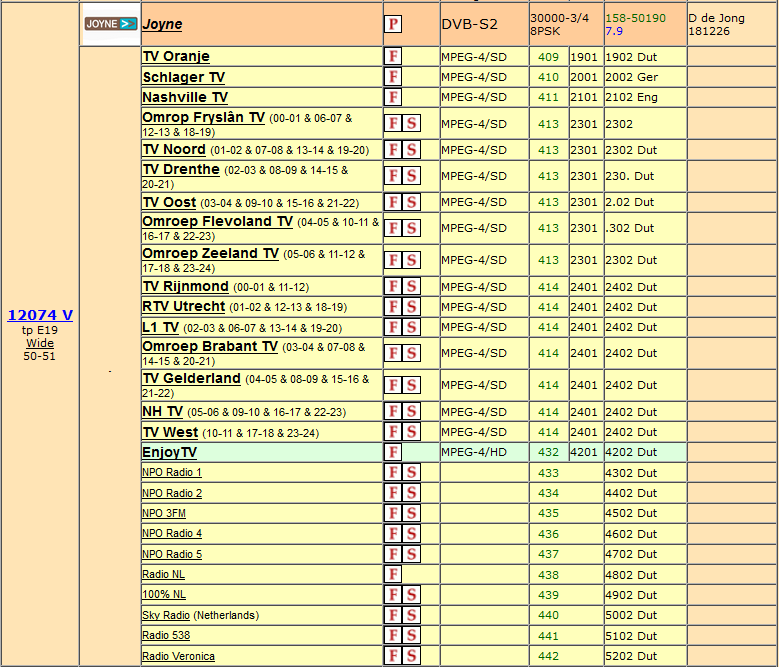

Sprietje Geplaatst: 2 oktober 2020 Geplaatst: 2 oktober 2020 (aangepast) Zoals cees al schrijft heeft de Amiko HD 8155 geen CI-slot en wordt ook niet door Joyne geadviseerd, zie deze lijst: https://www.joyne.nl/satellietontvangers.html Er zijn best wel wat zenders van Joyne vrij te ontvangen maar de meeste zijn de regionale zenders die in carrousel (om de beurt) worden uitgezonden, zie bijlage en ook flink wat vrij te ontvangen Nederlandse en Belgische radiozenders. Maar misschien is je schotel te klein voor de plaats waar je zit in Spanje. Waar zit je ongeveer en welke schotel heb je? 2 oktober 2020 aangepast door Sprietje
