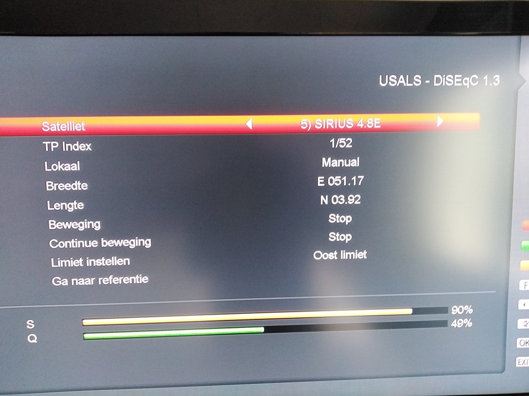

a33 Geplaatst: 21 oktober 2020 Geplaatst: 21 oktober 2020 En het handige van USALS is ook, dat als je de motorhoeken goed hebt gezet en de schotel zo ongeveer naar het zuiden hebt gericht, dat je dan de goede 'azimuth' van de hele installatie kunt vinden op willekeurig welke satelliet! Bijv op 23.5: Ga op je ontvanger naar die satelliet met USALS (motor draait weg van de nulpositie), en draai dan de gehele motor+schotelconstructie om de mast tot je 23E gevonden hebt, en stel dan die azimuth in op optimaal ontvangst. Op dat moment zou je al heel aardig op de hele Clarke Belt zijn uitgericht, en kun je de sprietje-grafieken van hiervoor gebruiken als test hoe goed je alle satellieten ontvangt. Groet, A33 Tip: Als je reageert op een post, geef dan altijd een citaat van de (gehele) post waar je op reageert. Sommige leden kunnen namelijk hun oorspronkelijke posts achteraf nog wijzigen, en wel veel langer dan de sinds jaar en dag in de huisregels (voor alle leden) vermelde periode van 30 minuten. Dat dat inbreuk doet aan de continuïteit van de foruminhoud, en een ongelijk speelveld creëert, wordt kennelijk (helaas) niet belangrijk geacht.
klakke007 Geplaatst: 24 oktober 2020 Auteur Geplaatst: 24 oktober 2020 Hoi allen, Heb deze namiddag nog wat bezig geweest,weer op nieuw begonnen,op de foto heb ik de serius 4.8E gevonden alles opgeslagen,daarna 19.2 op usals gezet en gevonden alles opgeslagen en daarna 23.5 op usals gezet met als resultaat alles weg,niets klopte nog,geen serius geen 19.2 en geen 23.5 meer gevonden dus terug naar af......... mvg.Roger
adri Geplaatst: 24 oktober 2020 Geplaatst: 24 oktober 2020 Bij USALS hoef je toch niets op te slaan? Je geeft een keer je lengte en breedte graad in, richt de schotel uit op de Sirius 4.8E satelliet en de rest wordt automatisch gevonden. Als de rest niet automatisch gevonden kan worden, is er iets mis met de uitrichting van de schotel, die de Clarke Belt niet correct volgt. De handleiding van Sprietje geeft an hoe je dit kunt controleren en verhelpen.

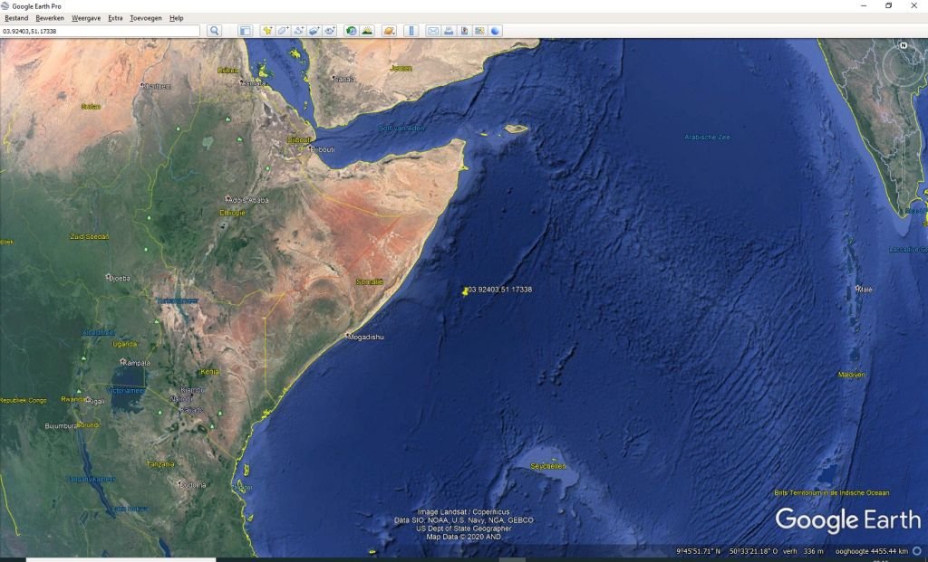

trust Geplaatst: 26 oktober 2020 Geplaatst: 26 oktober 2020 Staan de lengte en breedtegraad niet verwisseld ??? Het verschil tussen theorie en praktijk is mijn uitdaging . Octagon SF8008 4K Edision Primo IP S2 Dr.HD F16 1.8 m ChannelMaster Offset in tuin 53º E - 45º W Jaeger SMR 1224 Usals met 5 Lnb wisselaar 2x Ka - Ku - C band Lin / Circ 1.2 m Echostar Offset aan schuur 53º E 34.5 W Twoteck Twinrotor met 3 Lnb wisselaar Ku - Ku low - Ka

trust Geplaatst: 26 oktober 2020 Geplaatst: 26 oktober 2020 Op 24-10-2020 om 19:14, klakke007 zei: Hoi allen, Heb deze namiddag nog wat bezig geweest,weer op nieuw begonnen,op de foto heb ik de serius 4.8E gevonden alles opgeslagen,daarna 19.2 op usals gezet en gevonden alles opgeslagen en daarna 23.5 op usals gezet met als resultaat alles weg,niets klopte nog,geen serius geen 19.2 en geen 23.5 meer gevonden dus terug naar af......... mvg.Roger hier staan wel degelijk de lengte en breedtegr. verwisseld , tenzij je op een boot ten westen van Somalie de Astra's probeert te ontvangen . Het verschil tussen theorie en praktijk is mijn uitdaging . Octagon SF8008 4K Edision Primo IP S2 Dr.HD F16 1.8 m ChannelMaster Offset in tuin 53º E - 45º W Jaeger SMR 1224 Usals met 5 Lnb wisselaar 2x Ka - Ku - C band Lin / Circ 1.2 m Echostar Offset aan schuur 53º E 34.5 W Twoteck Twinrotor met 3 Lnb wisselaar Ku - Ku low - Ka
Mojo Geplaatst: 26 oktober 2020 Geplaatst: 26 oktober 2020 16 minuten geleden, trust zei: hier staan wel degelijk de lengte en breedtegr. verwisseld , tenzij je op een boot ten westen van Somalie de Astra's probeert te ontvangen . Tsja, het verschil tussen kijken en lezen You know when you've been shagged. I like receivers who give me pleasure.
a33 Geplaatst: 26 oktober 2020 Geplaatst: 26 oktober 2020 (aangepast) 39 minuten geleden, trust zei: hier staan wel degelijk de lengte en breedtegr. verwisseld , Mmm, interessant gevalletje, @trust ! De breedtegraad is wel degelijk 51, maar dan North in plaats van East. En de lengtegraad is wel degelijk 3, maar dan East in plaats van North. Dus er is hier wel wat mis in het menu. @klakke007 : Ik zou benieuwd zijn naar de engelse (en andere anderstalige) menutekst(en). [ LONGitude moet east of west zijn, LATitude moet noord of zuid zijn. ] Groet, A33 26 oktober 2020 aangepast door a33 Tip: Als je reageert op een post, geef dan altijd een citaat van de (gehele) post waar je op reageert. Sommige leden kunnen namelijk hun oorspronkelijke posts achteraf nog wijzigen, en wel veel langer dan de sinds jaar en dag in de huisregels (voor alle leden) vermelde periode van 30 minuten. Dat dat inbreuk doet aan de continuïteit van de foruminhoud, en een ongelijk speelveld creëert, wordt kennelijk (helaas) niet belangrijk geacht.
trust Geplaatst: 27 oktober 2020 Geplaatst: 27 oktober 2020 Ik denk dat de image maker een foutje heeft gemaakt Het verschil tussen theorie en praktijk is mijn uitdaging . Octagon SF8008 4K Edision Primo IP S2 Dr.HD F16 1.8 m ChannelMaster Offset in tuin 53º E - 45º W Jaeger SMR 1224 Usals met 5 Lnb wisselaar 2x Ka - Ku - C band Lin / Circ 1.2 m Echostar Offset aan schuur 53º E 34.5 W Twoteck Twinrotor met 3 Lnb wisselaar Ku - Ku low - Ka
Sprietje Geplaatst: 27 oktober 2020 Geplaatst: 27 oktober 2020 (aangepast) 23 uren geleden, trust zei: Ik denk dat de image maker een foutje heeft gemaakt Inderdaad, want zo zit het: 28 oktober 2020 aangepast door Sprietje Engelse termen er bij gezet

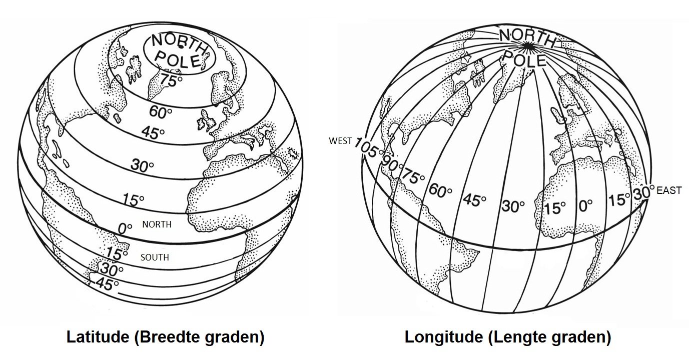

Benneke Geplaatst: 27 oktober 2020 Geplaatst: 27 oktober 2020 Hoi, Zonder Sprietje tekort te doen. Heb nog een mooi plaatje gevonden inzake Latitude & Longitude. Latitude & Longitude (update 1 aug. 2019).odt

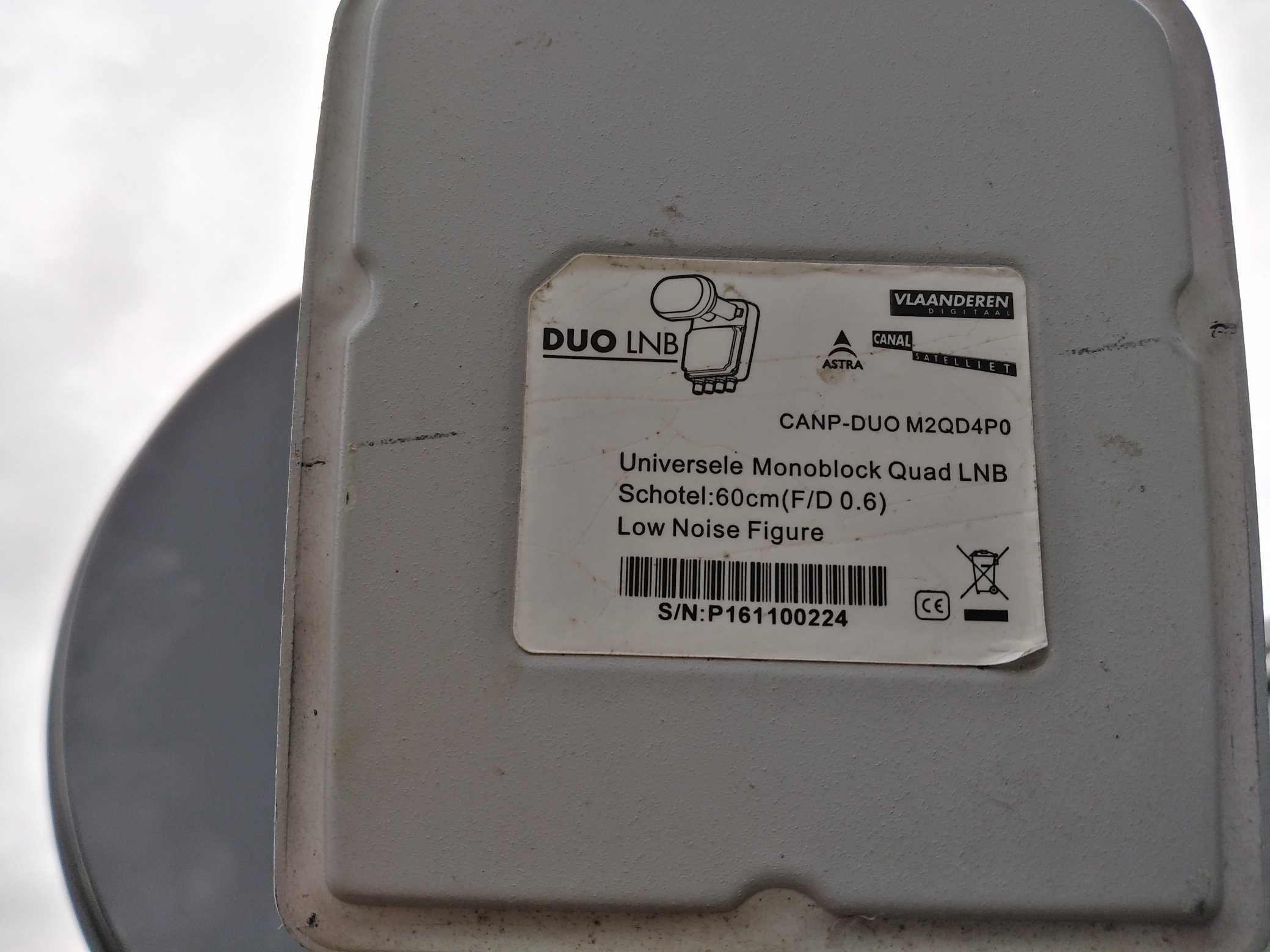

klakke007 Geplaatst: 27 oktober 2020 Auteur Geplaatst: 27 oktober 2020 Ik bewonder jullie kennis over deze materie,maar voor mij als leek is het wat anders,maar ik heb nog een vraagje,ik verblijf gedurende 6 tot 8 maanden op camping in Groede(NL) daar heb ik ook een schotelantenne met hetzelfde pakket als hier bij mij thuis,in Groede heb ik met dezelde installatie 23,5 en 19,2 zenders, foto's installatie zijn op een vd. vorige pagina's te zien.Nu ik heb geen verklaring voor dit verschil.Zoals hierboven beschreven heb ik mij een schotel van 88 cm gekocht,welke LNB raden jullie mij aan?is degene die ik nu gebruik goed voor een schotel van 88 cm? Ga ik nu deze 2 satelieten kunnen ontvangen met deze schotel? Ik verneem graag jullie mening hierover,mvg.Roger
Sprietje Geplaatst: 27 oktober 2020 Geplaatst: 27 oktober 2020 Als je alleen de Astra 19,2 en 23,5 wilt ontvangen, dan is een duo-lnb het handigste. Een goede duo-lnb voor een Triax 88 is deze Inverto:https://www.inverto.tv/lnb/99/twin-monoblock-23mm-lnb-430-for-80cm-dish Zet de kop van de Astra 23,5 in de klem en zet de duo-lnb 15° schuin, de vrij hangende kop van de Astra 19,2 lager, zie bijgevoegde hoek. Stel de elevatie van de schotel op 28 graden is om de Astra 23,5 te vinden.
