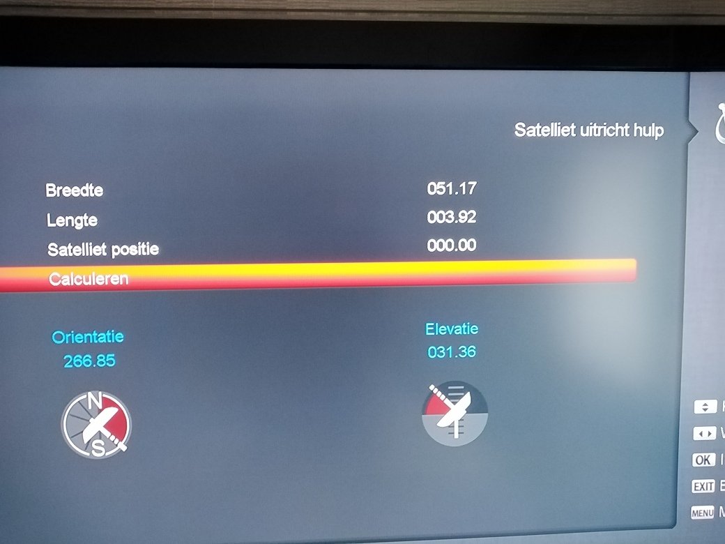

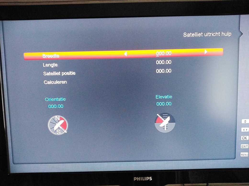

klakke007 Geplaatst: 21 oktober 2020 Auteur Geplaatst: 21 oktober 2020 Geachte, Ik heb de instellingen vd. latidude (51.1747) en longtude (3.9260) ingegeven,ik laat jullie ingesloten foto's om te vragen of dit goed is,wat ik moet invullen bij sateliet positie weet ik niet,iemand een idee? Bedankt alvast voor de hulp, Roger
klakke007 Geplaatst: 21 oktober 2020 Auteur Geplaatst: 21 oktober 2020 Heb gezien bij deze hulp instelling dat de ontvanger de instellingen niet op slaagt,om een idee te krijgen vd.de ontvanger laat ik jullie een link van de gebruiksaanwijzing van mijn ontvanger,misschien iemand weet waar ik de gegevens van lengte en breedte graad moet ingeven, met dank,Roger https://www.gebruikershandleiding.com/SAB-Titan-III-Hd-Combo/preview-handleiding-657225.html
a33 Geplaatst: 21 oktober 2020 Geplaatst: 21 oktober 2020 Dat scherm is alleen de uitrichthulp, voor het uitrekenen van elevatie en azimuth voor een (vaste) satellietopstelling. Dat heeft dus nog niks met de USALS-instellingen van doen. Groet, A33 Tip: Als je reageert op een post, geef dan altijd een citaat van de (gehele) post waar je op reageert. Sommige leden kunnen namelijk hun oorspronkelijke posts achteraf nog wijzigen, en wel veel langer dan de sinds jaar en dag in de huisregels (voor alle leden) vermelde periode van 30 minuten. Dat dat inbreuk doet aan de continuïteit van de foruminhoud, en een ongelijk speelveld creëert, wordt kennelijk (helaas) niet belangrijk geacht.
