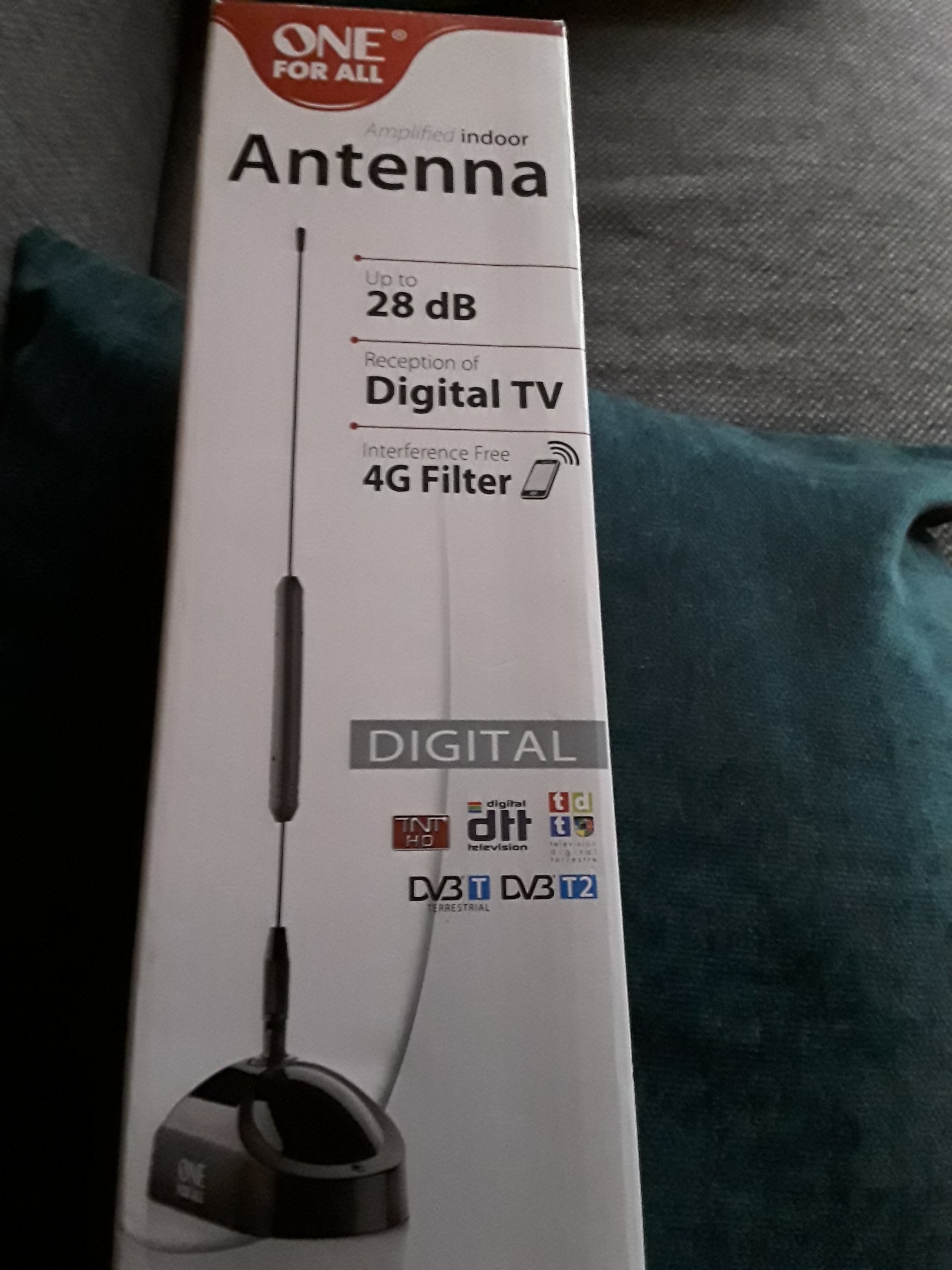

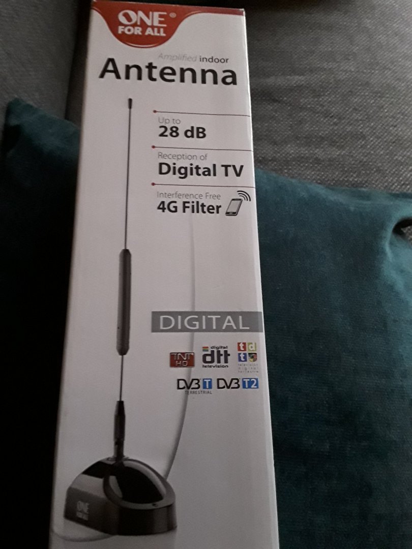

RicardoBelli Geplaatst: 25 oktober 2020 Geplaatst: 25 oktober 2020 Hallo forum leden. Mijn vraag is of ik deze antenne zomaar op een sony 4 k tv kan aansluiten . Bij deze antenne zit een antenne versterker .vandaar mijn vraag , omdat er ook tv s bestaan die een 5 volt op de antenne ingang mee geven zodoende . De tv is van een colega .mvg Ricardo
Noordzee Geplaatst: 25 oktober 2020 Geplaatst: 25 oktober 2020 Hoi @RicardoBelli, Geen probleem. Waarschijnlijk heb je die antenneversterker echt wel nodig omdat de meeste TV's geen 5 Volt meegeven richting de antenne. Maar al zou de TV wel 5 volt leveren, dan valt dat vast ook wel uit te zetten. Geregistreerd lid Sat4All sinds : 6-6-2001 (oorspronkelijk 1-12-2000) Ontvanger : VU+ DUO 4K (Digitenne via DVB-T2 en FTA-zenders via DVB-S2X en streams) Schotel : Visiosat Bisat Ontvangst van : Astra 1, Astra 2, Astra 3 en Hot Bird
RicardoBelli Geplaatst: 25 oktober 2020 Auteur Geplaatst: 25 oktober 2020 Dank u voor de reactie . Dus als er spanning op de antenne ingang staat ,dient deze handmatig worden uitgeschakeld. Gaat dat niet automatisch dan ?? Een soort van interne beveiliging???? Mvgr Ricardo 1
Moderator ceesv Geplaatst: 25 oktober 2020 Moderator Geplaatst: 25 oktober 2020 Heeft die antenne dan een eigen voeding? Volgens de verpakking heeft die een ingebouwde versterker, die voedingspanning nodig heeft. UIt de beschrijving, 6 Volt, 100 mA Netzteil of direkt vanuit de DVB-T Receiver. Je kan dus gewoon 6 Volt spanning vanuit je tv via de antenne kabel gebruiken om die kamer antenne te voeden. 1 Gaat niet bestaat niet! 65" 4-K OLED, Vu+ Duo 4K SE BT, Vu+ Solo 4K, Rebox-8500, Rebox-8000, Wavefrontier T-90, Satlook Digital NIT, Megasat HD5 Combo Gebruik je een advertentie blocker? Maak dan een uitzondering voor onze website. Zonder advertentie (inkomsten) kan deze site niet voortbestaan.

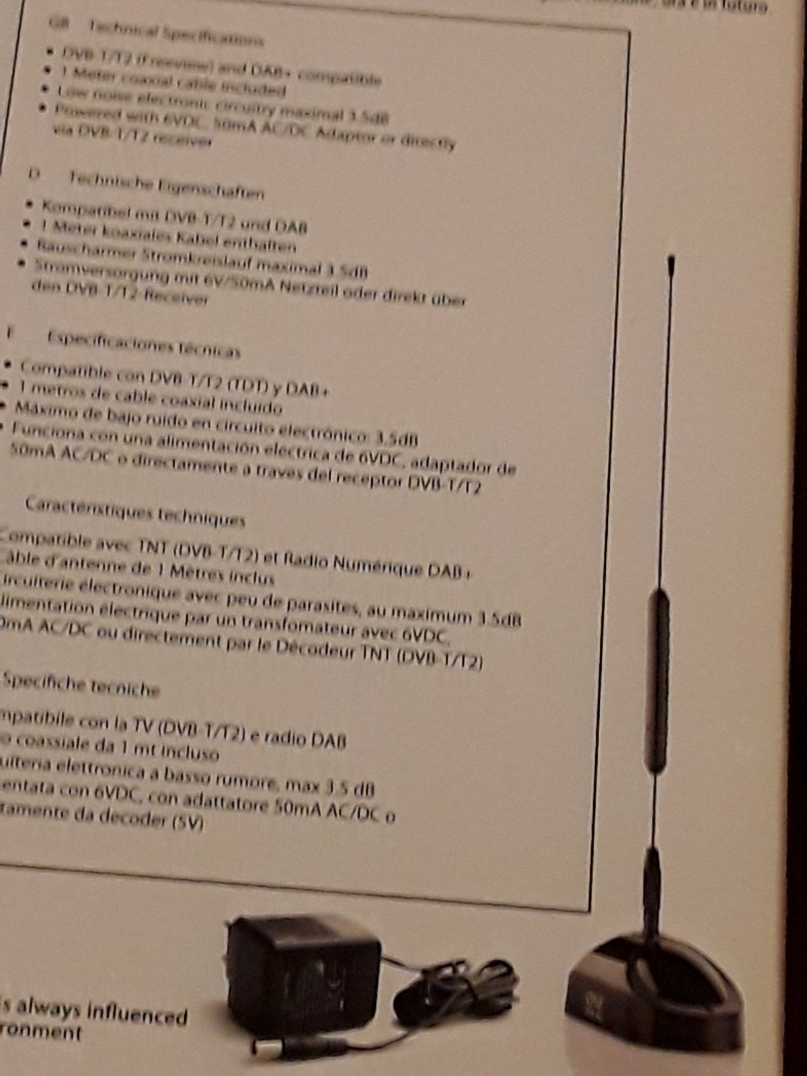

RicardoBelli Geplaatst: 25 oktober 2020 Auteur Geplaatst: 25 oktober 2020 Hallo Ceesv ,er zit een externevoeding bij zie de foto. Mvg Ricardo
Moderator ceesv Geplaatst: 25 oktober 2020 Moderator Geplaatst: 25 oktober 2020 Op de doos staat precies wat ik al eerder schreef, stroomverzorging via de bijgeleverde netvoeding of direct via de DVB-T ontvanger. Gaat niet bestaat niet! 65" 4-K OLED, Vu+ Duo 4K SE BT, Vu+ Solo 4K, Rebox-8500, Rebox-8000, Wavefrontier T-90, Satlook Digital NIT, Megasat HD5 Combo Gebruik je een advertentie blocker? Maak dan een uitzondering voor onze website. Zonder advertentie (inkomsten) kan deze site niet voortbestaan.
RicardoBelli Geplaatst: 25 oktober 2020 Auteur Geplaatst: 25 oktober 2020 Oke bedankt voor de info, we zullen het zien of het lukt ,maar in eerste instantie zonder voeding .mvg Ricardo
Noordzee Geplaatst: 25 oktober 2020 Geplaatst: 25 oktober 2020 Kortom : Als je twijfelt of jouw TV 5 volt levert, dan probeer je de antenne eerst zonder netvoeding. Waarschijnlijk ontvang je dan niets en dan kun je de voeding alsnog aansluiten en aanzetten. Geregistreerd lid Sat4All sinds : 6-6-2001 (oorspronkelijk 1-12-2000) Ontvanger : VU+ DUO 4K (Digitenne via DVB-T2 en FTA-zenders via DVB-S2X en streams) Schotel : Visiosat Bisat Ontvangst van : Astra 1, Astra 2, Astra 3 en Hot Bird
minplus Geplaatst: 25 oktober 2020 Geplaatst: 25 oktober 2020 Zonder voeding doet dat ding het niet. 3x VU+ met Open Pli , 2 Gregorians, 1 Big bisat, 1 Oled en 2 LCD's
