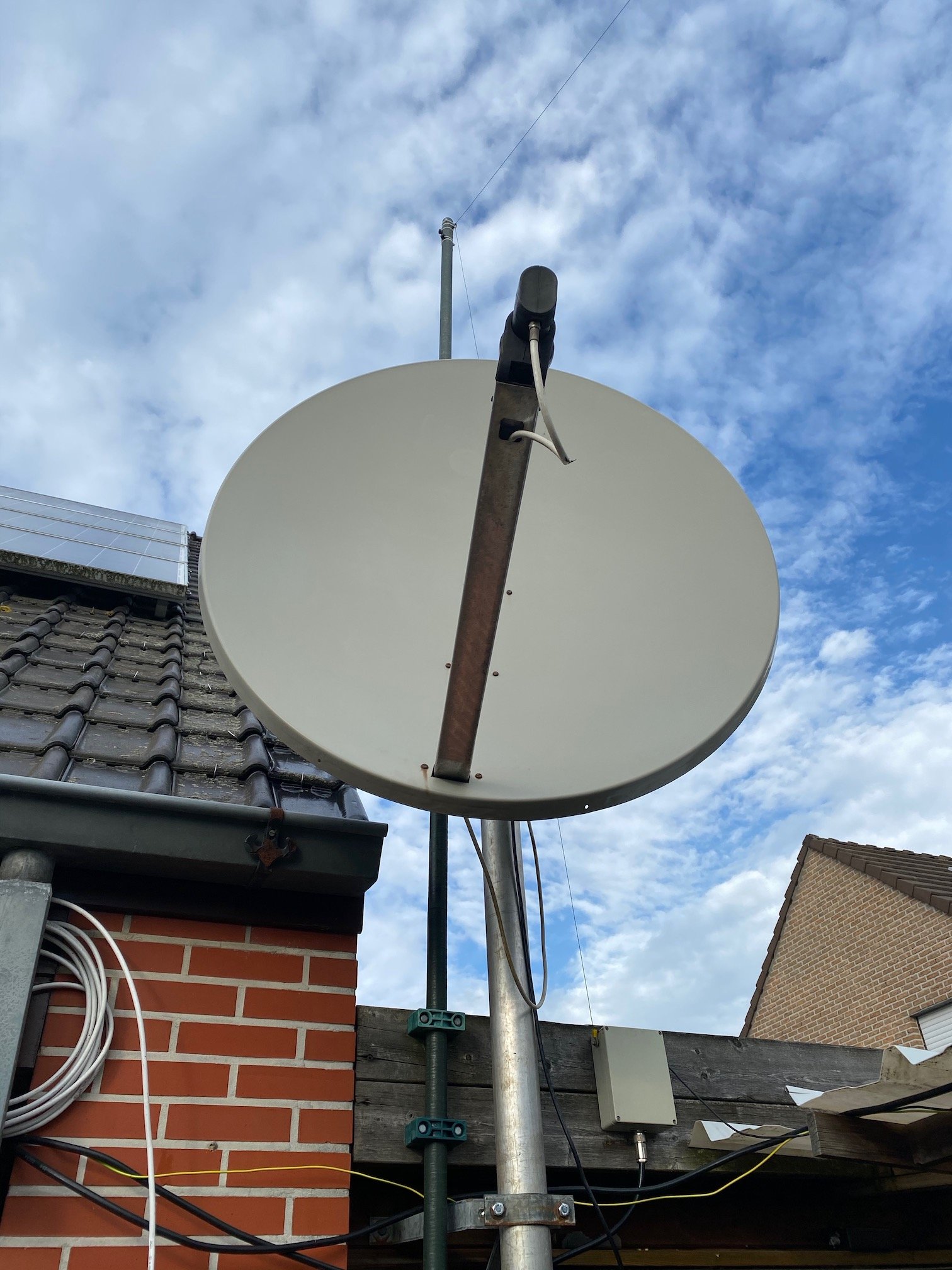

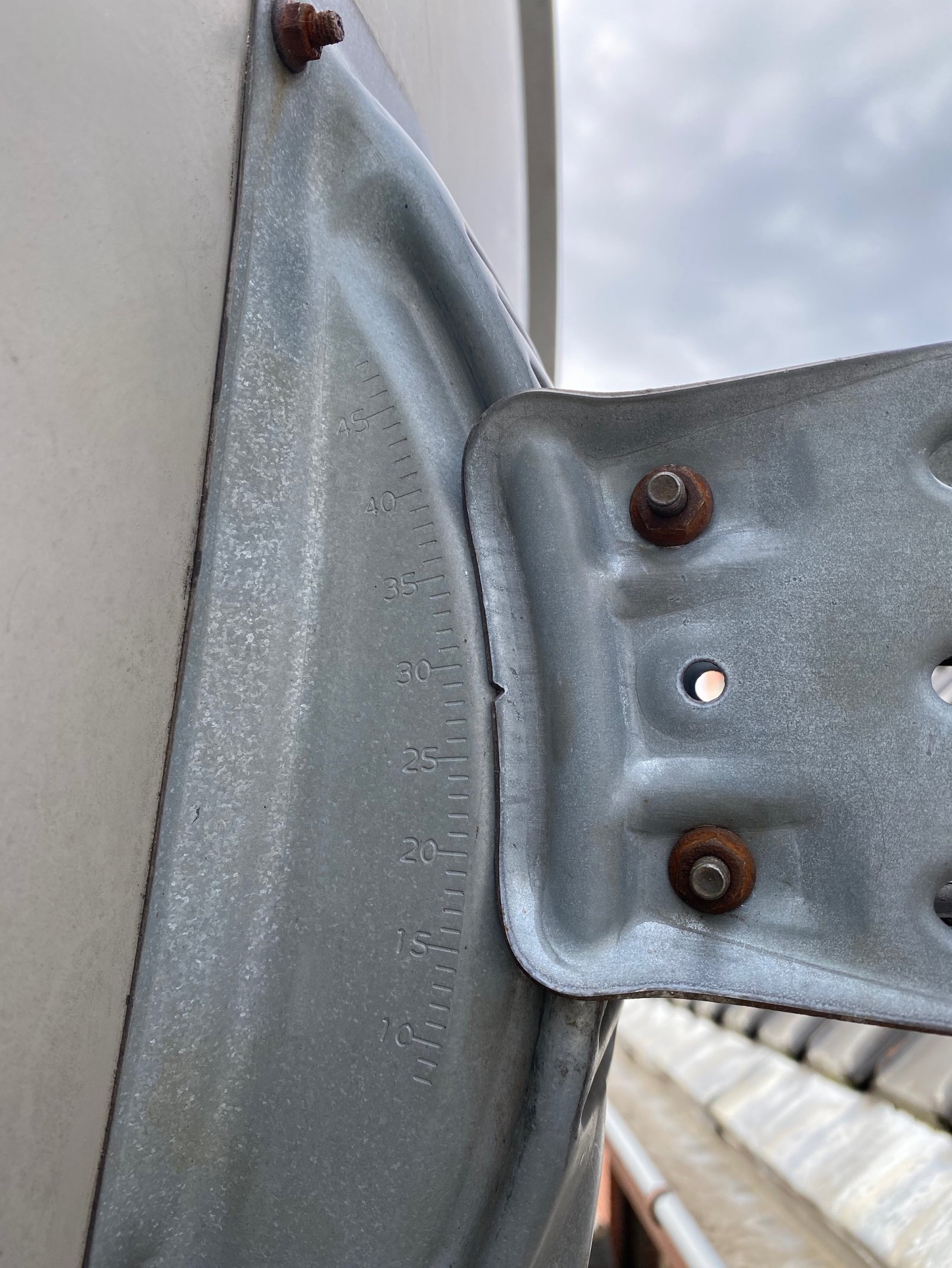

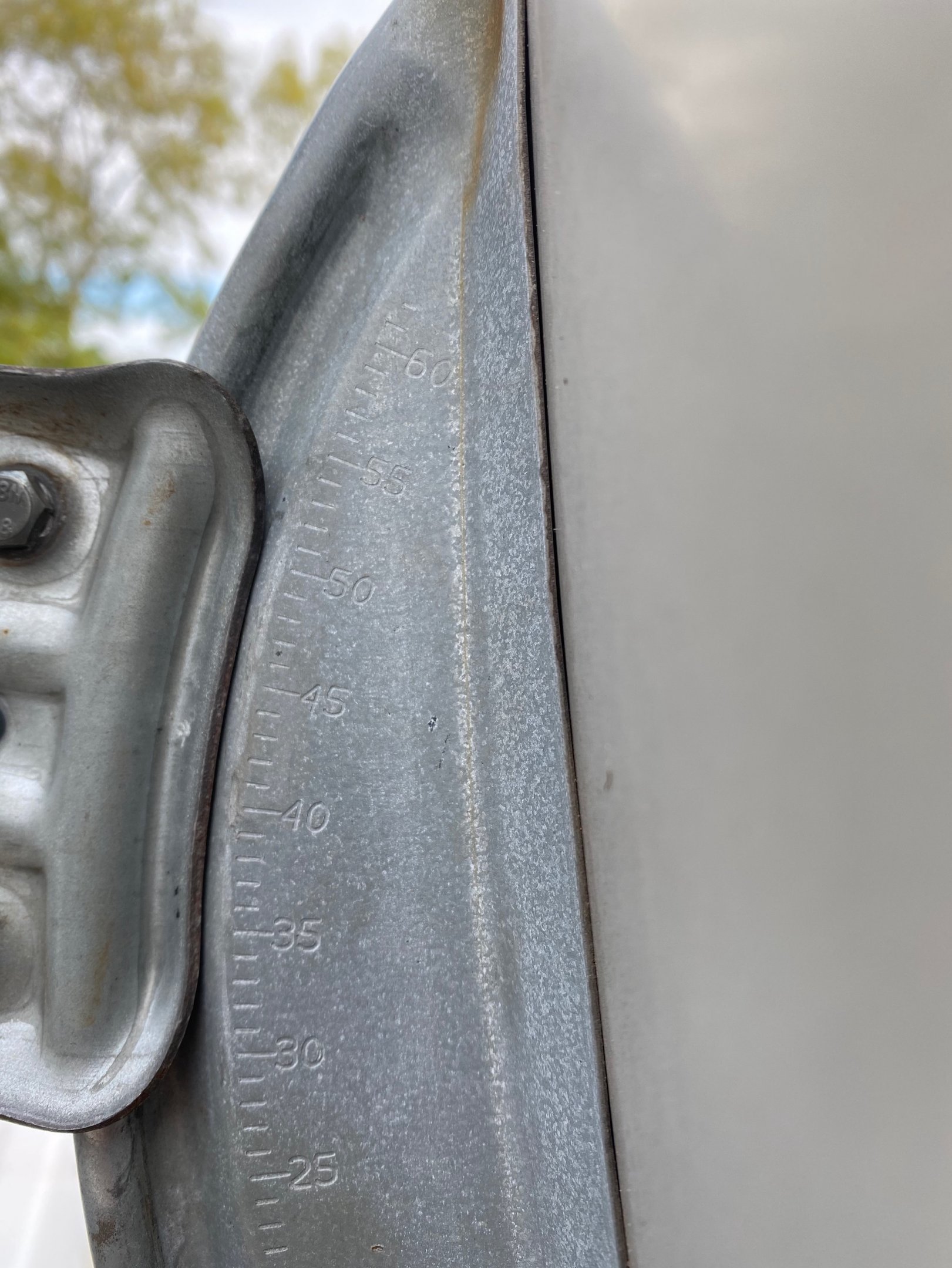

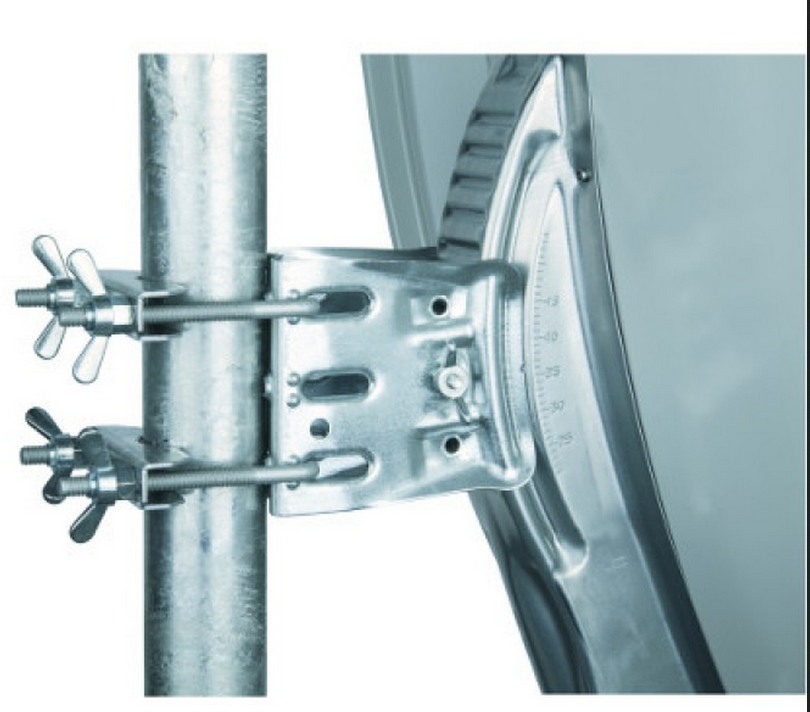

Kurt65 Geplaatst: 31 oktober 2020 Geplaatst: 31 oktober 2020 Beste, Zou het kunnen dat de schotel verkeerd gemonteerd staat ? Als men achteraan de schotel kijkt heb je links van de montage rail een graden verdeling en rechts ervan, maar dit zit een verschil in? Zie foto's mvg Kurt Mijn opstelling is niet zoals die afbeelding, denk dat ik zal moeten de opstelling wijzigen?

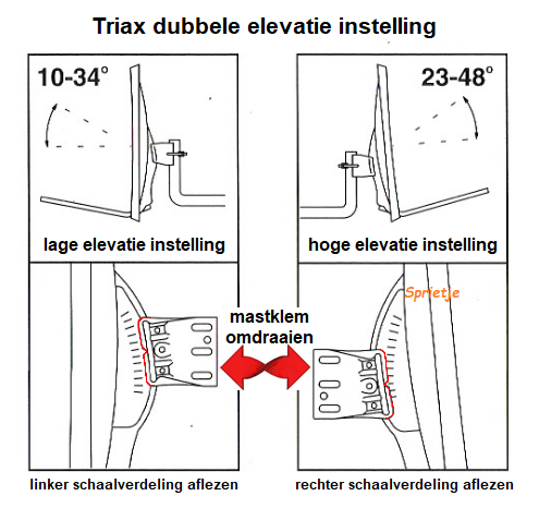

Sprietje Geplaatst: 31 oktober 2020 Geplaatst: 31 oktober 2020 Je kunt de mastbevestiging op twee manieren aan de schotel bevestige - het lage elevatiebereik - het hoge elevatiebereik

Mimisiku Geplaatst: 31 oktober 2020 Geplaatst: 31 oktober 2020 Het kan optisch bedrog zijn, maar lijkt dat de schotel gedraaid is t.o.v.de mast. De arm zou haaks op de paal moeten staan. Alleen de LNB verdraaien i.v.m. de skew Afscheid….. Nog een paar maandjes te gaan…
Kurt65 Geplaatst: 31 oktober 2020 Auteur Geplaatst: 31 oktober 2020 8 minuten geleden, Mimisiku zei: Het kan optisch bedrog zijn, maar lijkt dat de schotel gedraaid is t.o.v.de mast. De arm zou haaks op de paal moeten staan. Alleen de LNB verdraaien i.v.m. de skew is op een Rotor daarmee optisch bedrog hi terug veel wind om dergelijke zakens af te regelen pfff
Sprietje Geplaatst: 31 oktober 2020 Geplaatst: 31 oktober 2020 Bij een Triax op een rotor moet je altijd het lage elevatiebereik nemen. De lnb staat inderdaad niet zuiver verticaal t.o.v. de schotel maar ik kan met goed voorstellen met de pré-skew's van de Eutelsat's en de Astra's, dat je de lnb zo'n 3,5 graden linksom zet zoals hij nu staat.
Kurt65 Geplaatst: 31 oktober 2020 Auteur Geplaatst: 31 oktober 2020 17 minuten geleden, Sprietje zei: Bij een Triax op een rotor moet je altijd het lage elevatiebereik nemen. De lnb staat inderdaad niet zuiver verticaal t.o.v. de schotel maar ik kan met goed voorstellen met de pré-skew's van de Eutelsat's en de Astra's, dat je de lnb zo'n 3,5 graden linksom zet zoals hij nu staat. Terug gestopt door da k. weer, LNB intussen haaks gezet. Signaalmeter slaat uit tot in de hoek maar steeds nog geen beeld, terug wachten op beter weer hi

Sprietje Geplaatst: 31 oktober 2020 Geplaatst: 31 oktober 2020 De schaalverdelingen hebben wel een ruim bereik maar de elevatie van de schotel kun je niet zo ver instellen als de schaalverdeling aan geeft. Dan komt de klemplaat in het einde van de sleuf te zitten en klemt niet goed meer. Aangezien je met een rotor de elevatie lager moet instellen als dat hij op een pijp wordt bevestigd, moet je voor een fatsoenlijke klemming de lage elevatieschaal gebruiken.
a33 Geplaatst: 31 oktober 2020 Geplaatst: 31 oktober 2020 1 uur terug, Sprietje zei: Aangezien je met een rotor de elevatie lager moet instellen als dat hij op een pijp wordt bevestigd, moet je voor een fatsoenlijke klemming de lage elevatieschaal gebruiken. Mmm. Met een motor als de STAB HH90 moet de schotelelevatieschaal op locatie 52 noord, 5 oost (ergens middenin Nederland) op zo'n 38 graden staan. Zie bijv. dishpointer.com. Hoe jij dat dan binnen het lage schaalbereik van een Triax, 10-34 graden, wilt doen, is mij een raadsel. Helemaal met je toelichting, dat die 34 graden ook niet echt goed haalbaar is.... Folks, don't try this at home! Groet, A33 Tip: Als je reageert op een post, geef dan altijd een citaat van de (gehele) post waar je op reageert. Sommige leden kunnen namelijk hun oorspronkelijke posts achteraf nog wijzigen, en wel veel langer dan de sinds jaar en dag in de huisregels (voor alle leden) vermelde periode van 30 minuten. Dat dat inbreuk doet aan de continuïteit van de foruminhoud, en een ongelijk speelveld creëert, wordt kennelijk (helaas) niet belangrijk geacht.
