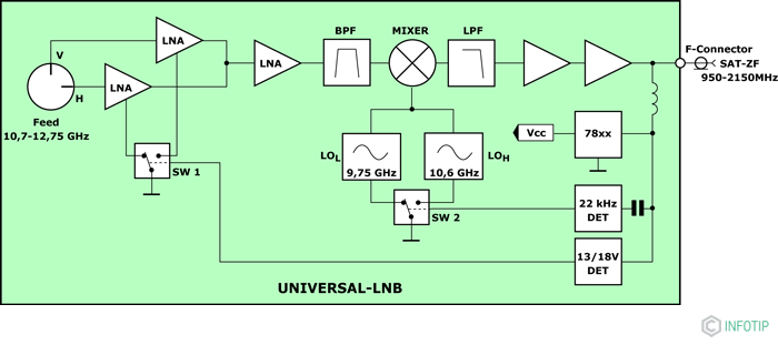

Drs. IJzerbout Geplaatst: 6 november 2020 Geplaatst: 6 november 2020 2 uren geleden, Sprietje zei: is het aan te bevelen een zender te kiezen die horizontaal gepolariseerd is want dan wordt de motor met 18 volt aangestuurd, Ga je met 18 volt sturen, dan gaat ook de LNC meer stroom trekken want die werkt intern op 12 volt. De extra spanning wegwerken gaat weer meer vermogen kosten. Dus dit is geen goede tip. “On ne voit bien qu´avec le cœur. L´essentiel est invisible pour les yeux”.
Sprietje Geplaatst: 6 november 2020 Geplaatst: 6 november 2020 Hoezo meer stroom trekken? Kijk maar bij Inverto.tv bij de Inverto Black Ultra single: 120 mA max. (11 VDC ~ 20 VDC)
Drs. IJzerbout Geplaatst: 6 november 2020 Geplaatst: 6 november 2020 Er staat 120 mA max. Dan verbruikt ie dat bij 20 volt. Bij 11 volt zal het minder zijn. Waarschijnlijk rond de 80 mA. Sprietje, je moet de specs duidelijk lezen en begrijpen. “On ne voit bien qu´avec le cœur. L´essentiel est invisible pour les yeux”.

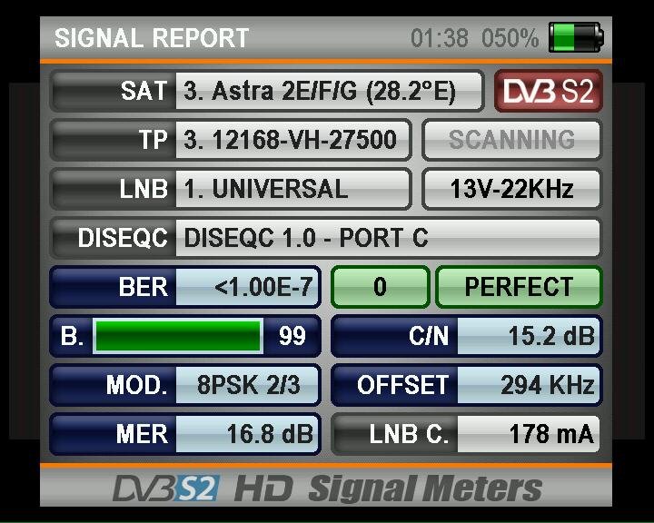

bellejt Geplaatst: 6 november 2020 Geplaatst: 6 november 2020 mijn rotor staat hier op 25 meter en verbruikt 200-350 mA.Nog nooit problemen gehad en gebruik nochtans de veel afgeraden quad kabel. Mss dat je box te weinig vermogen geeft. Groetjes,salutations,greetings. 1 x Gibertini 1,10 vast 3 sats + 1 x Triax 88 cm rotor + Triax fixed 5W Vu + Duo4K SE sat tuner 4 X DVB-S2X en 1 x turbo DVB-C + OpenVix + idem dual tuner and vu duo2 fallback tuner Octagon SF8008 4K Openvix (via ethernetconnectie/WIFI fallbacktuner)
