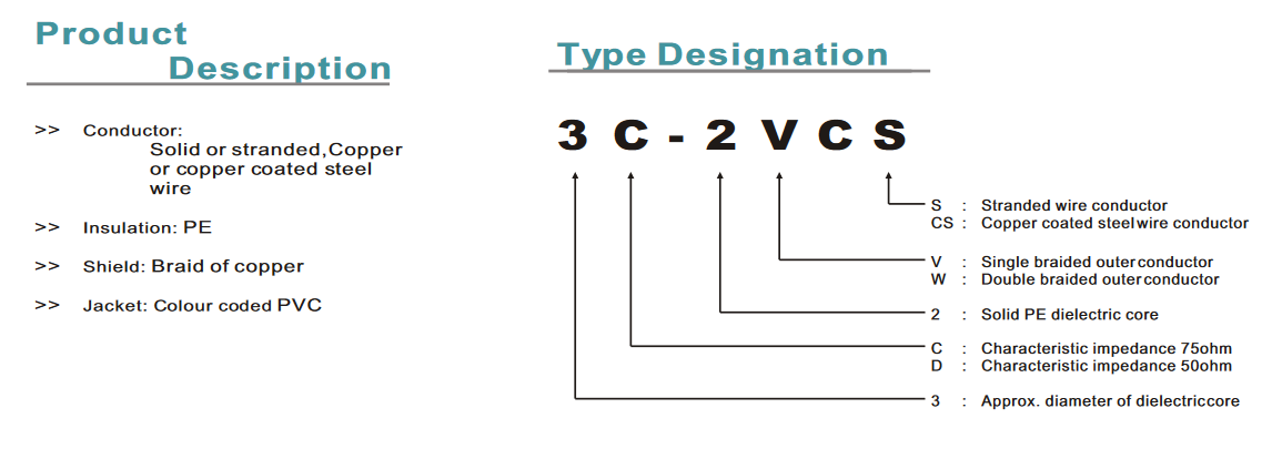

Sprietje Geplaatst: 7 november 2020 Geplaatst: 7 november 2020 Beste Golurk Ik heb je aangegeven dat ik denk dat je de code die op de coax staat niet helemaal goed hebt opgegeven. Je geeft daar geen antwoord op. In deze afbeelding zie je wat de codering betekend. Het gaat om een goedkope eenvoudige Japanse coax. - de middenader zou erg dun zijn, beduidend minder dan 1mm - de binnen isolatie slechts 3mm - de afscherming bestaat slechts uit een enkele vlechtmantel zonder folieafscherming - de middenader uit verkopert ijzerdraad Klopt dit allemaal? Hou even een magneet tegen de blanke middenader.
