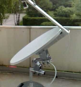

Denisdaf Geplaatst: 1 december 2020 Geplaatst: 1 december 2020 Hoe bereken je de elevatie, maar ook de andere zaken die nodig zijn om een schotel niet op een voor de meesten onder ons op te zetten, maar zoals op de afbeelding? En waar moet je rekening mee houden voor als er bv water zou komen te staan in de schotel? Waar mag je zonder verlies van reflectie gaten boren in de schotel om het water wat anders zou blijven staan toch een uitweg te geven? Iemand soms een mount voor een Channelmaster 120 op overschot. Ik wil namelijk mijn voordien beweegbare 120 channelmaster vast opstellen. Om zowel qua uitzicht, maar ook qua gewicht niet met die beweegbare dingen te zitten, dus op zoek naar een mount.

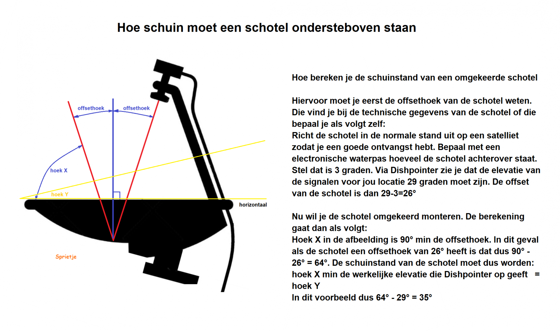

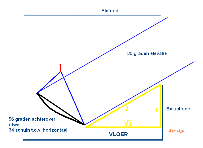

Sprietje Geplaatst: 1 december 2020 Geplaatst: 1 december 2020 Nou voor de elevatie die je in Zuid-Europa hebt, hoef je geen gaten in de schotel te boren zodat het water er uit kan lopen. Hij staat als je hem op zijn kop monteert nog schuin genoeg zodat het water er af loopt. Voordeel als de de schotel op zijn kop hebt staan is dat bij regen de voorzijde van de lnb minder makkelijk nat wordt, zeker als je nog een klein regenkapje gebruikt. Hoe de elevatie van de schotel afgesteld moet worden als hij ondersteboven gemonteerd wordt, is uit te rekenen als je de offset van de schotel weet. Dat staat hier: Als je niet weet hoe groot de offset van je schotel is, kun je dat als volgt bepalen: - je schotel staat nu op een bepaalde satelliet afgesteld en je hebt goede ontvangst - je kijkt via Dishpointer hoeveel de elevatie bij jou locatie moet zijn, laten we zeggen 40 graden - nu meet je met een elektronische waterpas tegen de voorzijde van de schotel hoe schuin de schotel werkelijk staat. Laten we aannemen 14 graden achterover. - dan is de offset van de schotel 40-14=26 graden Als je geen elektronische waterpas of hoekmeter hebt, dan zou ik de schotel eerst met de plakbandmethode precies op de satelliet uitrichten met de zon terwijl de schotel ondersteboven ligt. Dan ga je de elevatie van de schotel bijstellen totdat je signaal hebt.

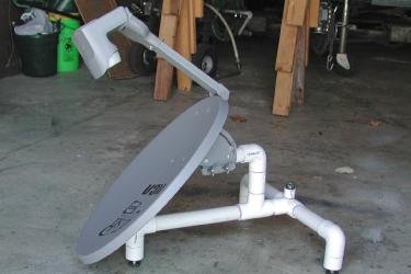

Sprietje Geplaatst: 3 december 2020 Geplaatst: 3 december 2020 Nee, de schotelgrootte blijft hetzelfde. Hierbij een schotel ondersteboven in Zuid-Spanje voor de Astra 23,5. Ik ben vergeten van welk lid dit was hier op dit forum. Bij jou zal die ongeveer even schuin komen te staan. Verder nog een afbeelding van iemand die van pvc-buizen een statief heeft gemaakt voor zo'n opstelling.

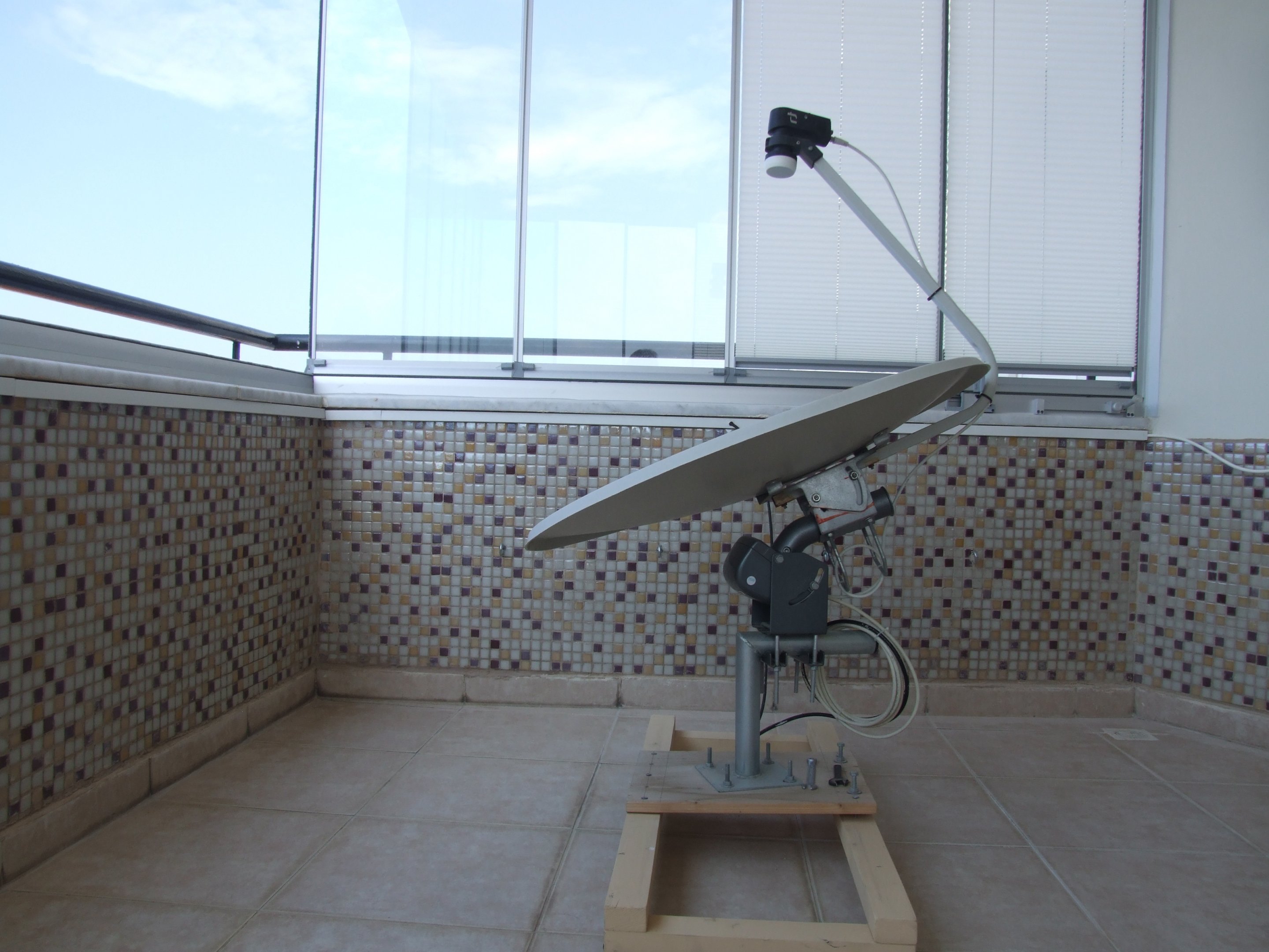

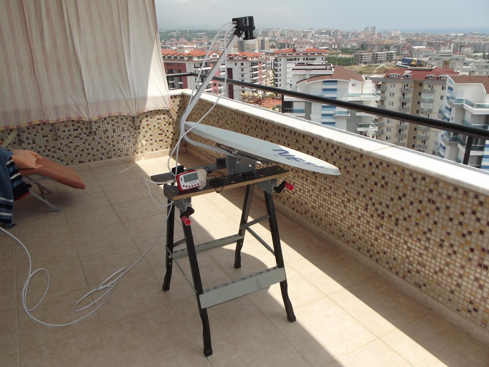

reynaertdevos Geplaatst: 3 december 2020 Geplaatst: 3 december 2020 Sprietje, dat is mijn schotel in Alanya, Turkije, niet in Spanje, ondertussen is die gemotoriseerd.

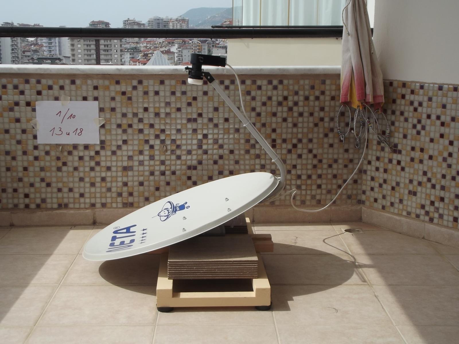

Denisdaf Geplaatst: 3 december 2020 Auteur Geplaatst: 3 december 2020 (aangepast) 14 minuten geleden, reynaertdevos zei: Deze is het. Mooi werk. Ik zie dat dat niet echt een grote schotel is. Wat vang je daarmee? Ik heb net een koffiebekertje op de LNB gezet van mijn 1,4 m schotel want voordien veel uitval bij regen. Nu na het plaatsen heb ik met een plantensproeier die je moet op druk zetten voor je hem kan gebruiken echt onder hoge drug de beker bespoten dat het een lieve lust was. Geen uitval. ( 23,5 ) Morgen verwachten we veel regen, ik ben eens benieuwd. Stilaan wel eens gaan werken om een schotel vlak te gaan gebruiken. Bedankt om deze beelden ook met ons te delen. Draaibaar ga ik niet gaan, maar meerdere schotels gaan er wel komen. Ondertussen ook al een mooie wand gemaakt aan het balkon zie ik. 3 december 2020 aangepast door Denisdaf Iemand soms een mount voor een Channelmaster 120 op overschot. Ik wil namelijk mijn voordien beweegbare 120 channelmaster vast opstellen. Om zowel qua uitzicht, maar ook qua gewicht niet met die beweegbare dingen te zitten, dus op zoek naar een mount.
Sprietje Geplaatst: 3 december 2020 Geplaatst: 3 december 2020 19 minuten geleden, reynaertdevos zei: Sprietje, dat is mijn schotel in Alanya, Turkije, niet in Spanje, ondertussen is die gemotoriseerd. Ja nu je het zegt weet ik het weer, in Alanya. Dan hoeft Denisdaf zich helemaal geen zorgen de maken dat er water in de schotel blijft staan want bij hem komt die nog 11 graden schuiner te staan. De lnb komt dan ongeveer recht omlaag. Als je dan met een klein kapje er zoor zorgt dat er ook geen drupwater op de voorzijde van de lnb kan komen, zit je met regen ook helemaal gebeiteld. Ik heb tests gezien waarbij ze met de tuinslang water op een omgekeerde schotel spoten en dat had geen enkele invloed op de ontvangst. 1
reynaertdevos Geplaatst: 3 december 2020 Geplaatst: 3 december 2020 Denisdaf, die schotel is 78cm breed en 82cm hoog. Die ontvangt Turksat3A/4A, Astra3, Astra1, Hotbird, Eutelsat9E. Lnb is Inverto black ultra.
