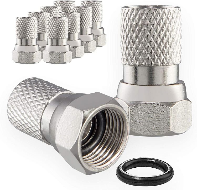

Sprietje Geplaatst: 17 december 2020 Geplaatst: 17 december 2020 (aangepast) Je kunt ook afgekitte F-connectors gebruiken. Maar let wel op dat als je F-connectors hebt zonder rubber O-ring, er regenwater tussen de schroefdraad kan lopen dat niet weg kan en zich in de aansluiting op kan hopen. Even wat teflontape gebruiken kan dit voorkomen. 17 december 2020 aangepast door Sprietje

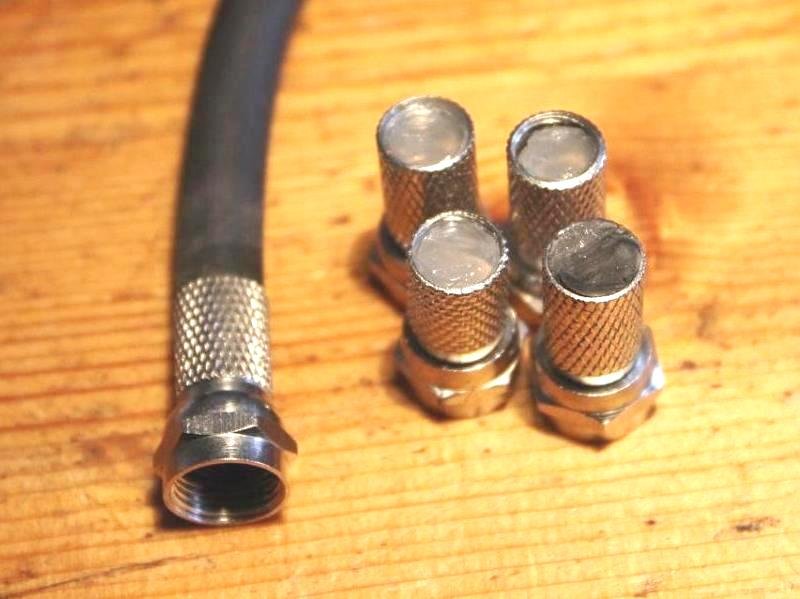

Denisdaf Geplaatst: 17 december 2020 Auteur Geplaatst: 17 december 2020 Bedankt alle drie. Daar ik steeds F-connectoren ( krimp met rubber ring ) gebruik ga ik gaan voor een kort eindje coax met zo een connector er op. Dus weerstand heeft geen of weinig met deze materie te maken? Iemand soms een mount voor een Channelmaster 120 op overschot. Ik wil namelijk mijn voordien beweegbare 120 channelmaster vast opstellen. Om zowel qua uitzicht, maar ook qua gewicht niet met die beweegbare dingen te zitten, dus op zoek naar een mount.

Mimisiku Geplaatst: 17 december 2020 Geplaatst: 17 december 2020 Ik heb een zooi van die plastic afsluitdoppen gebruikt die bij de duoLNB van CDS wordt geleverd Afscheid….. Nog een paar maandjes te gaan…
Sprietje Geplaatst: 17 december 2020 Geplaatst: 17 december 2020 (aangepast) Bij die doppen kan ook regenwater langs de schroefdraad in de dop lopen en dan kan de dop helemaal vol water komen te staan. Dan zou ik toch minimaal een beetje siliconenvet op de schroefdraad doen en dan de dop er op. Belangrijk is het regenkapje van de lnb omlaag te trekken maar bij monoblocken zit meestal geen regenkapje op. 17 december 2020 aangepast door Sprietje

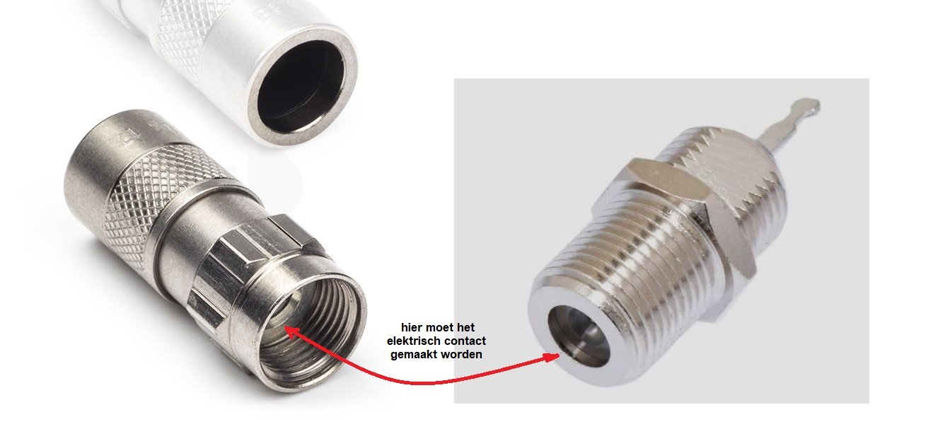

Sprietje Geplaatst: 17 december 2020 Geplaatst: 17 december 2020 Een F-connector moet geen elektrisch contact maken via de schroefdraad van het chassisdeel maar via de frontzijde van het chassisdeel.
Moderator ceesv Geplaatst: 17 december 2020 Moderator Geplaatst: 17 december 2020 IK zie vaak een gummiring op die plek voor het waterdicht maken, zijn die F-connectors dan niet goed? Gaat niet bestaat niet! 65" 4-K OLED, Vu+ Duo 4K SE BT, Vu+ Solo 4K, Rebox-8500, Rebox-8000, Wavefrontier T-90, Satlook Digital NIT, Megasat HD5 Combo Gebruik je een advertentie blocker? Maak dan een uitzondering voor onze website. Zonder advertentie (inkomsten) kan deze site niet voortbestaan.
Sprietje Geplaatst: 17 december 2020 Geplaatst: 17 december 2020 (aangepast) Dat schreef ik toch dat die het beste zijn 3 uur geleden. Dan is het waterdicht. 17 december 2020 aangepast door Sprietje
