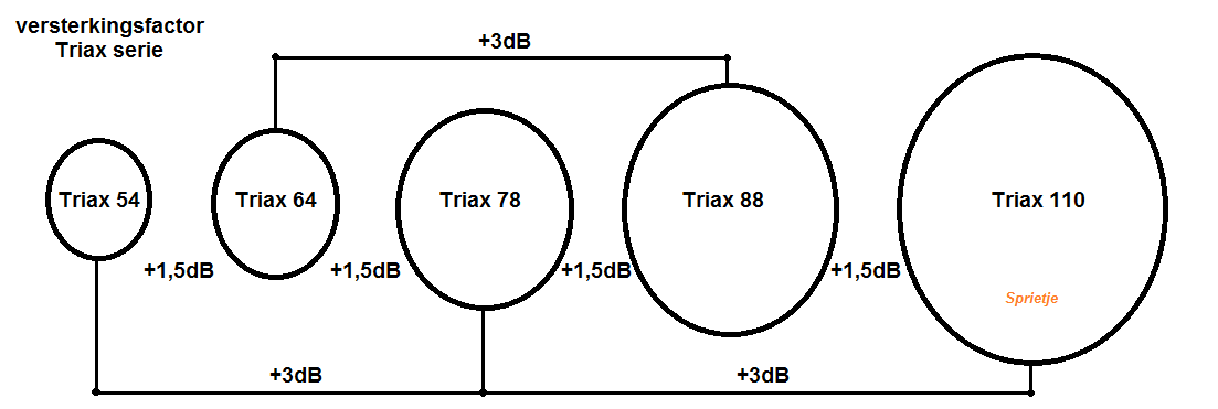

1 uur terug, ceesv zei:
En zoals ik al eerder heb aangegeven en Alex bevestigt, je hebt een hoger antennesignaal nodig.
Inderdaad, maar de Italiaanse multistream komt bij beter binnen dan de Franse en tussen de verschillende Franse frequenties onderling zit er ook nog wat verschil.
Op 17-1-2021 om 12:55, ceesv zei:
En voor multistream ontvangst heb je meer signaal nodig.
Dat denk ik niet maar als je naar de diverse transponders op 5 west kijkt, dan zie je dat er multistreamtransponders zijn met de specificaties DVB-S2, 8PSK, SR 29.950, fec 2/3 maar ook met DVB-S2, 8PSK, SR 29.500, fec 8/9.
Voor deze laatste transponder heb je 6,2dB meer signaal nodig.
Stel dat je de eerstgenoemde transponder met een schotel van 50cm breed kunt ontvangen, dan heb je voor de laatste transponder al een schotel van 100cm breed nodig.

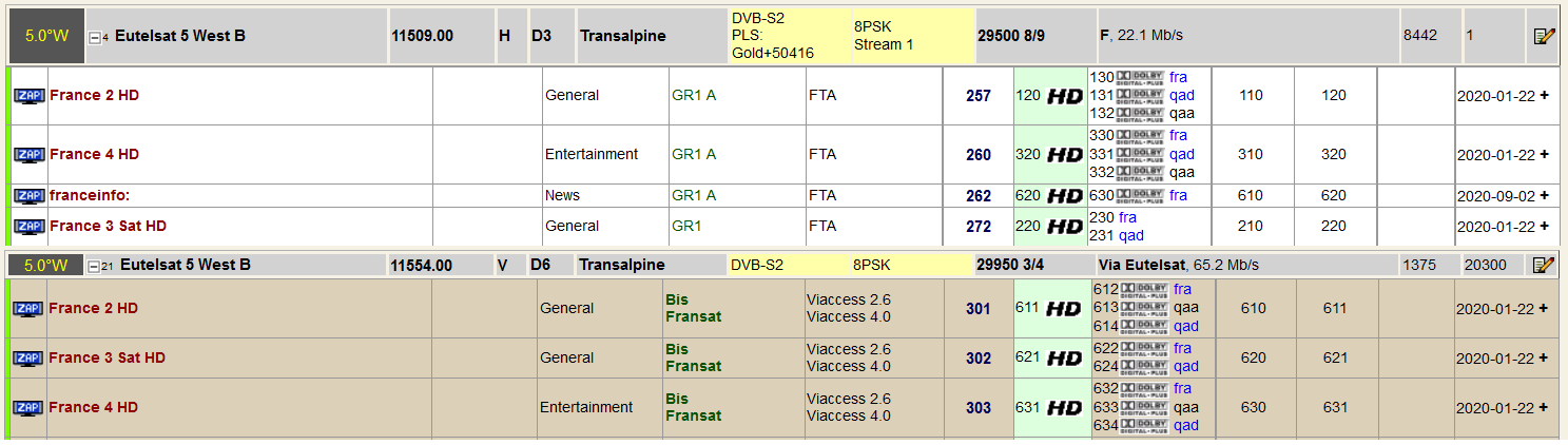

Dus...
Om die multistream te kunnen ontvangen heb je meer signaal nodig!
Meerdere leden hebben aangegeven dat ze met hun schotel wel de "gewone" zenders konden ontvangen, maar dat de multistream zenders te zwak waren.
Dat klopt. Kijk maar bijv. bij de zenders France 2, 3 en 4.
In de multistream met fec 8/9 en gewoon met fec 3/4.
De multistream is dus veel moeilijker te ontvangen door de veel moeilijkere transponderspecificatie.
