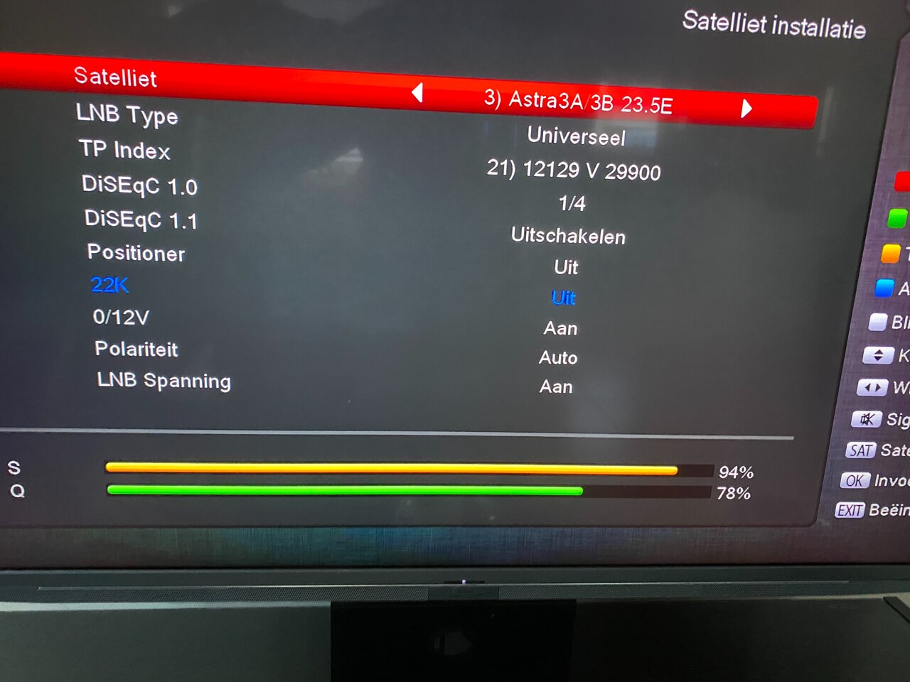

Henkcb Geplaatst: 17 mei 2021 Auteur Geplaatst: 17 mei 2021 Er zit een foto bij van de ontvanger maar die is niet zo duidelijk. Het is een Turks apparaat. Merk: NEXT, type: YE-18500 HD PLUS. Het is me nog niet echt gelukt im alle gewenste zenders in volgorde te krijgen. Staat het motor type correct??Nu.op USUALS gezet, maar stond op fixed antenna!! Wat is juist Kun je met een lage signaal intensity en lage signal quality wel goed ontvangen? Het wisselt nl.ook steeds. Vooral de signal quality! Hoor graag weer. Gr. Henk
Codx Geplaatst: 17 mei 2021 Geplaatst: 17 mei 2021 Als je beeld hebt op RTL4,5,7,8 HD dan moet je ook ESPN2 HD kunnen inlezen want die zit op dezelfde frequentie. Dus die usual instellingen hebben hier niks mee te maken. Je moet die transponder nog een keer scannen en dan kijken of die ESPN2 zender niet ergens staat... ik vermoed dat je box meerdere zenderlijsten heeft of dat je deze op verschillende manieren kunt sorteren/benaderen. SCHOTEL: 1,2 Mtr 50E-55W / 60cm Astra 19/23 / Airspy R2 SDR 24-1800 Mhz RECEIVERS: Dreambox 920 UHD/DM8000/800SE / VU+ Ultimo 4K Sat & Kabel & T2 / Rpi2 ADS-B FlightFeeder IPTV: KPN Glas (AoN) 1 Gbit & IPTV KPN plus+ TV box / Android 4K IPTV box / Kodi & Plex / 100+ TB Storage
Henkcb Geplaatst: 17 mei 2021 Auteur Geplaatst: 17 mei 2021 Wat is " je moet de transponder nog een keer scannen". Hoe doet ome Henk dat?
Codx Geplaatst: 17 mei 2021 Geplaatst: 17 mei 2021 FREQ 11856 V DVB-S2 8PSK SR 29900 FEC 2/3 normale scan dus geen blindscan selecteren SCHOTEL: 1,2 Mtr 50E-55W / 60cm Astra 19/23 / Airspy R2 SDR 24-1800 Mhz RECEIVERS: Dreambox 920 UHD/DM8000/800SE / VU+ Ultimo 4K Sat & Kabel & T2 / Rpi2 ADS-B FlightFeeder IPTV: KPN Glas (AoN) 1 Gbit & IPTV KPN plus+ TV box / Android 4K IPTV box / Kodi & Plex / 100+ TB Storage
Henkcb Geplaatst: 17 mei 2021 Auteur Geplaatst: 17 mei 2021 Dank, maar de dingen die jij noemt (her)ken ik niet op mijn ontvanger. Zoals dvb-s2, 8psk, sr 29900, FEC 2/3??? Dus GEEN blind scan. Welke scan dan?? Of zijn er maar 2 soorten scans??
Codx Geplaatst: 17 mei 2021 Geplaatst: 17 mei 2021 Ik heb nog even naar je plaatje gekeken maar zoek de transponder met freq 11856 V en doe daar een normale scan. Kijk dan of de gevonden zenders aangeeft ESPN2 HD... ik vermoed van wel. Kijk dan waar die in de zenderlijst staat.. wellicht dat je moet kiezen voor een andere manier van sorteren. (ALLE zenders) SCHOTEL: 1,2 Mtr 50E-55W / 60cm Astra 19/23 / Airspy R2 SDR 24-1800 Mhz RECEIVERS: Dreambox 920 UHD/DM8000/800SE / VU+ Ultimo 4K Sat & Kabel & T2 / Rpi2 ADS-B FlightFeeder IPTV: KPN Glas (AoN) 1 Gbit & IPTV KPN plus+ TV box / Android 4K IPTV box / Kodi & Plex / 100+ TB Storage

Henkcb Geplaatst: 18 mei 2021 Auteur Geplaatst: 18 mei 2021 19 uren geleden, Codx zei: Ik heb nog even naar je plaatje gekeken maar zoek de transponder met freq 11856 V en doe daar een normale scan. Kijk dan of de gevonden zenders aangeeft ESPN2 HD... ik vermoed van wel. Kijk dan waar die in de zenderlijst staat.. wellicht dat je moet kiezen voor een andere manier van sorteren. (ALLE zenders) Gekeken en zo laten zoeken. Geen ESPN 2, wel ESPN 3 zie wel Fox sport 2!? Zenders staat door elkaar, m.n. de buitenlandse en regionale zenders. Nu nog uitzoeken hoe ik dan het best kan sorteren?? Bedankt weer.
