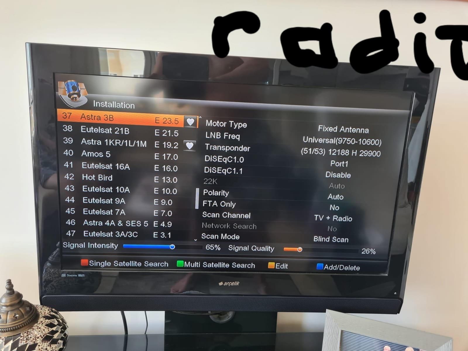

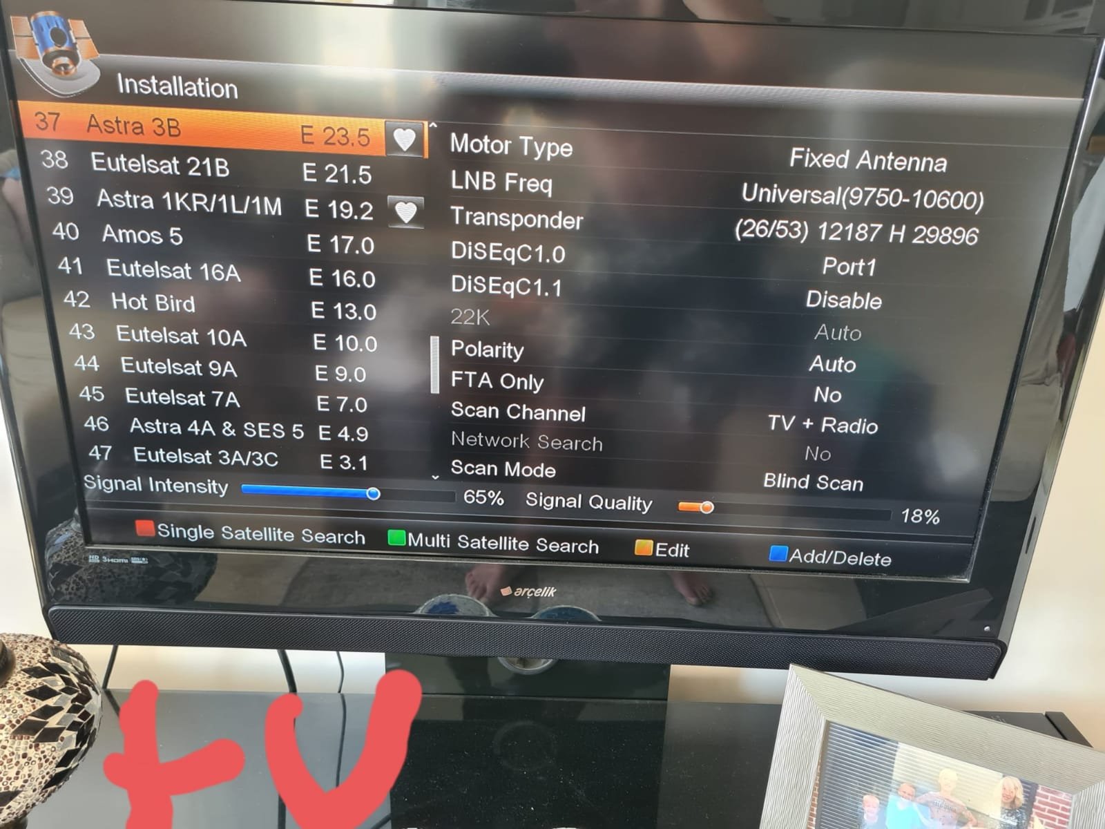

Henkcb Geplaatst: 16 mei 2021 Geplaatst: 16 mei 2021 hallo, We verblijven regelmatig in Turkije en hebben daar een eigen (grote) schotel met een NEXT ontvanger. Dit via Canal D.op Astra 3B. Helaas ontvangen we niet alle gewenste zenders. Heb laten zoeken maar zie dan zoveel mij onbekende dingen staan. LNB freq., transporter, port .., etc. Zie de bijlagen met de huidige instellingen. Kunt u mij a.u.b. behulpzaam zijn met de juiste instellingen/adviezen. M.vr.gr. Henk B.

Henkcb Geplaatst: 16 mei 2021 Auteur Geplaatst: 16 mei 2021 44 minuten geleden, Mojo zei: Misschien handig als je vermeld welke zenders je niet ontvangt. 13 minuten geleden, Codx zei: Op Lyngsat kun je zien welke zenders er op welke transponders zitten. Maar het kan zijn dat je sommige frequenties toch te zwak ontvangt. https://www.lyngsat.com/packages/Canal-Digitaal.html Maar het ligt er aan welke zenders je mist. Dank je wel. Heb ook wel aardig wat zenders maar bijv.espn 2 niet, bbc first niet, skyradio niet. Heb.laten scannen maar weet de frequenties e.d. niet. Nu staat het als onderstaand i gesteld. Heeft u een idee/voorstel? Gr. Henk<IMG-20210513-WA0003.jpg><IMG-20210513-WA0004.jpg>

theboyk Geplaatst: 16 mei 2021 Geplaatst: 16 mei 2021 Ik zal proberen het simpel uit te leggen in "Jip en Janneke taal" 1 zoeken en ontbrekende zenders Ik zie bij de zoekoptie staan Blind Scan. Dat is mooi en lost je probleem op: even simpel gezegd: Bij een blind scan zal de ontvanger alle beschikbare en nieuwe frequenties scannen en toevoegen. Alles wat je dus daar kunt ontvangen zal er dan bij staan qua zenders. Mis je iets...dan kan je het daar in Turkije niet ontvangen omdat het signaal te zwak is. 2 schotel grootte Mis je iets...dan kan je het daar in Turkije niet ontvangen omdat het signaal te zwak is. daar begin ik mee Op de foto is de signal quality 18% en 26% Je hebt dus een veel te kleine schotel, logisch dat je zo weinig ontvangt Kun je aangeven hoe groot de schotel is? Als je de schotel door een grotere vervangt gaat de signal quality omhoog en krijg je vanzelf nog meer zenders. Je mag al blij zijn dat je met 18% en 26% beeld hebt. Een wok word bij de Chinees gebruikt om te wokken, hahahahaha

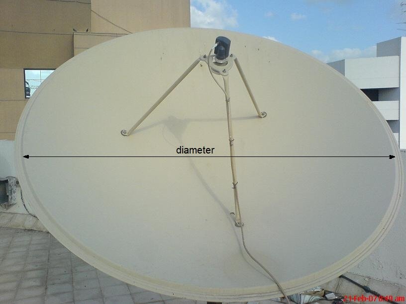

Sprietje Geplaatst: 17 mei 2021 Geplaatst: 17 mei 2021 Beste Henkcb De Signal Quality is erg laag met 18 en 26%. Dat zie je al aan de kleur van de balk, die is oranje en dat is niet goed. Het signaal is dus te zwak voor een goede ontvangst. Het kan zijn dat de schotel te klein is maar het kan ook zijn dat die niet optimaal is uitgericht. Waar zit je precies? Is dat in Antalja of in Mersin? Geef de plaats eens op. Ik ga er van uit dat je een ronde schotel hebt waarvan de kop precies in het midden van de schotel zit en die aan 3 stangen is bevestigd, zie afbeelding. Verder schrijf je: Heb ook wel aardig wat zenders maar bijv.espn 2 niet, bbc first niet, skyradio niet. Espn 2 zit op transponder 11856V. Als je die niet ontvangt, zou je de RTL-zenders ook niet ontvangen zoal RTL4, RTL5, RTL7, RTL8 en RTL-Z. Ontvang je de RTL-zenders wel, dan zou je Espn 2 ook moeten ontvangen. BBC-first zit op transponder 12187H. Als je die niet ontvangt, zou je NPO 1, NPO 3, Veronica, Net 5, één HD en Canvas ook niet moeten ontvangen. Skyradio zit op transponder 12129H. Als je die niet ontvangt, zou je ook Studio Brussel, Klara, SBS 9 en National Geographic HD niet kunnen ontvangen.
Henkcb Geplaatst: 17 mei 2021 Auteur Geplaatst: 17 mei 2021 Hallo nachtbrakers,slechte slapers, Allemaal dank voor de reacties. Mijn vrouw is een echte blonde Hollandse. We komen hier al 30 jr.en genieten elke dag dat we hier zijn! "Wonen" in Avsallar, tussen Antalya en Alanya in. Als "pensionado's" verblijven we hier nu wat langer en willen we graag alles in orde hebben. Ik heb inmiddels gezien dat gezochte zenders op bijv. Plaat 1224 staan in de lange lijst. Sky radio bijv.op 157. Geen idee hoe ik e.e.a.kan sorteren. Schotel is ca.1 meter doorsnee. De (commerciële) zenders die we ontvangen hebben een goede, hd kwaliteit! Waar zou ik USALS moeten kunnen vinden?? Nogmaals dank allemaal. Gr. Henk
