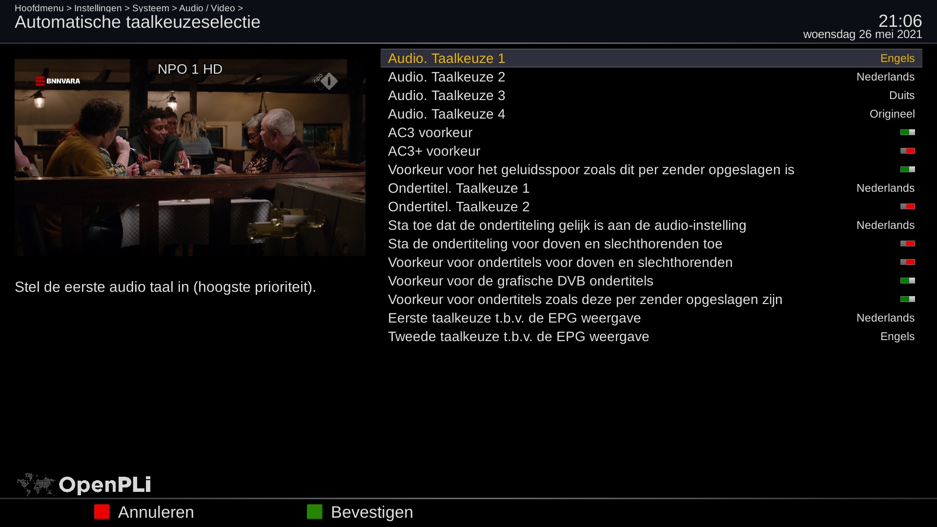

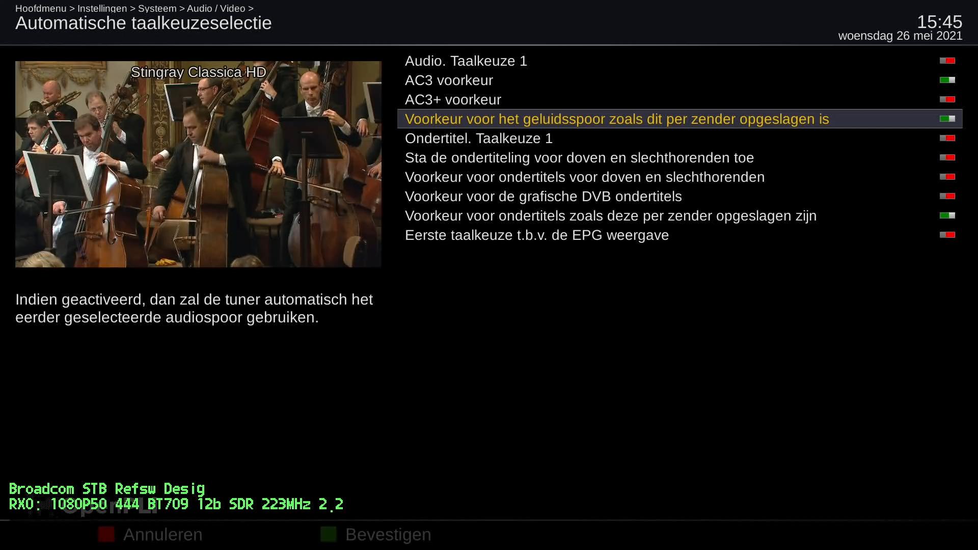

general Geplaatst: 26 mei 2021 Geplaatst: 26 mei 2021 (aangepast) Bij de engelse zenders is er meestal een geluidskanaal 'NAR' met daarin naast het gewone geluid 'narrated comment', een vertelstem die beschrijft wat er op beeld gebeurt. Fijn voor blinden, maar ik vind het storend. Je kunt dit natuurlijk uit zetten met het gele knopje, maar na iedere zap staat hij weer aan. Ik heb in de settings gezocht, maar niets kunnen vinden. Vu+ Duo², OpenPLi 8.0-release (2021-04-18-release-8.0) 26 mei 2021 aangepast door general
grondstof Geplaatst: 26 mei 2021 Geplaatst: 26 mei 2021 Gele toets indrukken en dan voor engels kiezen i.p.v nar
general Geplaatst: 26 mei 2021 Auteur Geplaatst: 26 mei 2021 Ja dat snap ik, maar als ik weg zap en weer terug, dan staat hij weer op NAR
Oplossing Old Satterhand Geplaatst: 26 mei 2021 Oplossing Geplaatst: 26 mei 2021 12 minuten geleden, general zei: Ja dat snap ik, maar als ik weg zap en weer terug, dan staat hij weer op NAR Dat kun je hier instellen 1
general Geplaatst: 26 mei 2021 Auteur Geplaatst: 26 mei 2021 Dat is inderdaad de setting die ik nodig had. Bedankt!!

Alex1970 Geplaatst: 26 mei 2021 Geplaatst: 26 mei 2021 Welke taal OpenPLi als eerste kiest kan ook daar instellen. Wellicht dat als je Engels in je audio Taalkeuze zet, dan niet voor NAR gekozen wordt. 1 Dreambox DM920: 2x Triple tuner (2x DVB-S2X multistream + DVB-C/T2) OpenPLi 9 Xtrend ET10000: 1x DVB-S2, 2x DVB-C/T2, IPTV OpenPLi 9 VU+ Duo / Dreambox DM800 / TBS 5925 Channel Master 180cm offset: 39.0°E-37.6°W, Channel Master 120cm offset: 23.5°E-8°W SAB 97 schotel 45.1°E-60°E, 80cm vast: 28.2°E/23.5°E/19.2°E/13°E | DVB-T/DAB: VHFIII/UHF combi-antenne op zolder.
Old Satterhand Geplaatst: 26 mei 2021 Geplaatst: 26 mei 2021 56 minuten geleden, Alex1970 zei: Welke taal OpenPLi als eerste kiest kan ook daar instellen. Wellicht dat als je Engels in je audio Taalkeuze zet, dan niet voor NAR gekozen wordt. Dat werkt! Ik moest wel de box opnieuw opstarten voordat dat ging werken. Geweldige tip!
