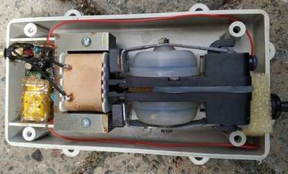

Con Geplaatst: 31 mei 2021 Geplaatst: 31 mei 2021 (aangepast) Ik denk dat het een druksensor is maar kom deze niet tegen op Google. Verschillende benamingen gebruikt. Ik heb ook geen spec's van het bad. Dus een foto gemaakt maar helaas, Google herkent het niet. Het kastje ge ik verder niet uitleggen, dat kun je zien. Er zit een voeding? aan en een luchtaansluiting. Die luchtaansluiting was afgebroken maar zit zowat op het laagste punt van het bad middels een slangpilaartje. Dus wie het weet mag het zeggen, graag zelfs. Die twee balgjes trillen, dan zou je denken een vacuumpompje. En de twee kleine vertikale vierkante blokjes zijn magneten. 31 mei 2021 aangepast door Con Groet, Con. Gloeiende, gloeiende, een beetje humor moet kunnen, anders ga je maar ergens anders heen.. Sinds november 2024 gelukkig weer glasvezel via KPN. Internet/PC: modem/router Fritzbox en TP-Link accesspoint, switch (8), switch (4) PC: Intel Nuc i7 met W11. Laptop Thinkpad met W11 met 24H2. Asus Gigabyte Home Assistant, 20 Shelly's en 2 ESP-tjes en Zigbee.
Moderator ceesv Geplaatst: 31 mei 2021 Moderator Geplaatst: 31 mei 2021 Ik denk dat het een bellenblazer is voor een bad. Gaat niet bestaat niet! 65" 4-K OLED, Vu+ Duo 4K SE BT, Vu+ Solo 4K, Rebox-8500, Rebox-8000, Wavefrontier T-90, Satlook Digital NIT, Megasat HD5 Combo Gebruik je een advertentie blocker? Maak dan een uitzondering voor onze website. Zonder advertentie (inkomsten) kan deze site niet voortbestaan.

Big fellow Geplaatst: 31 mei 2021 Geplaatst: 31 mei 2021 Lijkt sterk op een (in het Nederlands) https://nl.wikipedia.org/wiki/Membraanpomp . Ik heb veel ervaring met de lucht aangedreven types, maar dit lijkt op een elektrisch aangedreven type. En zoals @ceesval schrijft, het kan zomaar de bubbel pomp van een jacuzzi zijn... “Success is not final, failure is not fatal: it is the courage to continue that counts.” ~ Winston Churchill
Moderator ceesv Geplaatst: 31 mei 2021 Moderator Geplaatst: 31 mei 2021 Aan het ijzerpakket van de spoel zitten 2 beugels die zullen vibreren in een 5o Hz. ritme. Zet zou ook nog een gelijkspanning aangedreven type kunnen zijn, wanneer de rode draad naar een onderbreker contact voert. Die zorgen ervoor dat de membranen samengevouwen zullen worden waarna er lucht gecomprimeerd wordt. Tot zover op de foto te herkennen. Gaat niet bestaat niet! 65" 4-K OLED, Vu+ Duo 4K SE BT, Vu+ Solo 4K, Rebox-8500, Rebox-8000, Wavefrontier T-90, Satlook Digital NIT, Megasat HD5 Combo Gebruik je een advertentie blocker? Maak dan een uitzondering voor onze website. Zonder advertentie (inkomsten) kan deze site niet voortbestaan.
Psychosammie Geplaatst: 31 mei 2021 Geplaatst: 31 mei 2021 (aangepast) Ik zeg een luchtpomp voor een aquarium. https://aquaforum.nl/threads/lucht-pomp-repareren.160290/ En als deze qua afmetingen wat groter is dan heeft @ceesv gelijk. Lekker luchtbelletjes door de bilnaad 🤣 31 mei 2021 aangepast door Psychosammie Resistance is futile you will be assimilated Those who would give up essential liberty, to purchase a little temporary safety, deserve neither liberty nor safety. Benjamin Franklin (1706-1790) Mijn vrijheid eindigt niet waar jouw angst begint!
Con Geplaatst: 31 mei 2021 Auteur Geplaatst: 31 mei 2021 Ik vraag mij af of het een luchtpomp(je) is, er zitten 2 joekels van luchtpompen in de yacuzzi. Wat ik nog vergeten ben te zeggen, het kastje zit een halve meter hoger dan de aansluiting onder het bad. Blijkbaar willen ze niet dat het "ding" onder water komt te staan. Groet, Con. Gloeiende, gloeiende, een beetje humor moet kunnen, anders ga je maar ergens anders heen.. Sinds november 2024 gelukkig weer glasvezel via KPN. Internet/PC: modem/router Fritzbox en TP-Link accesspoint, switch (8), switch (4) PC: Intel Nuc i7 met W11. Laptop Thinkpad met W11 met 24H2. Asus Gigabyte Home Assistant, 20 Shelly's en 2 ESP-tjes en Zigbee.
Moderator ceesv Geplaatst: 31 mei 2021 Moderator Geplaatst: 31 mei 2021 Kan een pneumatisch stuur element zijn wat klepjes etc. bedient. Gaat niet bestaat niet! 65" 4-K OLED, Vu+ Duo 4K SE BT, Vu+ Solo 4K, Rebox-8500, Rebox-8000, Wavefrontier T-90, Satlook Digital NIT, Megasat HD5 Combo Gebruik je een advertentie blocker? Maak dan een uitzondering voor onze website. Zonder advertentie (inkomsten) kan deze site niet voortbestaan.
Moderator Matchless Geplaatst: 31 mei 2021 Moderator Geplaatst: 31 mei 2021 2 uren geleden, Con zei: Ik vraag mij af of het een luchtpomp(je) is, er zitten 2 joekels van luchtpompen in de yacuzzi. Wat ik nog vergeten ben te zeggen, het kastje zit een halve meter hoger dan de aansluiting onder het bad. Blijkbaar willen ze niet dat het "ding" onder water komt te staan. Kan het niet zijn dat dat ding er later bij gezet is? Want ik weet nl bijna 100% zeker dat het een membraanpomp is. Deze werden/worden in de aquarium techniek gebruikt. Als hij lager dan de waterspiegel staat loopt hij vol water. Een smartphone is een hulpmiddel, geen levensstijl Kijk rond IN de wereld in plaats van voorover gebogen NAAR de wereld.
Con Geplaatst: 31 mei 2021 Auteur Geplaatst: 31 mei 2021 (aangepast) 57 minuten geleden, Matchless zei: Kan het niet zijn dat dat ding er later bij gezet is? Want ik weet nl bijna 100% zeker dat het een membraanpomp is. Deze werden/worden in de aquarium techniek gebruikt. Als hij lager dan de waterspiegel staat loopt hij vol water. Gezien het binnenwerk vibreert kan je best gelijk hebben maar wat is dan de functie van zo'n klein pompje vraag ik mij dan af. Dat hij er later is bijgezet betwijfel ik. Onderin het bad zit een stomp met een klein tuitje (slangpilaartje) aangegoten. Dus dat is een standaard aansluiting en het slangetje is 2,7 mm inwendig (was ik nog vergeten te zeggen). En om even aan te geven hoe groot het bad is, 2 x 2 meter geschikt voor 4 mensen. Er zitten 3 waterpompen in, elk 7 Ampere en 2 luchtpompen, stroom weet ik ff niet maar ook joekels. @ieder, laten we niet afdwalen in de grote stromen, is de vraag niet. 31 mei 2021 aangepast door Con Groet, Con. Gloeiende, gloeiende, een beetje humor moet kunnen, anders ga je maar ergens anders heen.. Sinds november 2024 gelukkig weer glasvezel via KPN. Internet/PC: modem/router Fritzbox en TP-Link accesspoint, switch (8), switch (4) PC: Intel Nuc i7 met W11. Laptop Thinkpad met W11 met 24H2. Asus Gigabyte Home Assistant, 20 Shelly's en 2 ESP-tjes en Zigbee.
katwezel Geplaatst: 1 juni 2021 Geplaatst: 1 juni 2021 Membraam luchtpomp voor continue onderhoud van het water tijdens de perioden dat je grote bubbelpompen niet gebruikt worden , deze zorgt ervoor dat je water langer goed blijft en mag je nooit uitschakelen (behalve als er geen water in je badje zit) , soms zit er een timer voor M7 Sat 801-Technomate 5600 ci-usb - Pace dsr8141/22 - Smartwi=rip - 1x disc triax 88 thuis - 1x disc hirsman 64 camping - duo lnb's astra1-3 + nog een hoop antiek Lokatie's hoevenen & blier (belgië)
Con Geplaatst: 1 juni 2021 Auteur Geplaatst: 1 juni 2021 2 uren geleden, katwezel zei: Membraam luchtpomp voor continue onderhoud van het water tijdens de perioden dat je grote bubbelpompen niet gebruikt worden , deze zorgt ervoor dat je water langer goed blijft en mag je nooit uitschakelen (behalve als er geen water in je badje zit) , soms zit er een timer voor Ik weet niet of het het zelfde is maar het ziet er naar uit dat het een ozonator is. Blijkbaar wordt er aan de lucht iets toegevoegd door een elektrisch veld of inductie. Kan het nog niet goed plaatsen. Ook al omdat het slangetje inwendig 2,7 mm is. Hier nog even een stukje van internet geplukt; Hoe wordt OZON opgewekt? Het opwekken van een zeer hoge spanning (10-20 kV) genereert een elektrische ontlading. Deze ontlading ontleedt de zuurstofatomen door deze te laten botsen met elektronen tot atomaire zuurstof, deze atomen vormen samen een OZON-molecuul, bestaande uit drie zuurstof atomen. Een ding is een feit, lijkt mij, de spa heeft dat niet nodig om te werken tenzij de stroom wordt gemeten. Nu is de trafo ook helder, deze lift de spanning maar of dat naar 10-20kV gebeurt, dat gaat mijn meter niet trekken :). Groet, Con. Gloeiende, gloeiende, een beetje humor moet kunnen, anders ga je maar ergens anders heen.. Sinds november 2024 gelukkig weer glasvezel via KPN. Internet/PC: modem/router Fritzbox en TP-Link accesspoint, switch (8), switch (4) PC: Intel Nuc i7 met W11. Laptop Thinkpad met W11 met 24H2. Asus Gigabyte Home Assistant, 20 Shelly's en 2 ESP-tjes en Zigbee.
Psychosammie Geplaatst: 1 juni 2021 Geplaatst: 1 juni 2021 Hoe kom je tot die conclusie? In jouw foto zie ik niets voor de opwekking van de hoogspanning. Resistance is futile you will be assimilated Those who would give up essential liberty, to purchase a little temporary safety, deserve neither liberty nor safety. Benjamin Franklin (1706-1790) Mijn vrijheid eindigt niet waar jouw angst begint!
Con Geplaatst: 2 juni 2021 Auteur Geplaatst: 2 juni 2021 7 uren geleden, Psychosammie zei: Hoe kom je tot die conclusie? In jouw foto zie ik niets voor de opwekking van de hoogspanning. De trafo links misschien? En er zit iets ingekapseld op het printje maar details zijn moeilijk te zien. Het gedeelte rechts vibreert als er spanning op staat, dat zou dan het luchtpompjegedeelte moeten zijn? Groet, Con. Gloeiende, gloeiende, een beetje humor moet kunnen, anders ga je maar ergens anders heen.. Sinds november 2024 gelukkig weer glasvezel via KPN. Internet/PC: modem/router Fritzbox en TP-Link accesspoint, switch (8), switch (4) PC: Intel Nuc i7 met W11. Laptop Thinkpad met W11 met 24H2. Asus Gigabyte Home Assistant, 20 Shelly's en 2 ESP-tjes en Zigbee.
Psychosammie Geplaatst: 2 juni 2021 Geplaatst: 2 juni 2021 2 uren geleden, Con zei: De trafo links misschien? En er zit iets ingekapseld op het printje maar details zijn moeilijk te zien. Dat is inderdaad niet goed te zien maar ik denk eerder iets ter ontstoring. 2 uren geleden, Con zei: Het gedeelte rechts vibreert als er spanning op staat, dat zou dan het luchtpompjegedeelte moeten zijn? Yep Resistance is futile you will be assimilated Those who would give up essential liberty, to purchase a little temporary safety, deserve neither liberty nor safety. Benjamin Franklin (1706-1790) Mijn vrijheid eindigt niet waar jouw angst begint!
