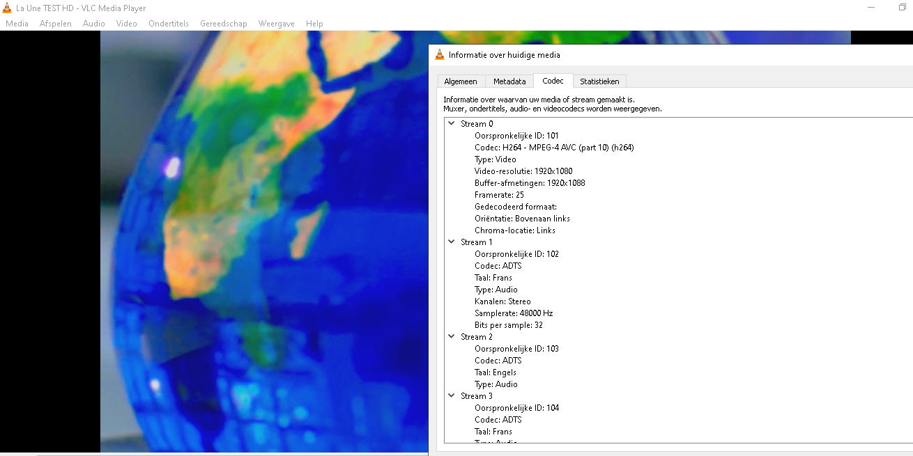

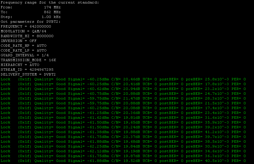

vasonline Geplaatst: 22 juni 2023 Geplaatst: 22 juni 2023 (aangepast) 22 06 2023 10u49: Het is er! tune to: QAM_AUTO f = 642000 kHz I999B8C999D0T2G8Y0P0 (8248:13426:4097) (time: 04:32.650) service = La Une TEST HD (RTBF) service = Tipik TEST HD (RTBF) service = La Trois TEST HD (RTBF) service = BRF TEST (RTBF) service = La1ere (RTBF) service = VivaCite (RTBF) service = Musiq3 (RTBF) service = Classic21 (RTBF) service = Tipik (RTBF) service = BRF (RTBF) Screenshot ontvanger met signaalparameters. Screenshot VLC met media informatie. Gebruikte antenne = antenne voor Goes 22 juni 2023 aangepast door vasonline 1
