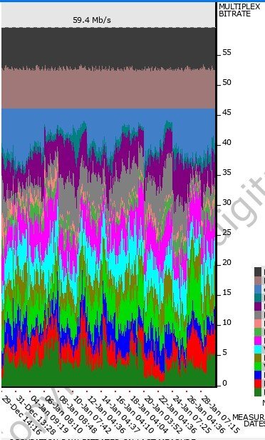

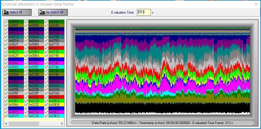

De werking van die buffer ziet er zo uit, in grafische weergave. DVB-C 306 MHz.
Dat is maar net hoe men het instelt en ziggo bakt er weinig van. ik geef een voorbeeld:

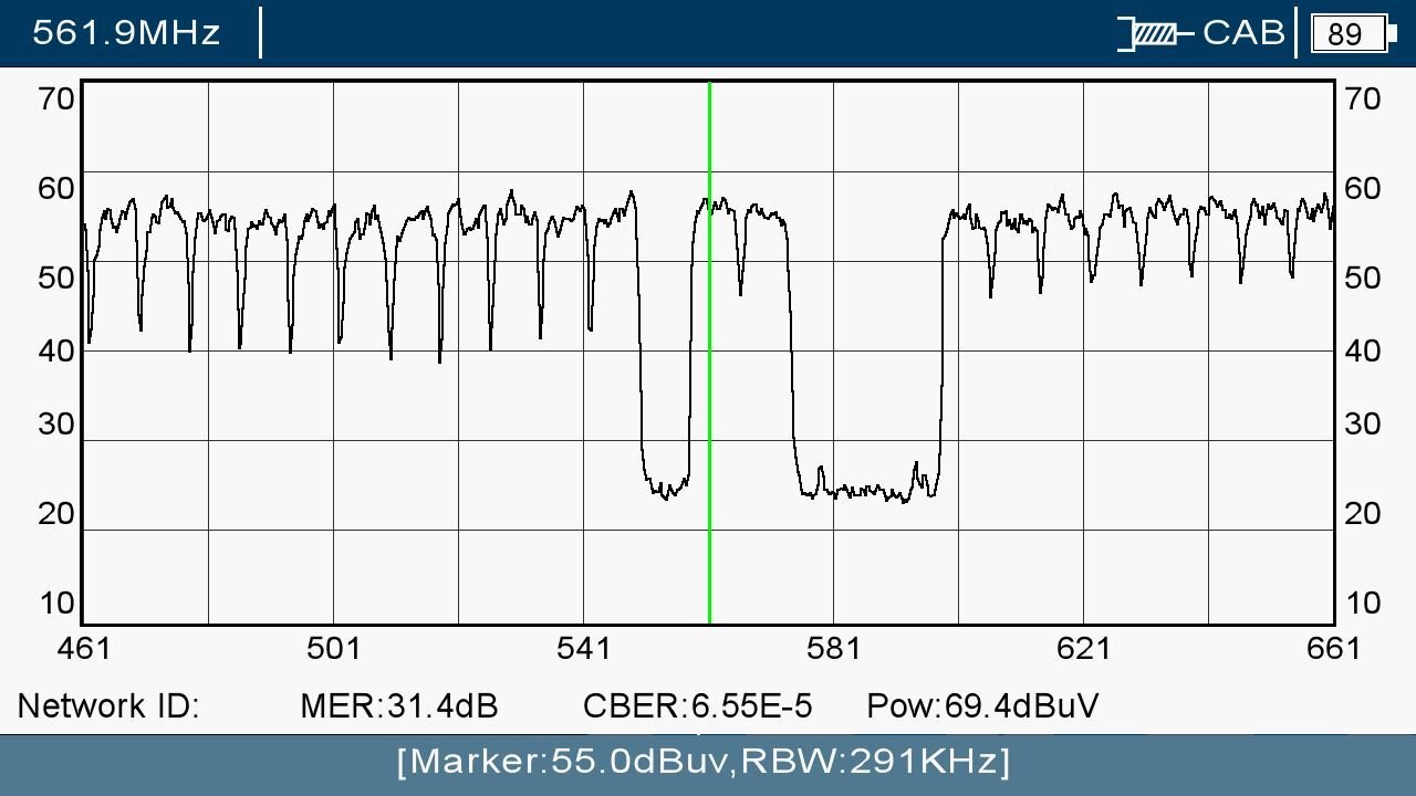

Het grote gat rechts naast het midden is onlangs ontstaan. Ik vermoed dat dat nodig is om de geplande HP filters goed hun werk laten doen.
Die filters maken het straks onmogelijk om gratis TV te kijken als je alleen een internet abo hebt.

Je realiseert je kennelijk niet dat de getoonde stuffing bij digitalbitrate een gemiddelde betreft. En over een zeer lange periode.
Ja en die is inderdaad constant. Dat is ook de bedoeling.
Maar dat betekent niet dat die ruimte niet wordt gebruikt.

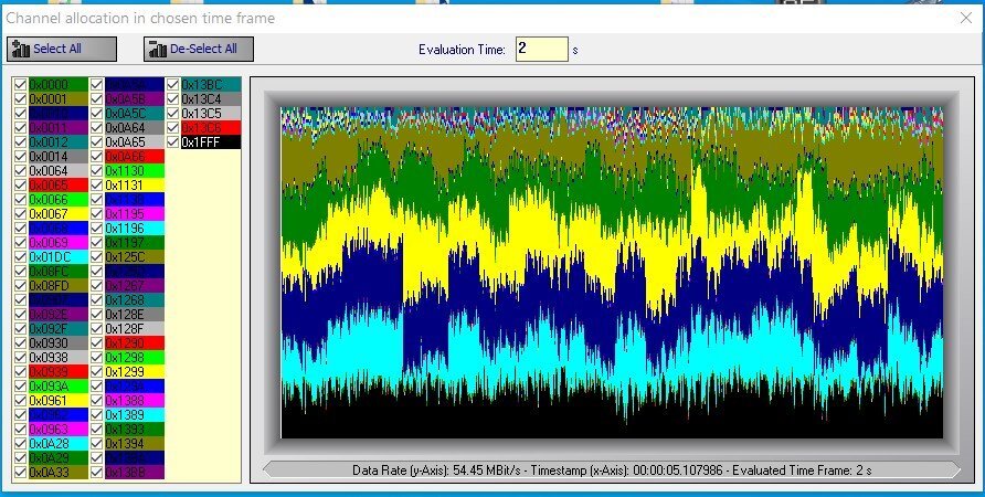

Kijk maar eens naar de channel allocation over een evaluatieperiode van 5 seconde, op dezelfde transponder.

nee, dat is geen momentopname maar een weergave van de gemiddelde bitrate van de elementary streams en de stuffing.

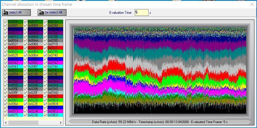

Mijn metingen zijn momentopnames, omdat de evaluatietijd heel kort is ingesteld, bv 5 seconden.
Als ik die tijd langer maak zie je dat de curve ook gaat afvlakken.
Hier een momentopname van het voorbeeld dat je aanhaalt.Je ziet dat er al aardig wat van de stuffing wordt gebruikt.

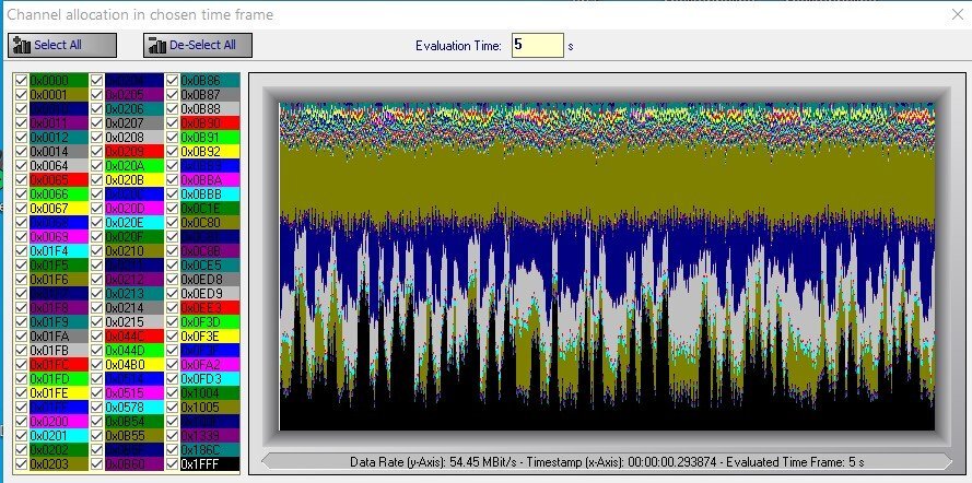

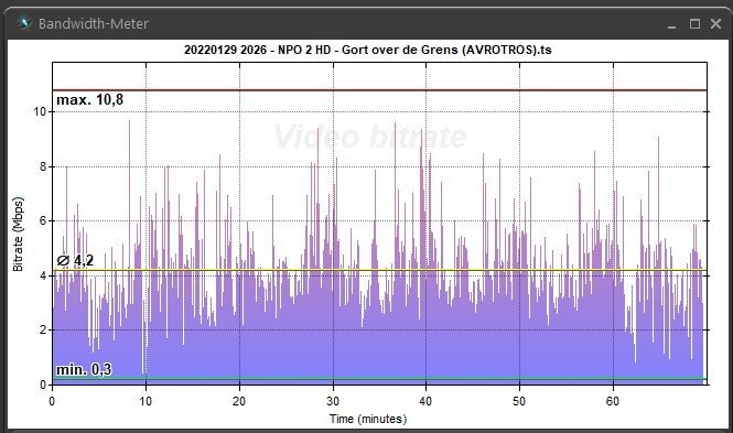

Ja, dat is inderdaad zoals het bedoeld is. Een voorbeeld van variabele bitrate op NPO2.
