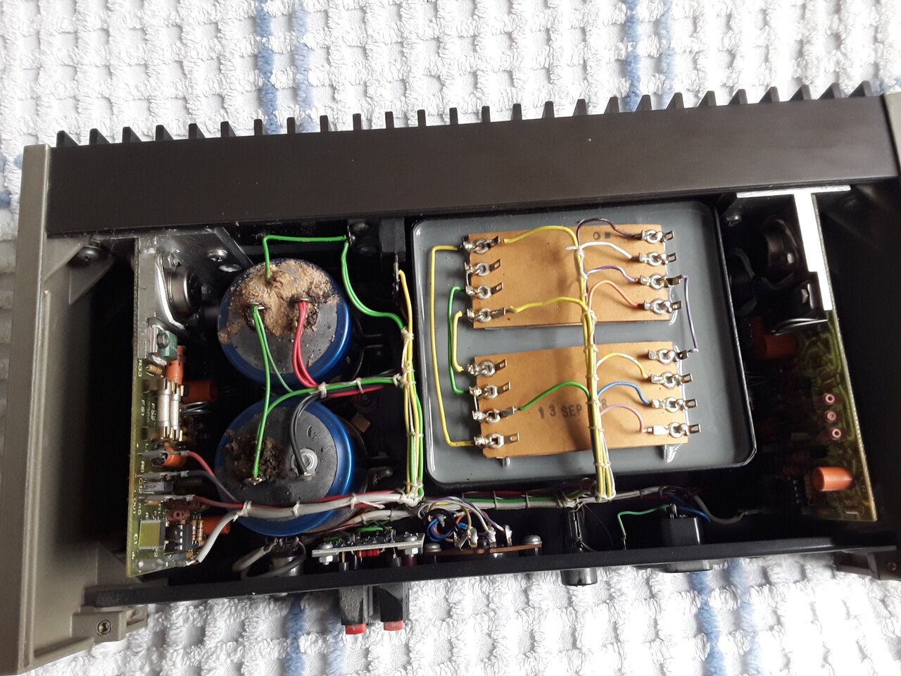

Moderator ceesv Geplaatst: 28 oktober 2021 Moderator Geplaatst: 28 oktober 2021 Op 13-10-2021 om 23:55, D.Quijote zei: Optie 2 er zijn diverse revisie kits te koop voor de Quad 405. Google op Quad Antwerpen Belgie. Deze verkopen kant en klaren revisie kit voor Quad 405. Quad 405 is nu bij een vriend, had het inderdaad over een rivisie kit uit België, die neemt hem even onder handen. Heb zolang even een 303 te leen gehad. Ik ben nu in Nederland, Bavel Quad had ik ook al op gegoogeld. Trouwens mijn 405 is een van de 1ste types, ( serie nr. 2820 ) zelf uit Engeland gehaald in 1975 denk ik, na een paar jaar begon de trafo te brommen, toen gratis gerepareerd door Transtec, dus goede service. Het onderwerp ging over een brom in een versterker. We zijn hier bij de rokende soldeerbout. Benieuwd of het ondertussen in orde gekomen is met die 405? Gaat niet bestaat niet! 65" 4-K OLED, Vu+ Duo 4K SE BT, Vu+ Solo 4K, Rebox-8500, Rebox-8000, Wavefrontier T-90, Satlook Digital NIT, Megasat HD5 Combo Gebruik je een advertentie blocker? Maak dan een uitzondering voor onze website. Zonder advertentie (inkomsten) kan deze site niet voortbestaan.
D.Quijote Geplaatst: 28 oktober 2021 Auteur Geplaatst: 28 oktober 2021 Staat nog in reparatie, zal nog eens informeren. M7 sat 801, Amiko HD 8155 en HD 8165 + combo

D.Quijote Geplaatst: 12 november 2021 Auteur Geplaatst: 12 november 2021 Onderdelen zijn in België besteld, maar nog niet aangekomen, samen met nog andere onderdelen voor een andere quad reparatie. Wel een bevestiging gehad, maar weer niet hoe het betaald kan worden. M7 sat 801, Amiko HD 8155 en HD 8165 + combo
D.Quijote Geplaatst: 21 november 2021 Auteur Geplaatst: 21 november 2021 (aangepast) Quad is weer gerepareerd, door die vriend van mij, buiten de 2 grote elco's zijn ook alle andere condensatoren vervangen. Het voetje waar de oude grote elco's in zaten is niet vervangen, dat is door een ruberen ring passend gemaakt. Anders hadden er gaten geboord moeten worden in de print. Er zijn goede kwaliteit elco's gebruikt. Kan weer voor ruim 40 jaar mee, alleen ga ik dat niet meer redden. 21 november 2021 aangepast door D.Quijote M7 sat 801, Amiko HD 8155 en HD 8165 + combo

D.Quijote Geplaatst: 21 november 2021 Auteur Geplaatst: 21 november 2021 Oh ja, de ingangsspanning stond nog op 220 V, nu veranderd naar 240 V M7 sat 801, Amiko HD 8155 en HD 8165 + combo
