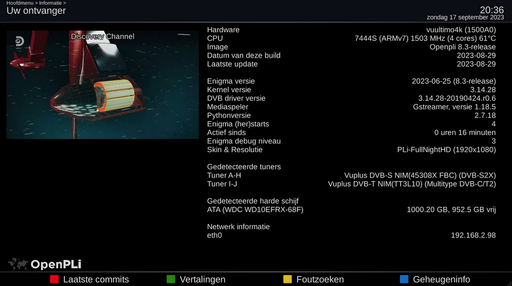

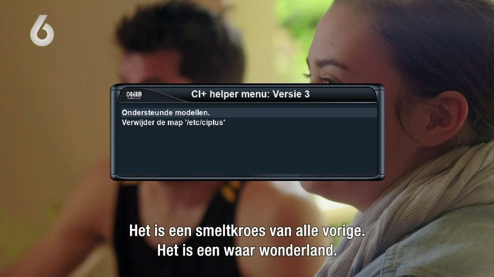

Mojo Geplaatst: 17 september 2023 Geplaatst: 17 september 2023 (aangepast) @Noordzee Eindelijk succes met de VU+ Ultimo. Vandaag de tijd gevonden om er eens rustig voor te gaan zitten. De aangekocht tuner erin gezet en OpenPLI 8.3 van 29-08-2023 geïnstalleerd. Zenders laten zoeken en daarna enigma2-plugin-extensions-ci_plus_helper-openpli8.x_3_all.ipk geïnstalleerd en in het menu Softcam/CI de CI+ helper aangezet. De VU laten herstarten zonder de module erin en op RTL-Z gezet. Toen de module erin geschoven en zowaar werd de CI geïnitialiseerd en hopla beeld. Omdat dit eerder ook al werkend werd gemeld door Dreeke lijkt het mij dat het nu op meerdere boxen moet werken met OpenPLI erop 17 september 2023 aangepast door Mojo 2 1 You know when you've been shagged. I like receivers who give me pleasure.
Noordzee Geplaatst: 17 september 2023 Geplaatst: 17 september 2023 Dat is mooi nieuws @Mojo ! Lees je mee @Giant2000 ? Geregistreerd lid Sat4All sinds : 6-6-2001 (oorspronkelijk 1-12-2000) Ontvanger : VU+ DUO 4K (Digitenne via DVB-T2 en FTA-zenders via DVB-S2X en streams) Schotel : Visiosat Bisat Ontvangst van : Astra 1, Astra 2, Astra 3 en Hot Bird
Mojo Geplaatst: 17 september 2023 Geplaatst: 17 september 2023 (aangepast) 20 minuten geleden, Noordzee zei: Dat is mooi nieuws @Mojo ! Lees je mee @Giant2000 ? Zou jij willen testen op jouw DUO? Dus OpenPLI 8.3 erop ci_plus_helper-openpli8.x_3_all.ipk installeren (bijgevoegd). Box herstarten zonder CI+ erin Onder menu Instellingen/Softcam/CI de CI+ instellen CI+ erin enigma2-plugin-extensions-ci_plus_helper-openpli8.x_3_all.zip 17 september 2023 aangepast door Mojo You know when you've been shagged. I like receivers who give me pleasure.
