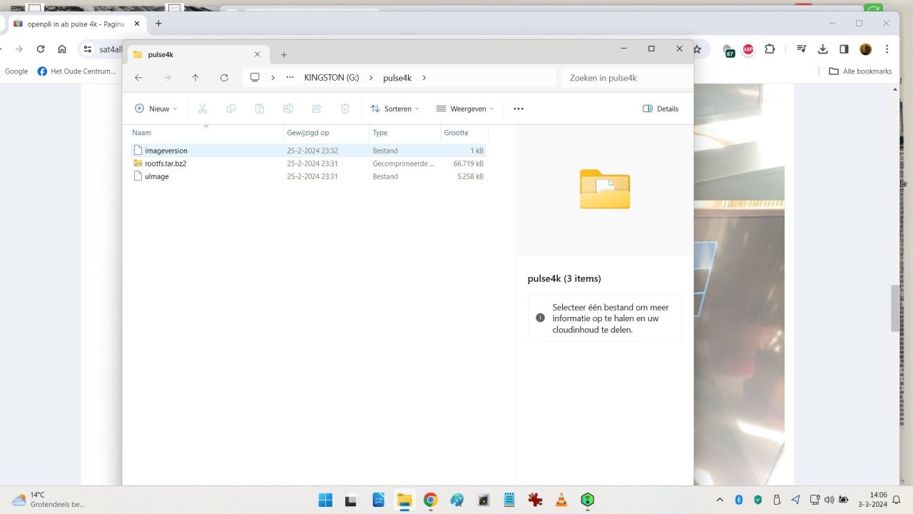

Vmax145 Geplaatst: 17 december 2021 Auteur Geplaatst: 17 december 2021 klopt maar als ik dan local flash gebruik zie ik de stick maar geen bestand en daarmee zie ik iets over het hoofd gr.Vmax Toshiba 42WL67Z lcd ,DM800 openPLI ,DM500+ openPLI, kaart huh waarvoor?, Archsat DJ70 x 7 lnb's x Vantage 8-1
Mimisiku Geplaatst: 17 december 2021 Geplaatst: 17 december 2021 Die zip heb je NIET uitgepakt hoop ik? Afscheid….. Nog een paar maandjes te gaan…
Vmax145 Geplaatst: 17 december 2021 Auteur Geplaatst: 17 december 2021 (aangepast) niet uitgepakt wel uitgepakt maar wat ik al zei, zie de stick zie bestand pulse4k staan maar die is leeg en doet niks net of de file niet goed is 17 december 2021 aangepast door Vmax145 gr.Vmax Toshiba 42WL67Z lcd ,DM800 openPLI ,DM500+ openPLI, kaart huh waarvoor?, Archsat DJ70 x 7 lnb's x Vantage 8-1
Mimisiku Geplaatst: 17 december 2021 Geplaatst: 17 december 2021 En welke bestanden staan er op de USB stick? Afscheid….. Nog een paar maandjes te gaan…
Vmax145 Geplaatst: 17 december 2021 Auteur Geplaatst: 17 december 2021 pulse4k , bestandsmap force_pulse4k_ READ.ME, ME- bestand unforce_pulse4k, tekstdocument gr.Vmax Toshiba 42WL67Z lcd ,DM800 openPLI ,DM500+ openPLI, kaart huh waarvoor?, Archsat DJ70 x 7 lnb's x Vantage 8-1
Mimisiku Geplaatst: 17 december 2021 Geplaatst: 17 december 2021 En waar is je OpenPli 8.1 huppeldepup.emmc.zip dan? Afscheid….. Nog een paar maandjes te gaan…
