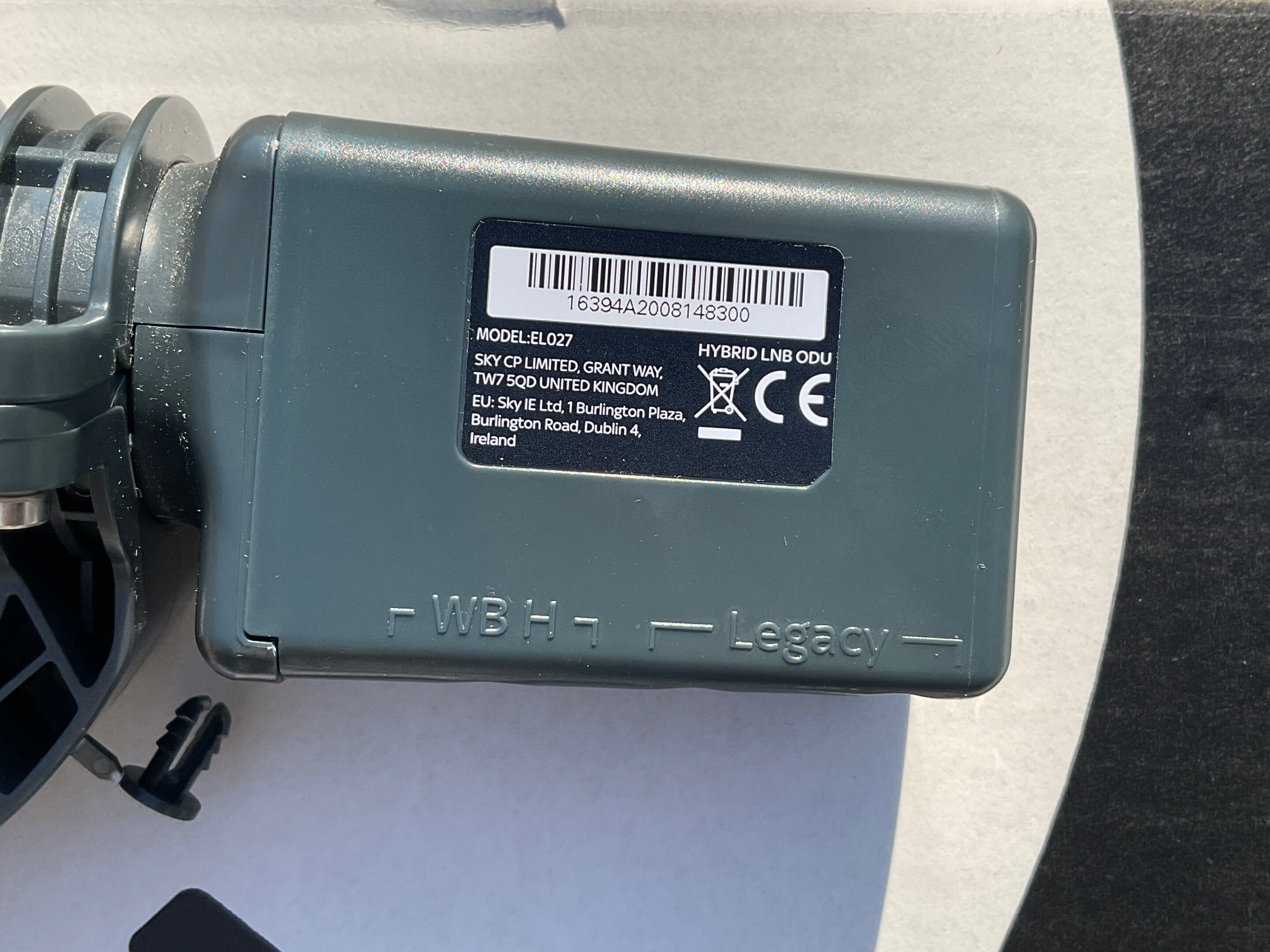

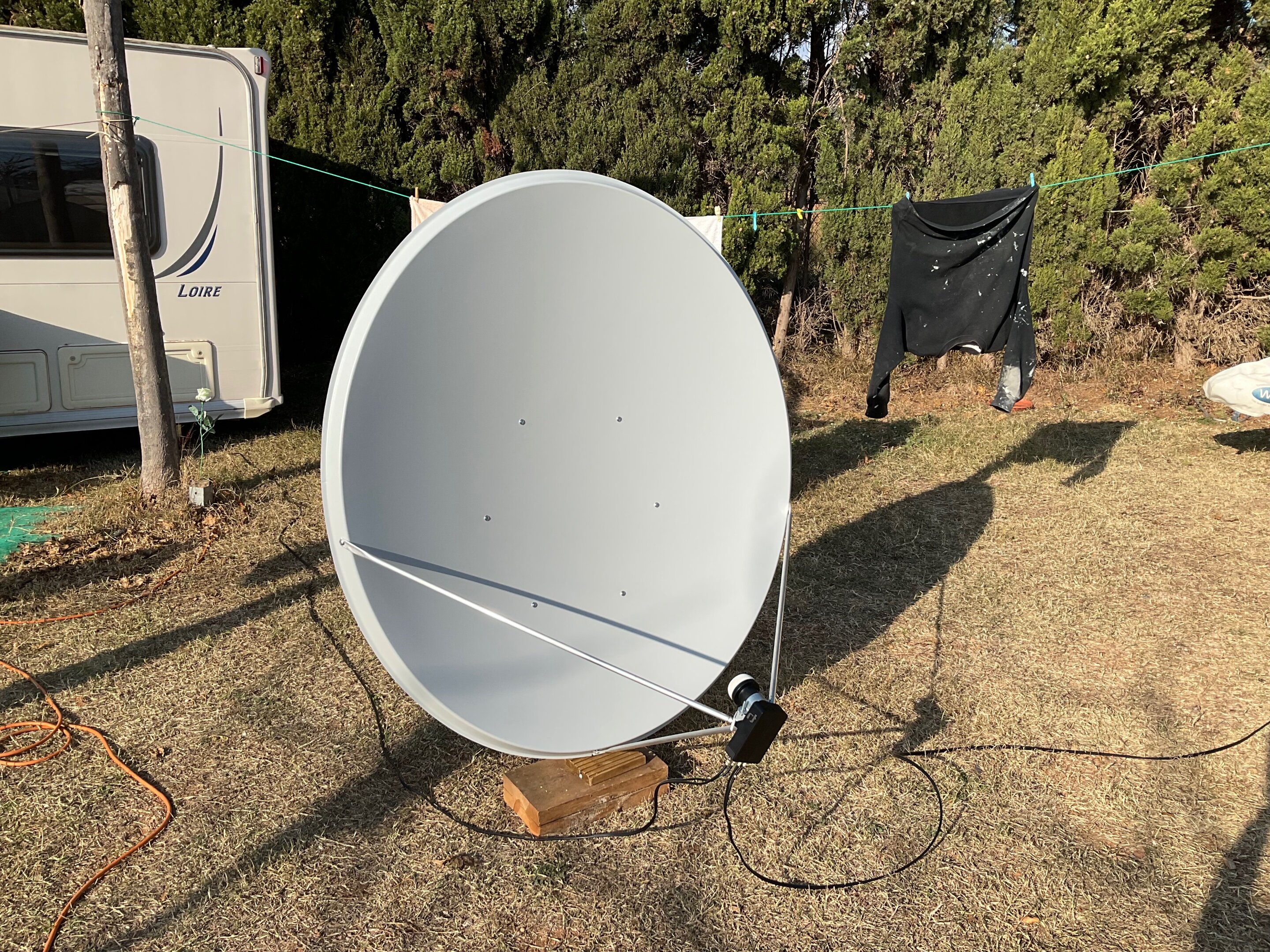

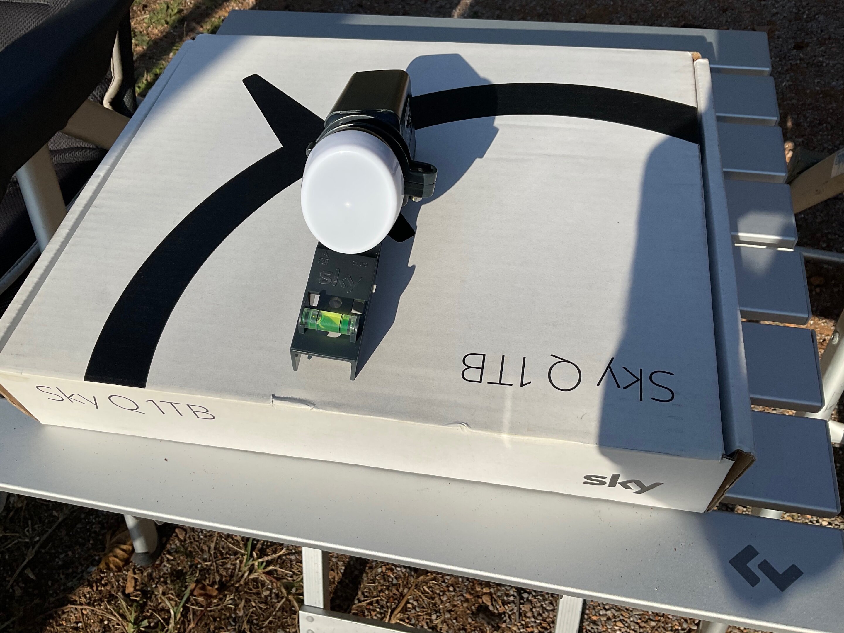

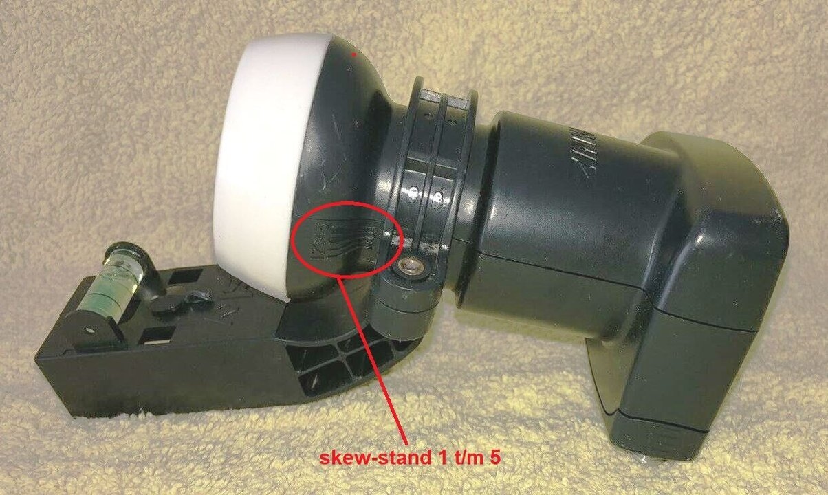

Jürgen Geplaatst: 19 december 2021 Geplaatst: 19 december 2021 Van de week heb ik op verzoek van 2 Engelse medekampeerders een 1,35 m schotel op- en afgesteld. Als LNB is een gewone Inverto Quad LNB gebruikt. De Quad LNB wordt door 2 Engelse gezinnen gedeeld. Nu gebruiken beiden verschillende SAT boxen en wel de één de Sky Q box en de ander een FreeSat box. Dat gaat prima want beiden hebben zij 100% signaal en circa 90% kwaliteit maar er is schijnbaar toch een probleem. Degene die de Sky Q box gebruikt kan niet alle zenders ontvangen die door Sky worden aangeboden. Dit schijnt opgelost te kunnen worden door de door Sky geleverde Sky Quad LNB te gebruiken, een soort groothoek LNB (Wide angel), zie bijlagen. Men vroeg aan mij hoe ik daarover dacht maar ik had nog nooit van deze LNB gehoord, laat staan dat ik daar iets zinvols over kon zeggen. Mijn vraag is dan ook, hoe werkt nu zo’n LNB? Kun je die zonder restricties op beide ontvangers gebruiker? MacBook Air M2 2022 - iPad Air 2021 - Iphone XR - Apple TV 4 2021

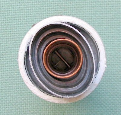

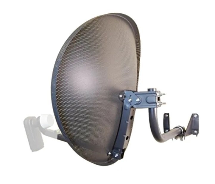

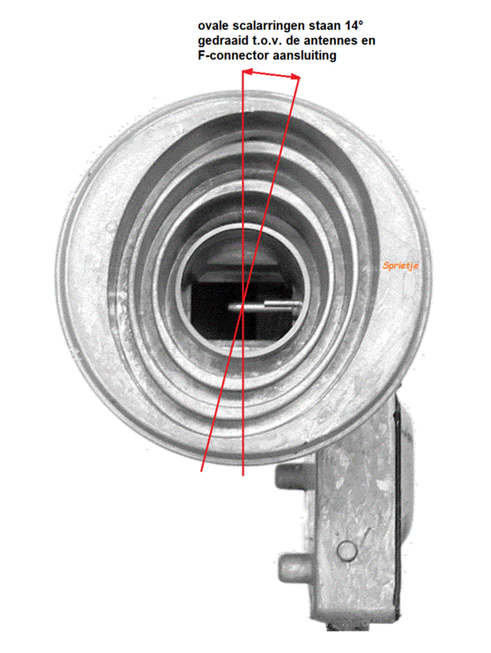

Sprietje Geplaatst: 19 december 2021 Geplaatst: 19 december 2021 Beste Jürgen Een Sky-lnb is een lnb die hoort bij de kleine Sky-schotels die vaak in Engeland gebruikt worden. Deze schoteltjes zijn veel breder dan ze hoog zijn, dit in tegenstelling tot normale offsetschotels die hoger zijn dan ze breed zijn. Om deze speciale Sky-schotels optimaal af te tasten, heb je ook een lnb nodig met een ovale feedhorn, zie bijlage. Maar in jou geval gaat het niet om een Sky-schoteltje dus moet je ook zeker geen Sky-lnb hebben. Verder vraag ik me af of de schotel van 1,35 meter een primefocus schotel is of een offset schotel. Voor een primefocus schotel heb je een andere lnb nodig dan voor een offsetschotel.
Jürgen Geplaatst: 19 december 2021 Auteur Geplaatst: 19 december 2021 Mijn excuses, er is iets fout gegaan met het verzenden van de bijlage. Hierbij alsnog. Nu wordt er een schotel gebruikt vamen 1,35 x 1,20 m. MacBook Air M2 2022 - iPad Air 2021 - Iphone XR - Apple TV 4 2021
Jürgen Geplaatst: 19 december 2021 Auteur Geplaatst: 19 december 2021 @Sprietje, helder en duidelijk. Voor welke schotel, zie bijlage. Dus het advies aan de Engelsen zal zijn, gewoon de Inverto blijven gebruiken, correct? MacBook Air M2 2022 - iPad Air 2021 - Iphone XR - Apple TV 4 2021
Sprietje Geplaatst: 19 december 2021 Geplaatst: 19 december 2021 Ik neem aan dat je de skew goed hebt staan. Waar staat de schotel?
zeeteefje Geplaatst: 19 december 2021 Geplaatst: 19 december 2021 Volgens mij is een Sky Q box voorzien van FBC tuners. Dat werkt het beste met een unicable LNB. Geen idee of je de configuratie goed kunt krijgen voor gebruik met een reguliere LNB. Sky zal willen dat je Sky Q lnb's gebruikt die volgens mij unicable zijn. Sky zelf gebruikt de term 'wideband ports'.
Sprietje Geplaatst: 19 december 2021 Geplaatst: 19 december 2021 (aangepast) In de specificaties van de SKY Q 1TB-box staat dat dCSS Unicable wordt ondersteund. Mogelijk dat een dCSS Unicable-lnb de oplossing is voor die ene tuner die niet alles ontvangt. http://storage.sky.com/prod/helpcentre/manuals/fact_sheet_skyq_1tb UHD_box.pdf 19 december 2021 aangepast door Sprietje
Jürgen Geplaatst: 19 december 2021 Auteur Geplaatst: 19 december 2021 (aangepast) 1 uur geleden, Sprietje zei: Ik neem aan dat je de skew goed hebt staan. Waar staat de schotel? Benicassim - Castellón 53 minuten geleden, zeeteefje zei: Volgens mij is een Sky Q box voorzien van FBC tuners. Dat werkt het beste met een unicable LNB. Geen idee of je de configuratie goed kunt krijgen voor gebruik met een reguliere LNB. Sky zal willen dat je Sky Q lnb's gebruikt die volgens mij unicable zijn. Sky zelf gebruikt de term 'wideband ports'. Ik had het verhaal van de Engelsman schijnbaar verkeerd vertaald of niet goed geïnterpreteerd want het blijkt dat dat de ontvangst met de Inverto LNB perfect verloopt. Hij bedoelde dat hij met de Sky LNB niet alle zenders goed kon ontvangen maar dat ligt waarschijnlijk in het feit dat deze Sky LNB niet geschikt is voor grote schotels. 19 december 2021 aangepast door Jürgen MacBook Air M2 2022 - iPad Air 2021 - Iphone XR - Apple TV 4 2021

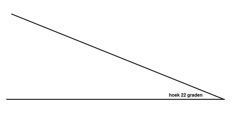

Sprietje Geplaatst: 19 december 2021 Geplaatst: 19 december 2021 Ja inderdaad, die ovale feedhorn op de Sky-lnb is ongeschikt voor die schotel omdat die helemaal over de rand van de schotel kijkt en je dus veel ruis op gaat vangen. De lnb moet in Benicassim 22° schuin staan.
Jürgen Geplaatst: 19 december 2021 Auteur Geplaatst: 19 december 2021 Ok bedankt, ik ga morgen nog even controleren hoe de skew nu staat en eventueel corrigeren. MacBook Air M2 2022 - iPad Air 2021 - Iphone XR - Apple TV 4 2021

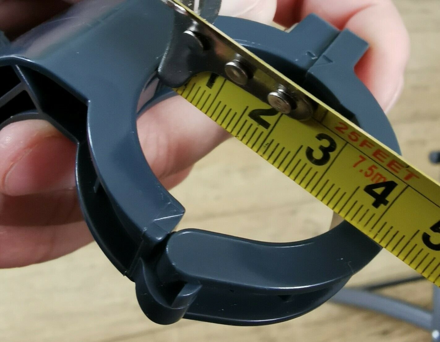

Sprietje Geplaatst: 19 december 2021 Geplaatst: 19 december 2021 Dus die Engelsman heeft op die schotel eerst een SKY-lnb geplaatst. Ik begrijp niet goed hoe hij die goed heeft kunnen monteren. De hals van Sky-lnb's hebben een diameter van 37mm terwijl standaard de lnb's een halsdiameter hebben van 40mm, ook deze schotel dus. Dat heeft hij zeker opgevuld met veel lagen plakband.
Jürgen Geplaatst: 19 december 2021 Auteur Geplaatst: 19 december 2021 Zoals je op de eerste foto kunt zien is daar een houder standaard meegeleverd dus die zal die wel hebben gebruikt. Op zich nu allemaal geen probleem meer, de vraag is beantwoord en zij hebben met de Inverto LNB een perfect signaal en kwaliteit. Bedankt voor de de toelichting. MacBook Air M2 2022 - iPad Air 2021 - Iphone XR - Apple TV 4 2021
Sprietje Geplaatst: 19 december 2021 Geplaatst: 19 december 2021 Die meegeleverde houder past toch helemaal niet op de schotel die je laat zien. Daar zit gewoon een lnb-houder op van 40mm.
