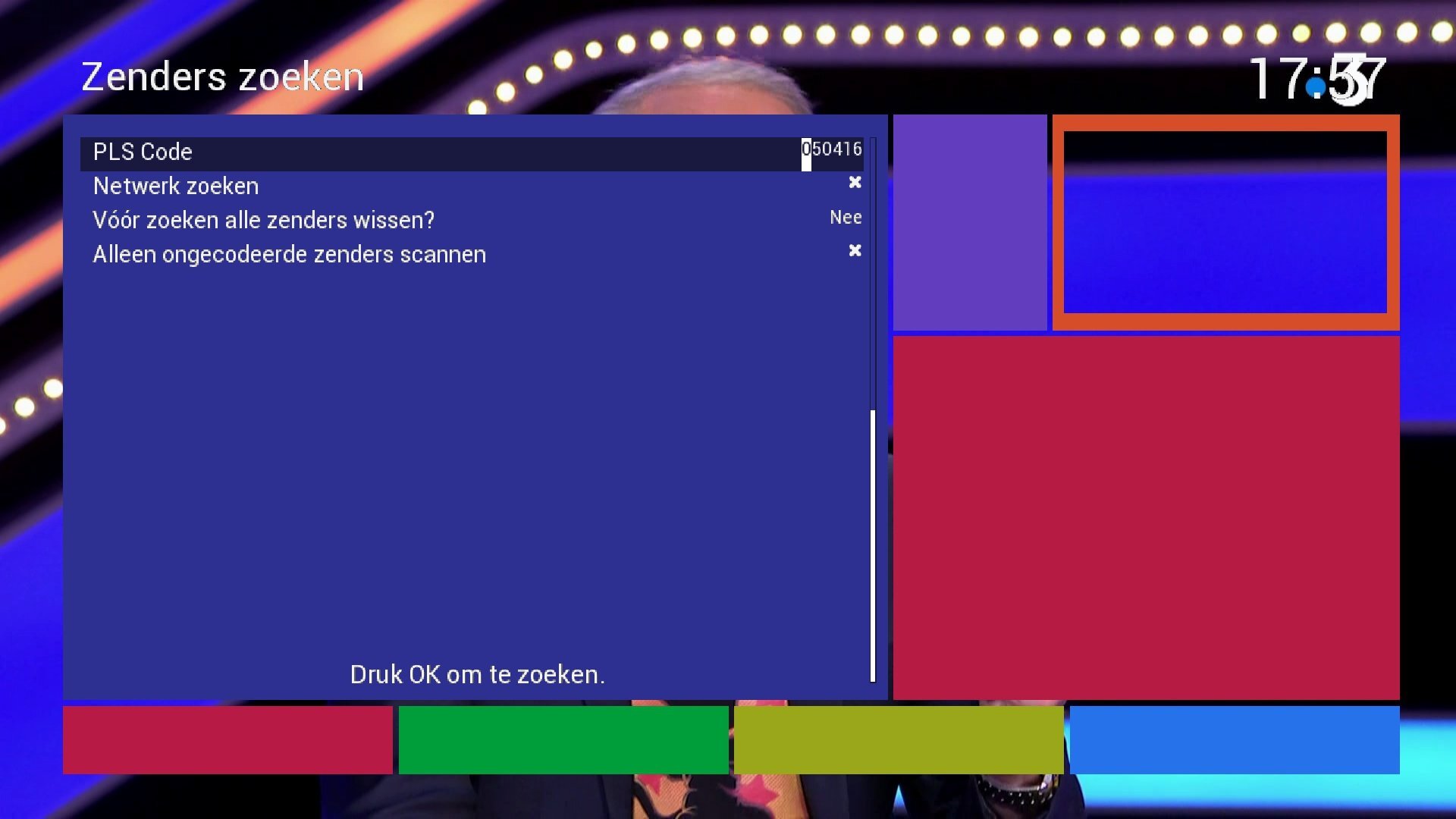

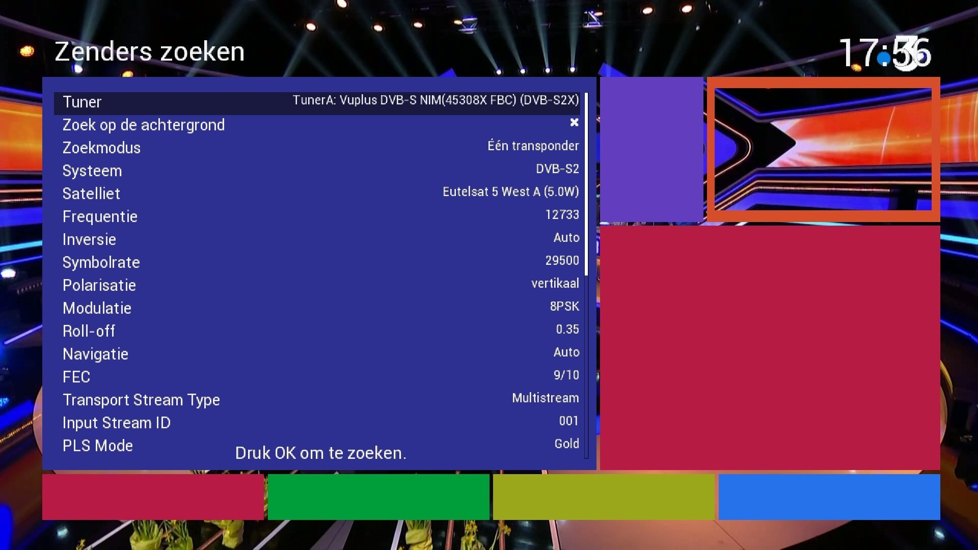

Moderator ceesv Geplaatst: 24 maart 2022 Moderator Geplaatst: 24 maart 2022 Je dient aan te geven dat je een multistream wilt inlezen. Helaas geef je niet aan welke software je gebruikt, dan is hulp moeilijk te bieden. In je handtekening staat iets over openpli? Dit zijn de gegevens die je moet ingeven voor een transport stream type multistream in te kunnen scannen. Dus voor de eerste transponder dien je aan te geven dat het om een Gold stream gaat, PLS 50416, en aangeven dat stream 1 moet worden ingelezen. Hoe je dat ingeeft hangt van je software af die je in je ontvanger gebruikt. Gaat niet bestaat niet! 65" 4-K OLED, Vu+ Duo 4K SE BT, Vu+ Solo 4K, Rebox-8500, Rebox-8000, Wavefrontier T-90, Satlook Digital NIT, Megasat HD5 Combo Gebruik je een advertentie blocker? Maak dan een uitzondering voor onze website. Zonder advertentie (inkomsten) kan deze site niet voortbestaan.
Moderator ceesv Geplaatst: 24 maart 2022 Moderator Geplaatst: 24 maart 2022 Bij mijn ontvanger met Vti 15.x ziet dat er zo uit. Gaat niet bestaat niet! 65" 4-K OLED, Vu+ Duo 4K SE BT, Vu+ Solo 4K, Rebox-8500, Rebox-8000, Wavefrontier T-90, Satlook Digital NIT, Megasat HD5 Combo Gebruik je een advertentie blocker? Maak dan een uitzondering voor onze website. Zonder advertentie (inkomsten) kan deze site niet voortbestaan.

Moderator ceesv Geplaatst: 25 maart 2022 Moderator Geplaatst: 25 maart 2022 De aanduiding 5A of 5B is niet relevant wanneer je de transponder gegevens met de hand invoert. Ik weet niet of open pli multistream ondersteunt. Alleen je Zero 4k zou multistream kunnen ontvangen. Gaat niet bestaat niet! 65" 4-K OLED, Vu+ Duo 4K SE BT, Vu+ Solo 4K, Rebox-8500, Rebox-8000, Wavefrontier T-90, Satlook Digital NIT, Megasat HD5 Combo Gebruik je een advertentie blocker? Maak dan een uitzondering voor onze website. Zonder advertentie (inkomsten) kan deze site niet voortbestaan.
Zilverhippie Geplaatst: 25 maart 2022 Geplaatst: 25 maart 2022 OpenPLi kan dat ook. Instellingen zijn gelijkaardig aan de screenshots die gepost werden door ceesv voor VTi.

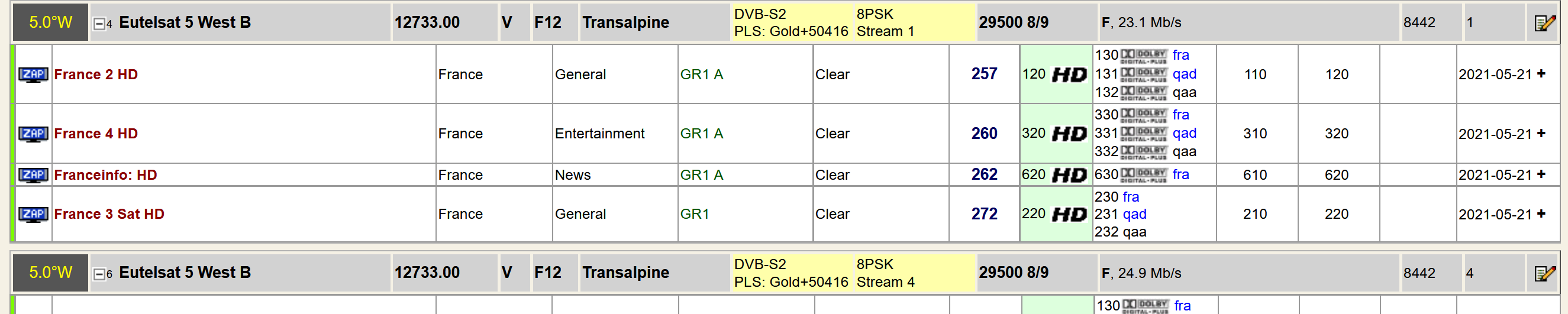

Mimisiku Geplaatst: 25 maart 2022 Geplaatst: 25 maart 2022 Kijk even op lyngsat.com… De franse MIS zenders zijn recentelijk van transponder gewisseld met andere parameters. Dat is ook de reden waarom hij ze plots kwijt was. Afscheid….. Nog een paar maandjes te gaan…
