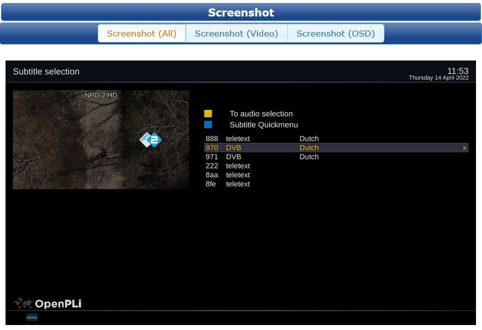

Kabeltje87 Geplaatst: 15 april 2022 Auteur Geplaatst: 15 april 2022 (aangepast) Heb dit ook al gemeld bij de NPO, maar die verwaardigen zich zelfs niet om te antwoorden. Streamen van NPO2 naar de PC en daar afspelen met VLC heeft hetzelfde probleem. TT888 2 minuten te laat. Opname maken en op de PC af spelen (VLC) . TT888 is hier ook 2 minuten te laat. Dit is dus afspelen met totaal andere tools. En hetzelfde probleem. Tussen haakjes: Dit probleem bestaat al een maand, en ik word van het kastje naar de muur gestuurd. 15 april 2022 aangepast door Kabeltje87 ~~Rytec Team~~ Vu+Uno4KSE / OpenPli en Maxytec-Multibox SE / OpenPli (mediaspeler) VU+ Duo / OpenPli en Synology NAS *All Rytec EPG POWERED*

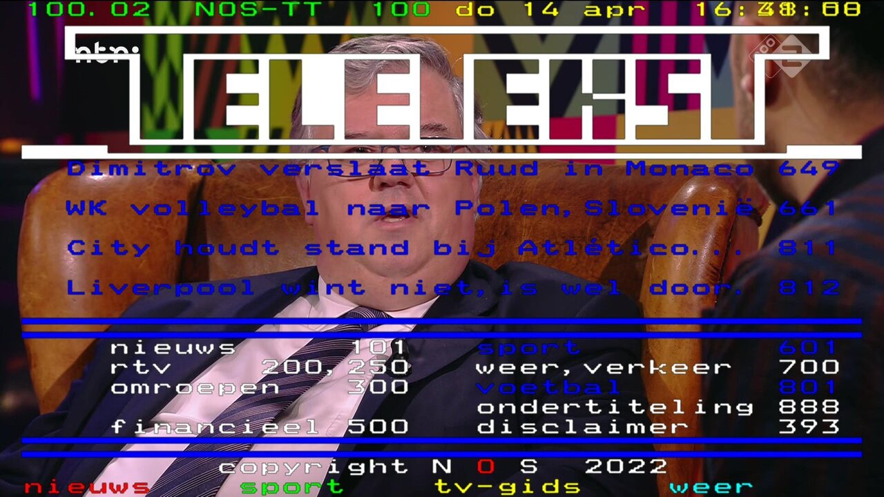

Moderator ceesv Geplaatst: 15 april 2022 Moderator Geplaatst: 15 april 2022 20 uren geleden, D.Quijote zei: Kijk nu net even op ned 2, subs zijn zeker 2 min. later. Heb ook klok van teletekst klok rechts boven, die staat op16.31 25, terwijl mijn huis klok net verspringt naar 16.34 Kijk, hier zit de fout. Canaldigitaal en tvv leveren de ondertiteling op de juiste tijd af, en zien geen fout. De teletext server loopt achter, en daardoor verschuift de ondertiteling. Daarom wordt de klacht niet opgelost, cd doet niets fout! Stuur eens een bericht naar de teletext redactie. Gaat niet bestaat niet! 65" 4-K OLED, Vu+ Duo 4K SE BT, Vu+ Solo 4K, Rebox-8500, Rebox-8000, Wavefrontier T-90, Satlook Digital NIT, Megasat HD5 Combo Gebruik je een advertentie blocker? Maak dan een uitzondering voor onze website. Zonder advertentie (inkomsten) kan deze site niet voortbestaan.

kees321 Geplaatst: 15 april 2022 Geplaatst: 15 april 2022 22 hours ago, D.Quijote said: Kijk nu net even op ned 2, subs zijn zeker 2 min. later. Heb ook klok van teletekst klok rechts boven, die staat op16.31 25, terwijl mijn huis klok net verspringt naar 16.34 Je zegt er niet bij hoe het signaal tot je komt, maar adhv je locatie vermoed ik via de satelliet. Als ik het goed begrijp : Op NPO 2 zijn P888 ondertitels via teletekst fors te laat. Op de andere NPO zenders wel op tijd. Hier zijn de titels via teletekst mooi op tijd, via DVB-C Dan zit het euvel niet bij de bron maar verderop in de keten. Wat ik dan vermoed, het beeldsignaal en de teletekst signaal wordt niet als een geheel verzonden maar wordt ergens middels een andere teletekst coder samengesteld, en die loopt verkeerd. Dan moeten andere kijkers van dezelfde aanvoer precies hetzelfde ondervinden. ( dat is ook zo dus ) Als de andere NPO's wel goed zijn dan staat dit zeker los vd ontvanger, of, alhoewel, zijn er ontvangers met een instelbare vertraging ? en dan ook zo lang ? Maar, nee, de teletekst klok loopt duidelijk verkeerd. Het is inderdaad vaak zeer lastig om dit soort "speciale" problemen op de juiste plaats te laten landen, heb ik al diverse ervaringen mee. Bv : wij keken lange tijd via digitenne (va de start tot de overgang naar T2 = zonder opname, dus direct opgezegd ). Daar waren ook vaak de ondertitels weg ( en andere foutjes ), dat kon rustig een week duren, of langer, en als ik het dan meldde dan kwam het na korte tijd goed, dan kan het niet anders zijn dat anderen het niet melden.
