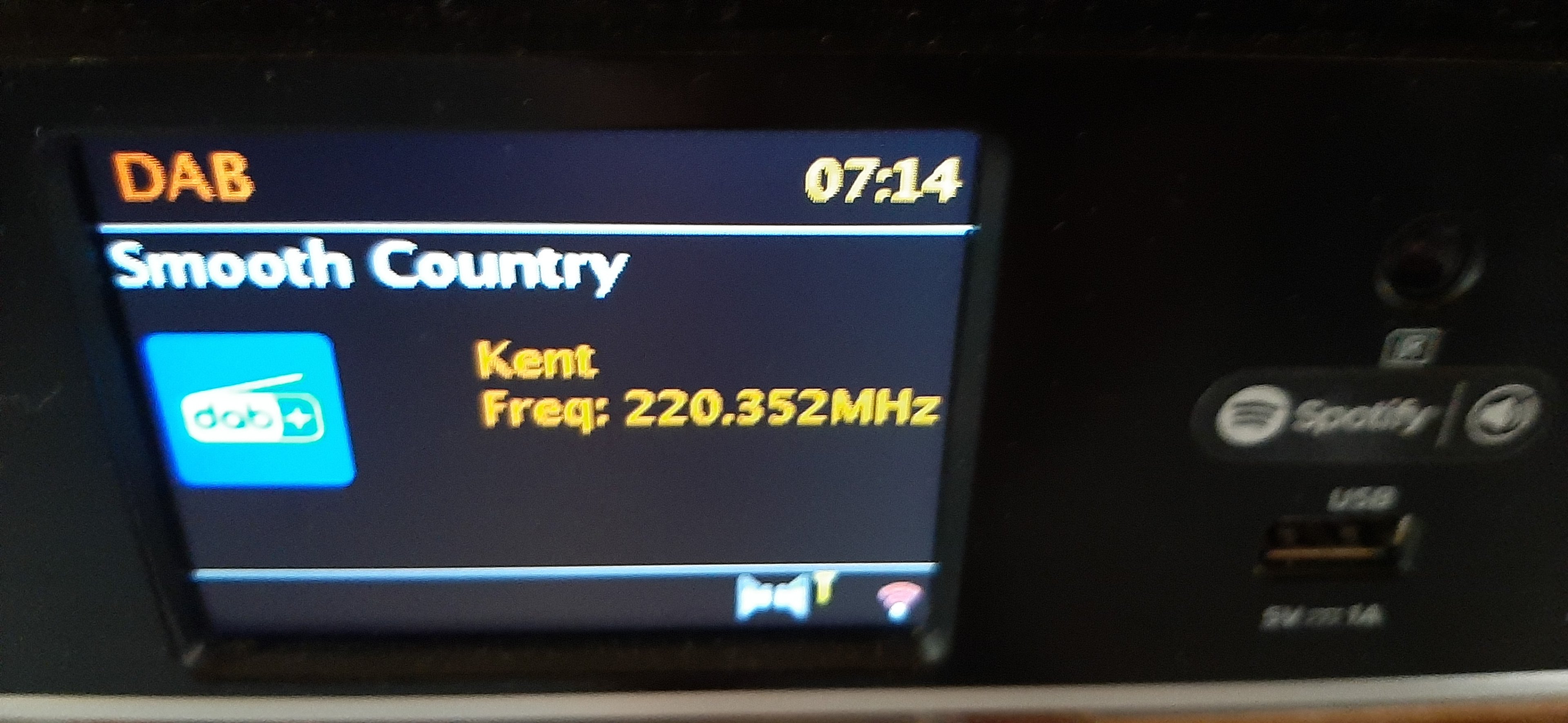

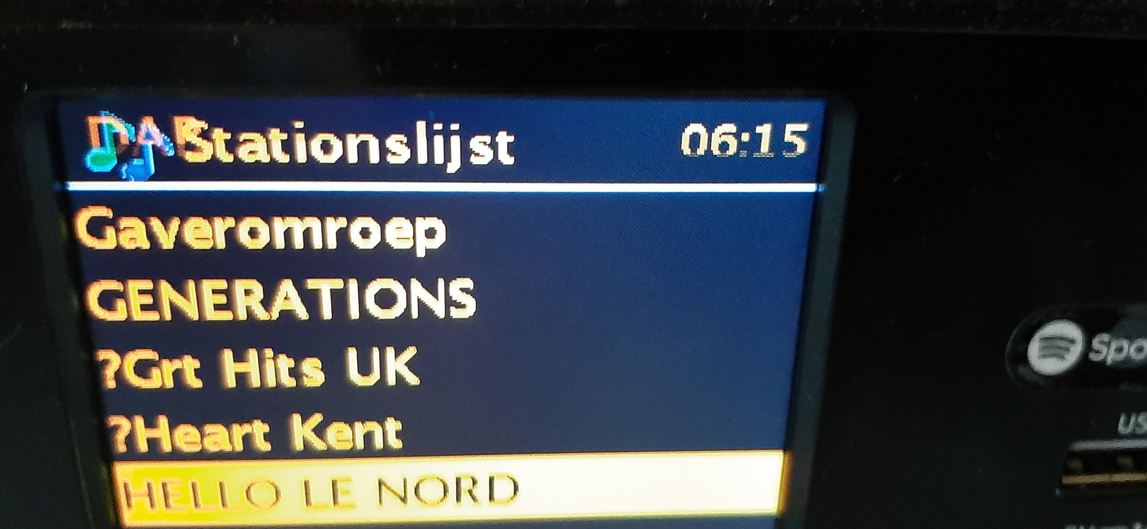

Ook deze morgen zijn er weer goede omstandigheden om binnenlandse en
buitenlandse DAB+-zenders te ontvangen.
Het Engelse pakket 11C uit Kent (160 km) met 8 zenders is zwak te ontvangen.20220816_081414.thumb.jpg.2c470508c29fc531e335adf03b11a544.jpg20220816_080619.thumb.jpg.d3881d9ddd490f258b842b5de3fe58a1.jpg20220816_081545.thumb.jpg.aca91332d28e8d0c3c91501f04aede26.jpg

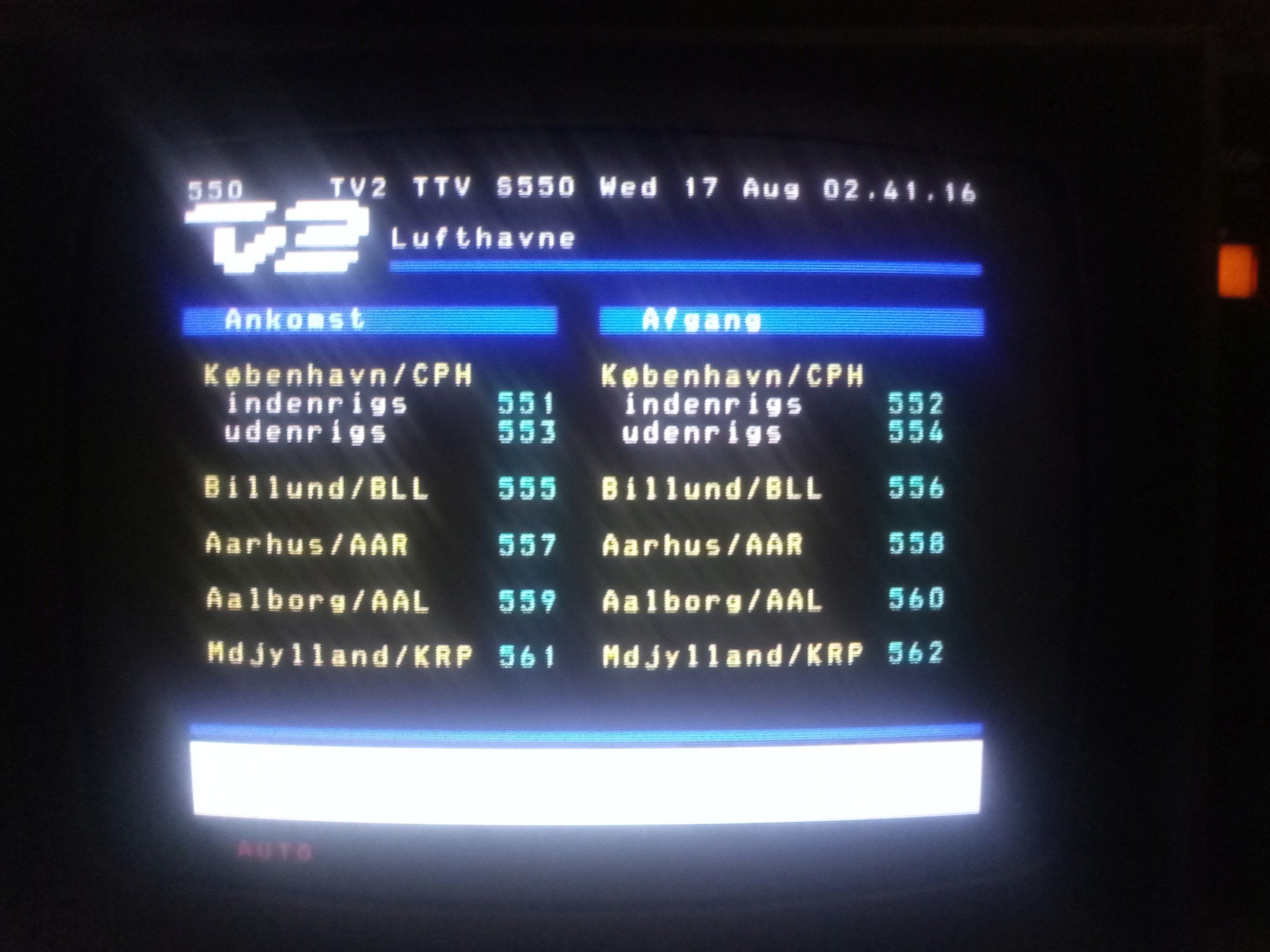

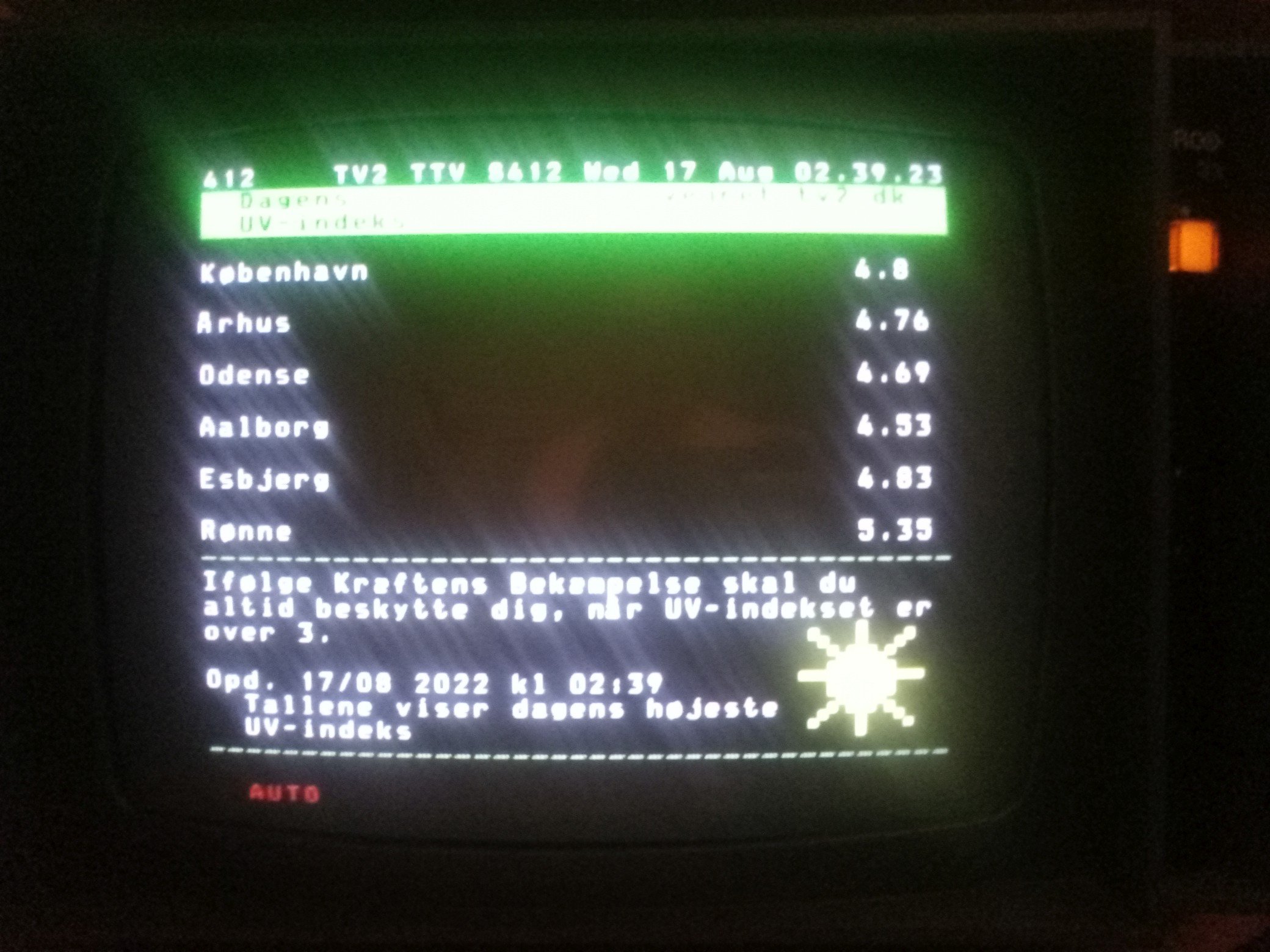

De ontvangst 17 aug: Ik ontdekte op het voor radio astronomie "lege kanaal 38" een zwak signaal en dat kan alleen vanuit Denemarken komen want in een straal van 300? kilometer rond Astron in Drenthe moet die frequentie vrij blijven van ether uitzendingen met groot vermogen. In Denemarken mag het wel en er zijn twee masten met deze frequentie:
Viborg op midden Jutland en Vordingborg op Sjaelland onder Kopenhagen.
Het bleek dus de gecodeerde mux te zijn met een aantal TV2 varianten. De signaalsterkte bereikte ongeveer 25 dB s/n en dat is zelfs met QAM256 voor de ontvanger 100 % kwaliteit. Bizar hard bij die waanzinnige afstand van 480 kilometer! Een beetje pech heb ik wel omdat de andere zender in Viborg de FTA mux uitzendt met o.a. DR1 en TV2, dan had ik iets kunnen zien. Niet helemaal getreurd want ze hebben nog old skool teletekst dus ik heb daar een paar foto's van gemaakt. Nu duimen dat ik ooit nog een kans maak om Viborg te ontvangen vóórdat DVB-T2 uitgeschakeld wordt dan..

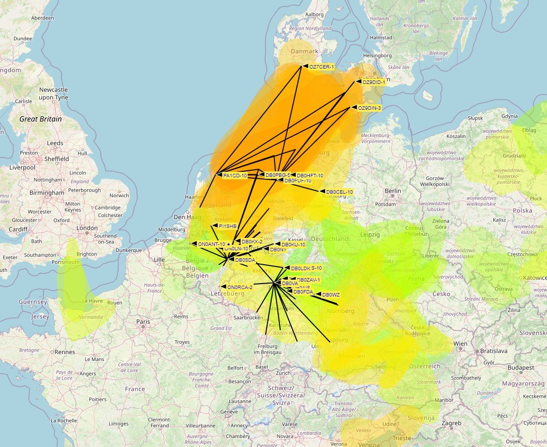

De 2e afbeelding is de real time tropo indicator gebaseerd op 2 meter APRS radio links. Erg handig om te voorspellen!

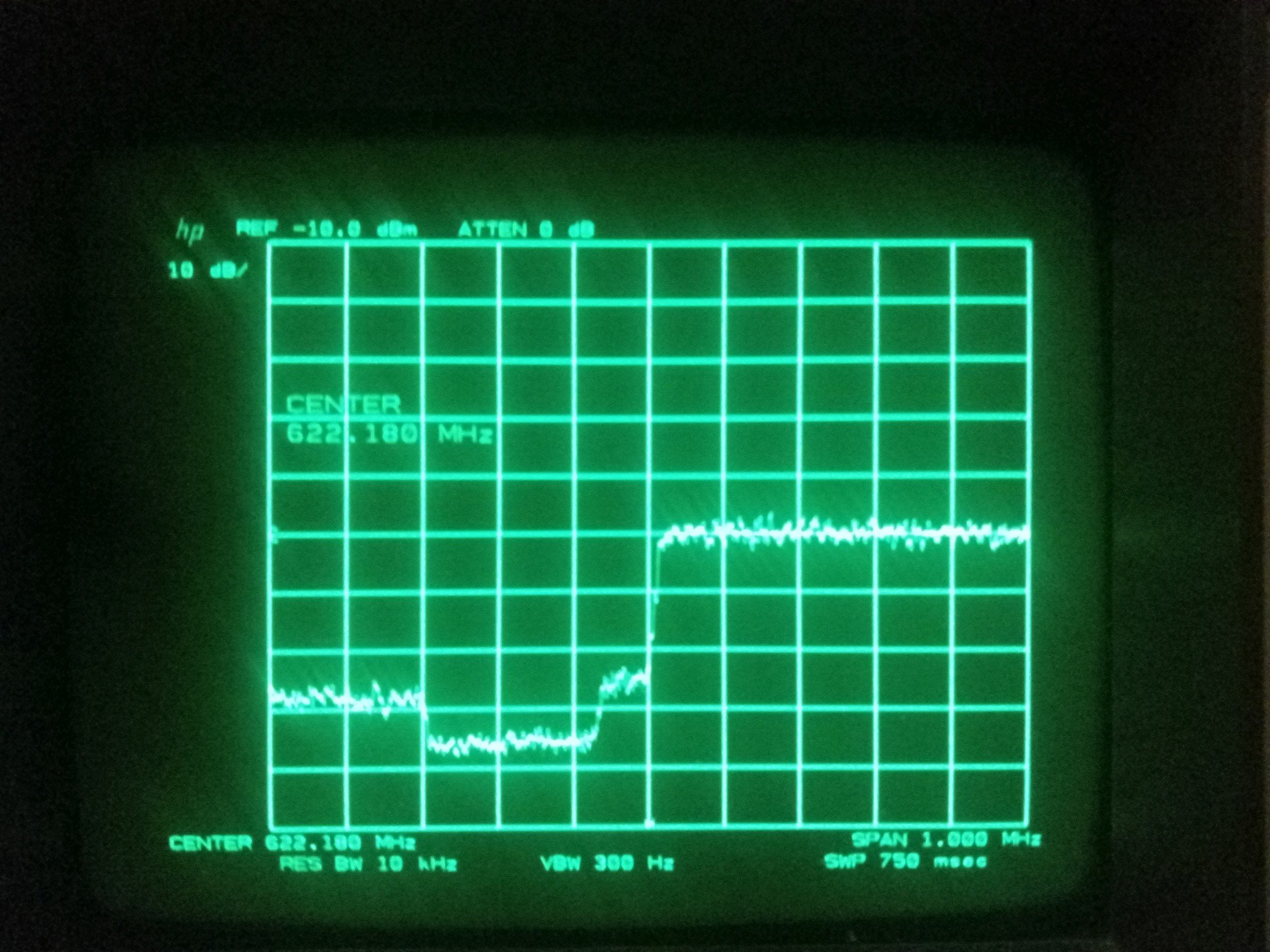

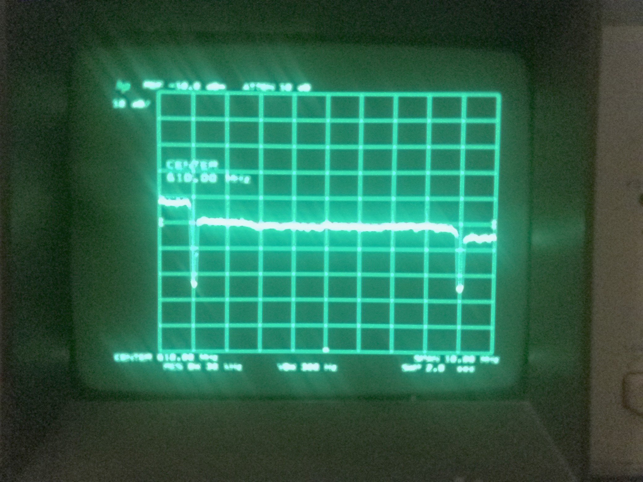

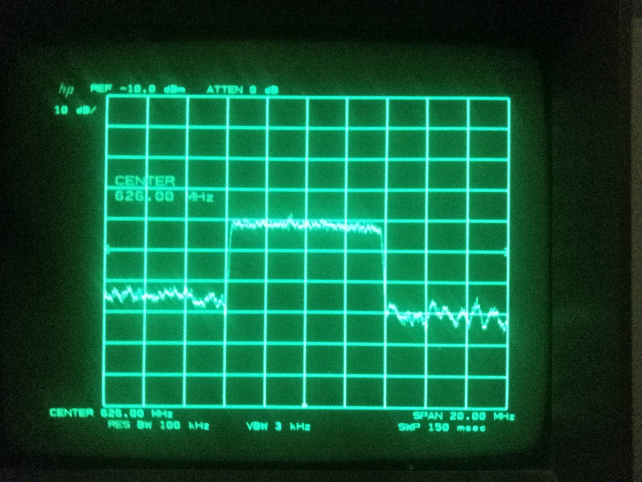

Na het teruglopen van Vordingborg maar eens kijken hoe de Omrop Fryslan/ TV Noord Mux kanaal 40 binnenkwam en die bereikte ook wat ik ooit eens als 0 dB condities definieerde; Het hoogst haalbare signaalniveau dat een gegeven ontvangstlocatie en antenne kan binnenharken. Dus ideale buiging/ tunneling door de tropo en dit niveau bleef gewoon de hele nacht staan!
Sinds Nederland naar DVB-T2 is gegaan heb ik in kanaal 40 last van interferentie vanuit het Ruhrgebied. De bijzonderheid is dat ik het niveau daarvan precies kan meten onder het Nederlandse signaal omdat het Duitse kanaal een fractie breder is, zogenaamd extended mode.
Hieronder twee foto's waaruit is af te leiden dat er ongeveer 35 dB signaal- ruis niveau stond echter slechts 25 dB signaal- stoorniveau. Ingezoomd op de flank is een stapje zichtbaar van ongeveer 10 dB boven de ruis. Dit het bredere Duitse kanaal dat eronder stoort (rechterflank geeft hetzelfde beeld maar gespiegeld).
aangepast door OFDM

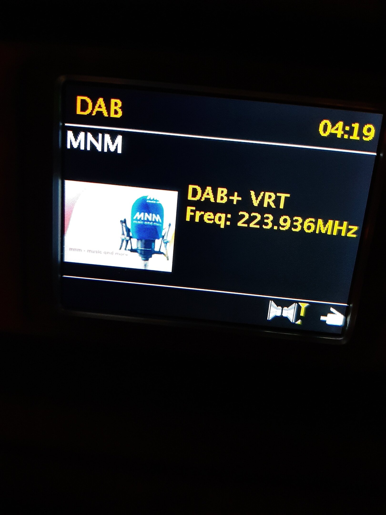

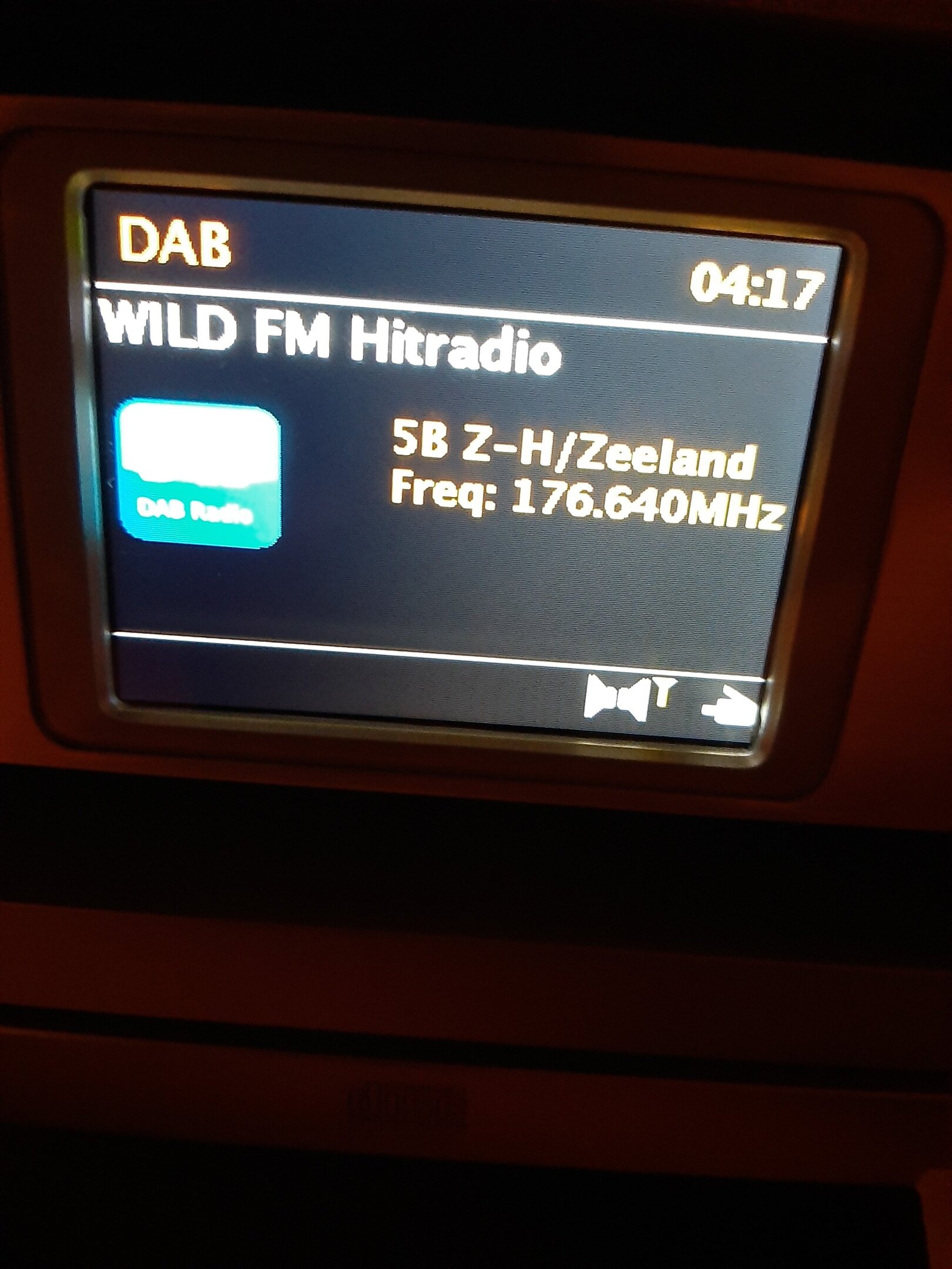

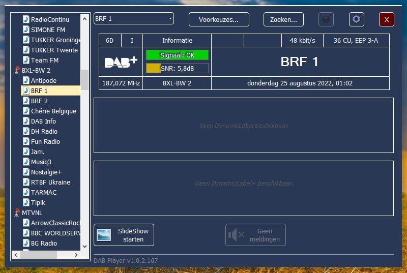

Vannacht weer goede omstandigheden. Nu kwamen de Vlamingen gedurende een groot deel van de nacht goed door op 223,936 MHz en op de 176.640 MHz Zeeland. Locatie regio Drachten Friesland.
  • Like 1

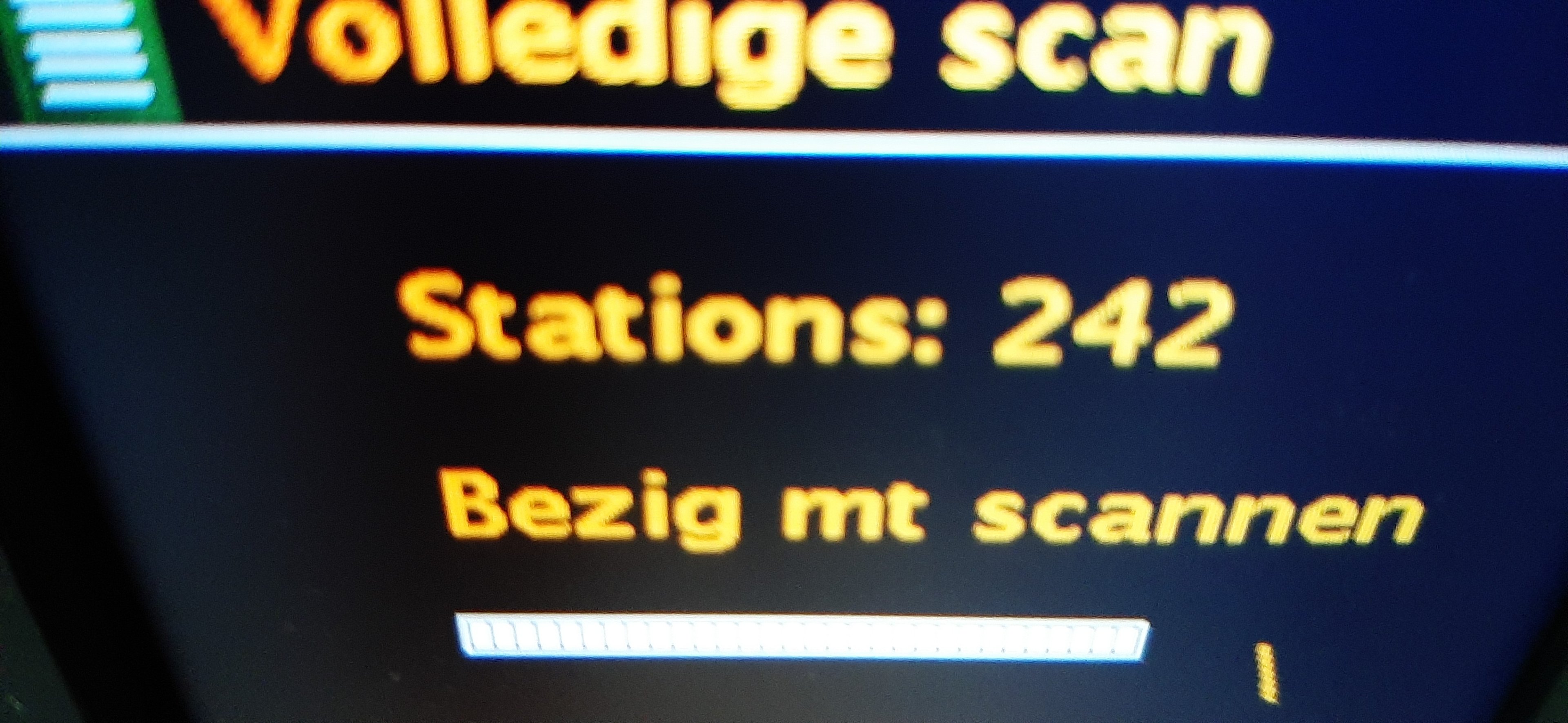

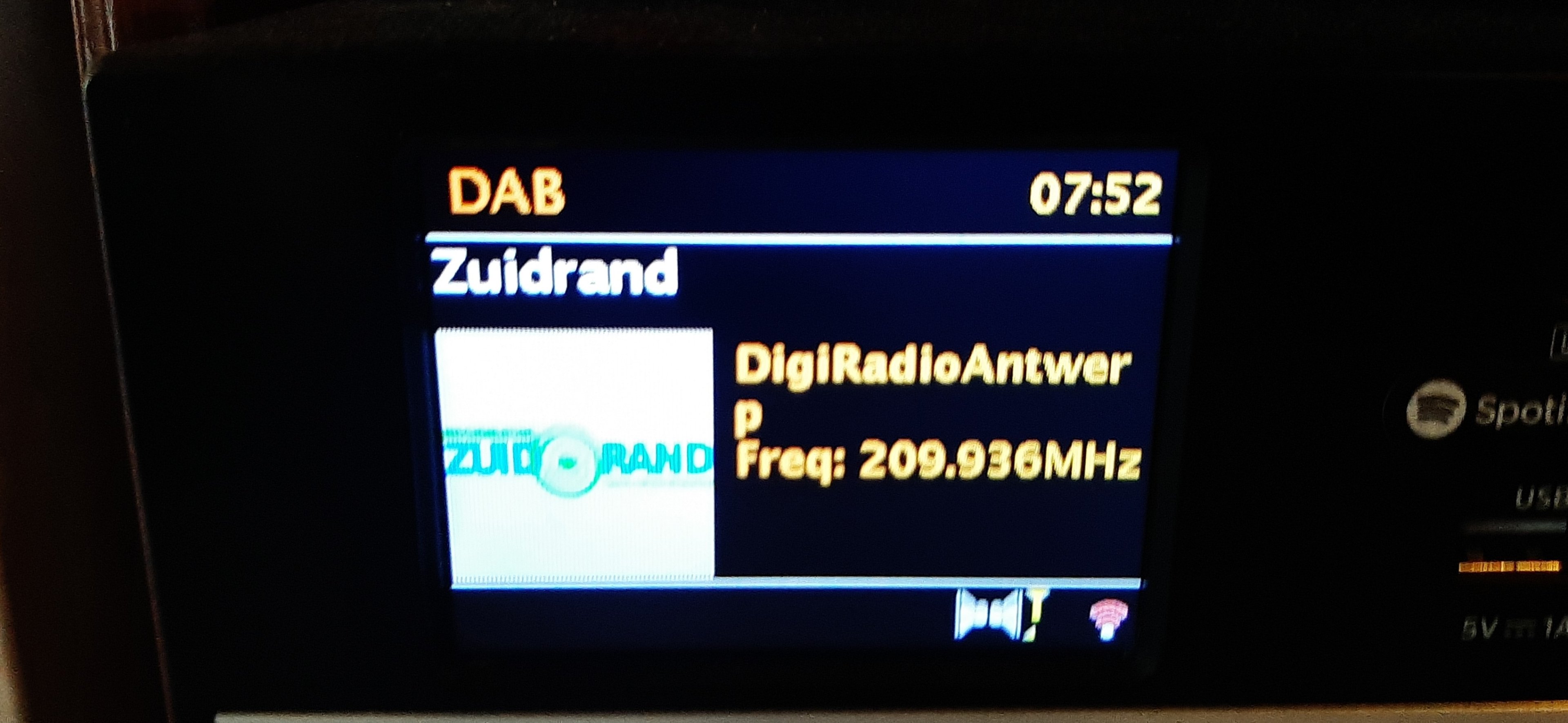

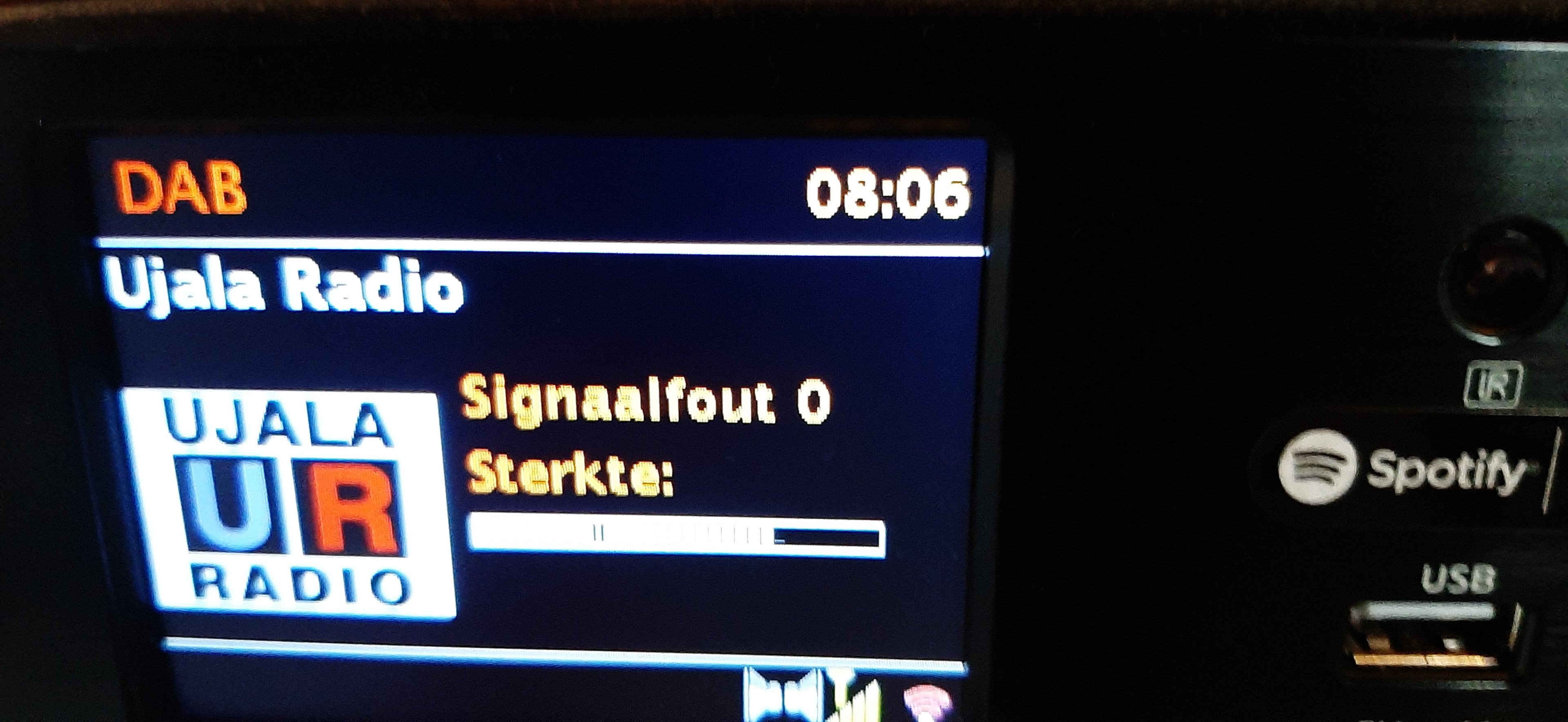

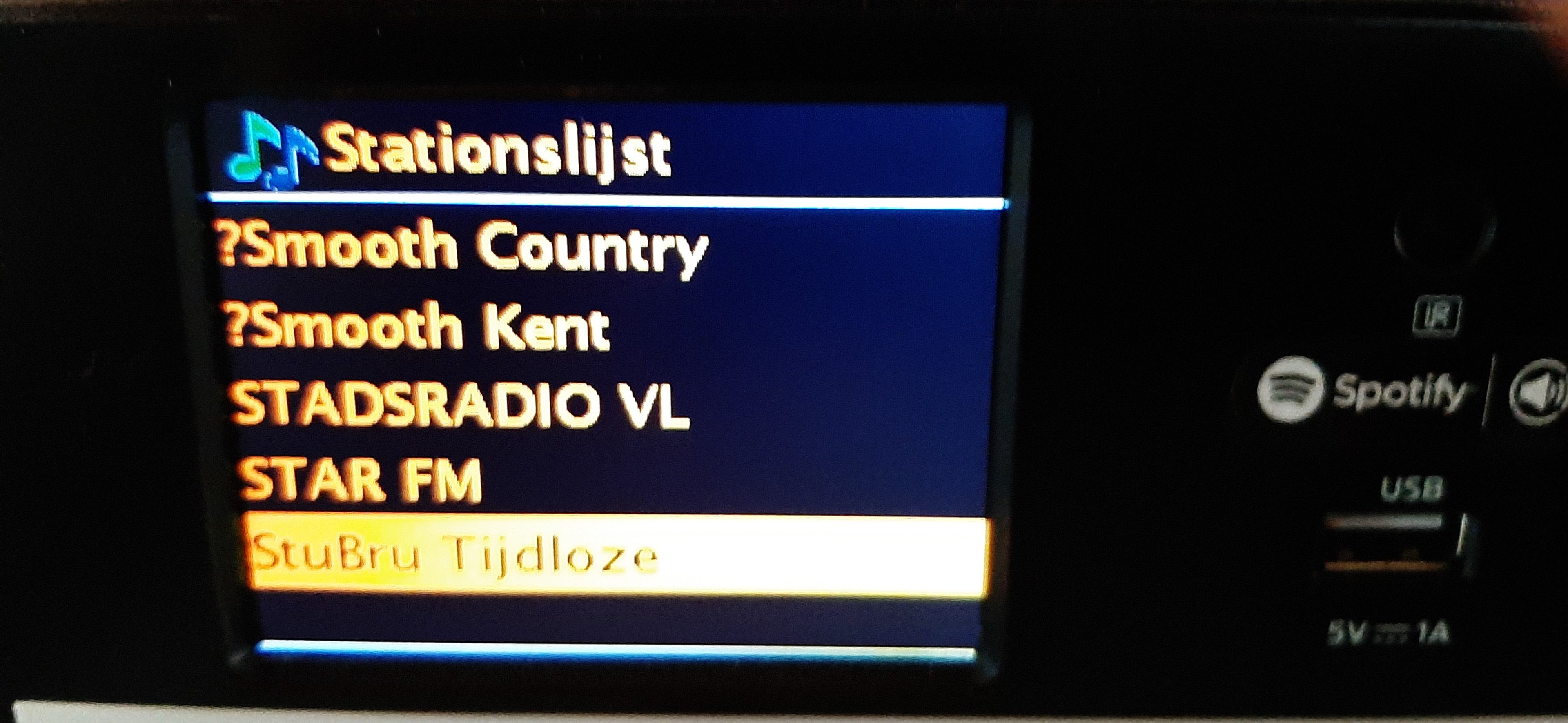

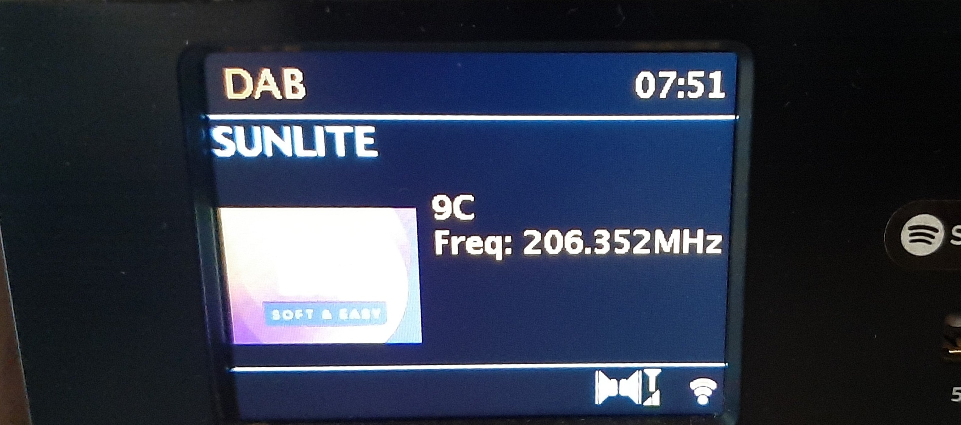

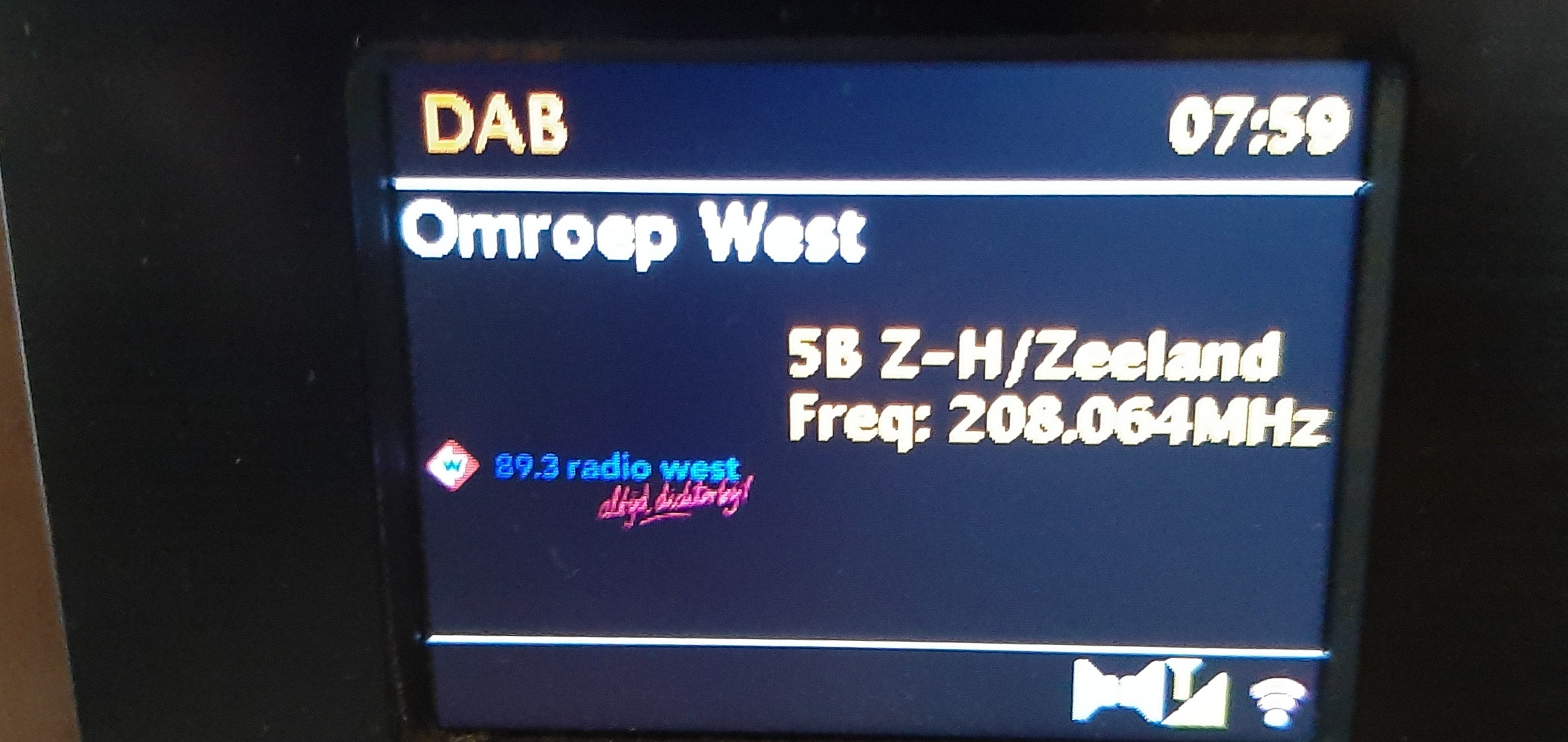

Hier ook deze morgen goede omstandigheden.
Voor de eerste maal het Antwerps regionaal pakket 10A kunnen ontvangen (100 km).
Ook de Nederlandse zenders kwamen zeer sterk door. Er werden in totaal 242 zenders ingelezen.20220825_092913.thumb.jpg.d6ac6879250ea3b2559345bbc1326e57.jpg809882696_20220825_08063610516.thumb.jpg.b7f71dec83479ef8accad55eb923b75a.jpg865886301_20220825_075956-kopie(2).thumb.jpg.8cbb5b500899750d47f237fe62e10f4a.jpg.20220825_075247.thumb.jpg.79dd87014872457519a7181576d5f30d.jpg1760968445_20220825_075126-kopie.thumb.jpg.4dfc4bd1462916048ee90b1f201bae8c.jpg

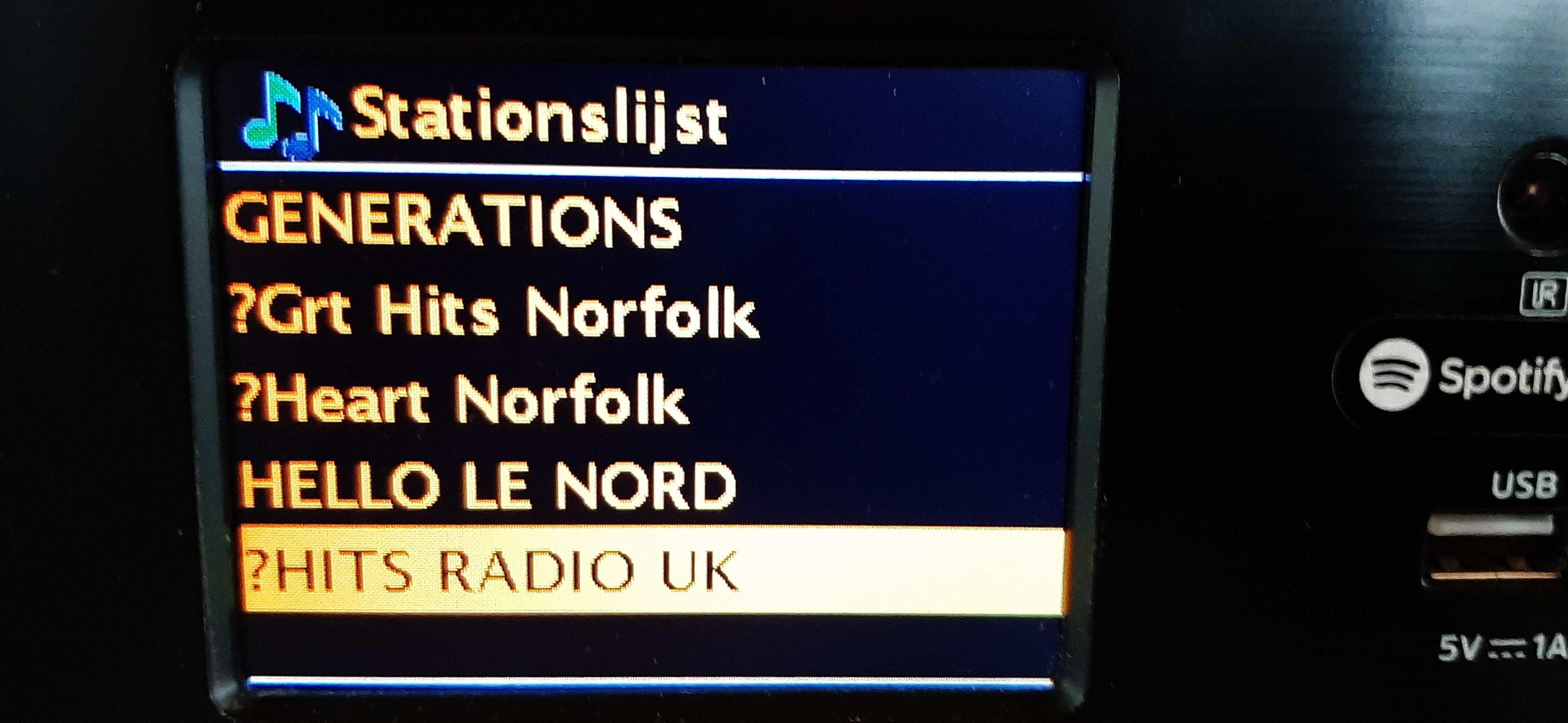

Gisteravond laat waren er goede condities.
Het pakket 10B uit Norfolk werd ingelezen. +- 240 km
https://www.digitalbitrate.com/dtv.php?live=609&mux=10B&liste=1&lang=en

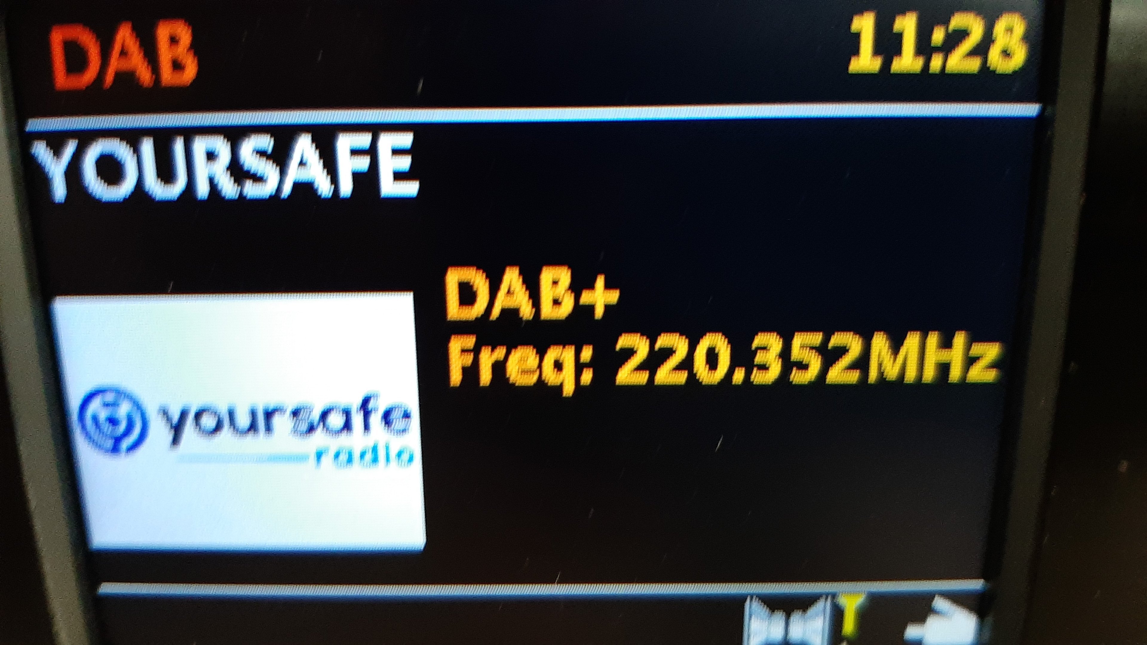

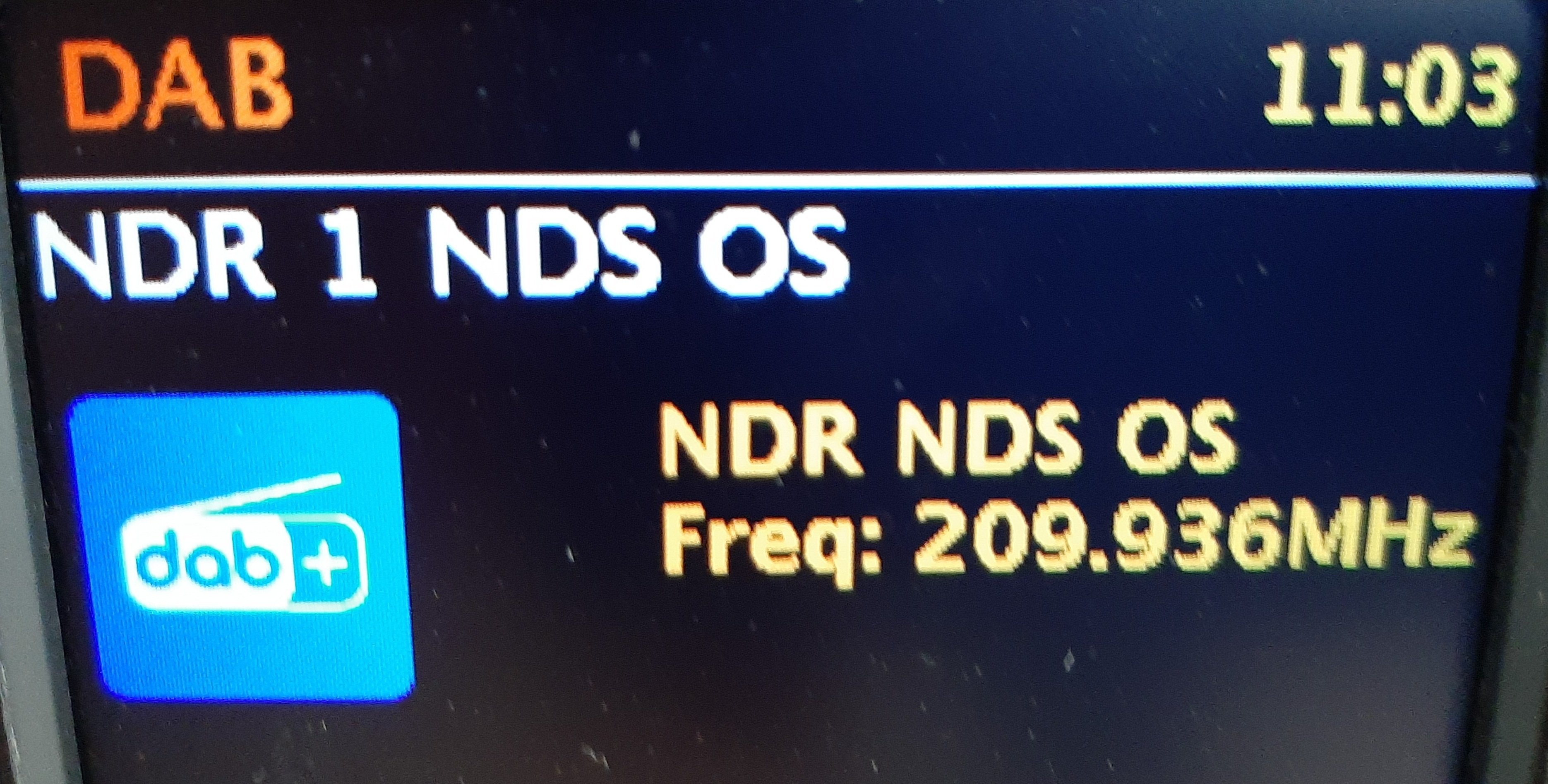

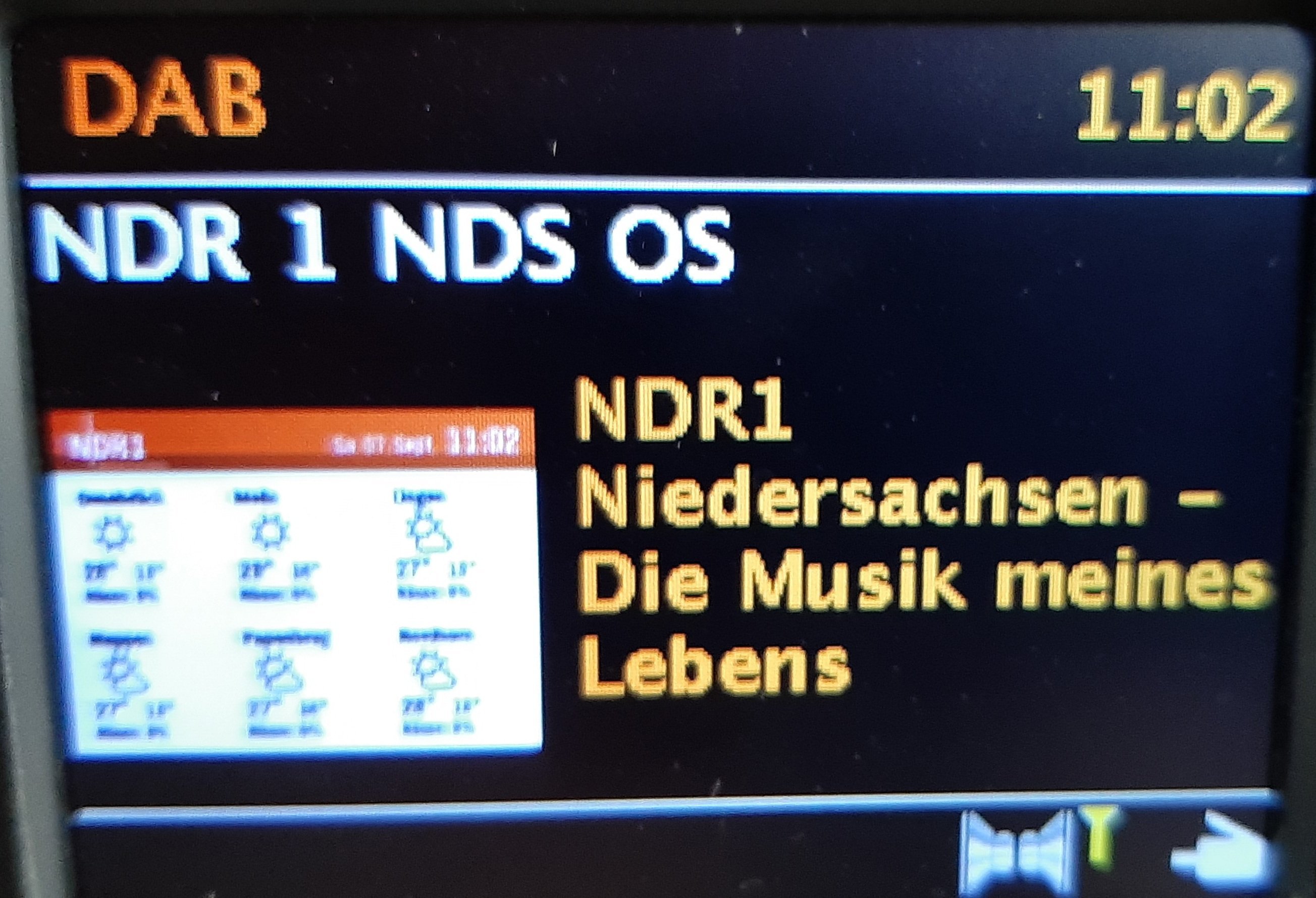

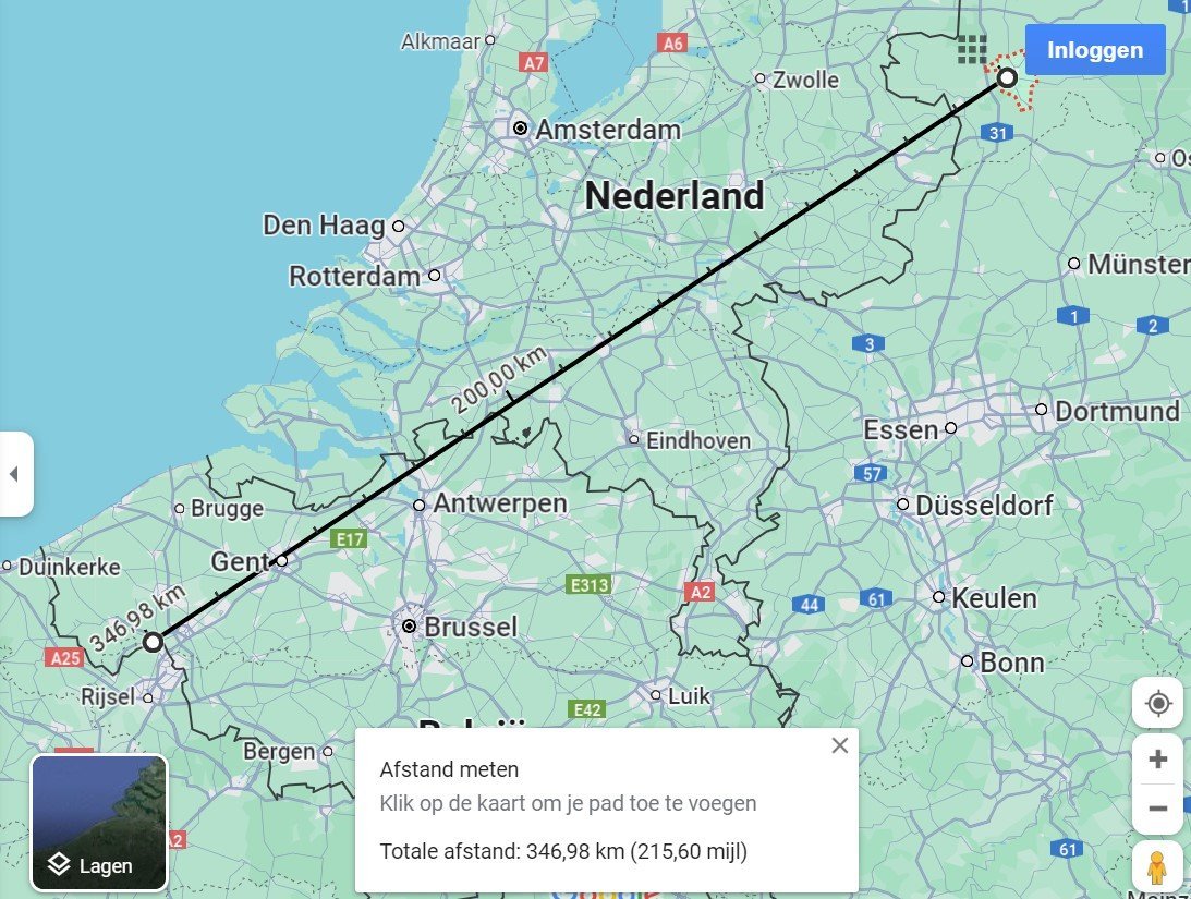

Deze morgen waren er uitstekende condities op DAB+. Ik scande 204 zenders, oa het Nederlandse pakket 11C uit Wageningen
220 km met de Radio Yoursafe en ook uit Lingen, Duitsland 346 km het pakket 10A met Radio NDR1 NDS OS
https://www.digitalbitrate.com/dtv.php?mux=10A&cpid=1143472127&live=631&sec=0&lang=en
