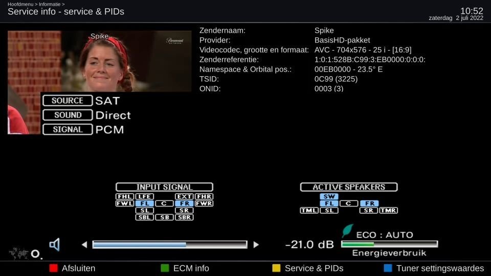

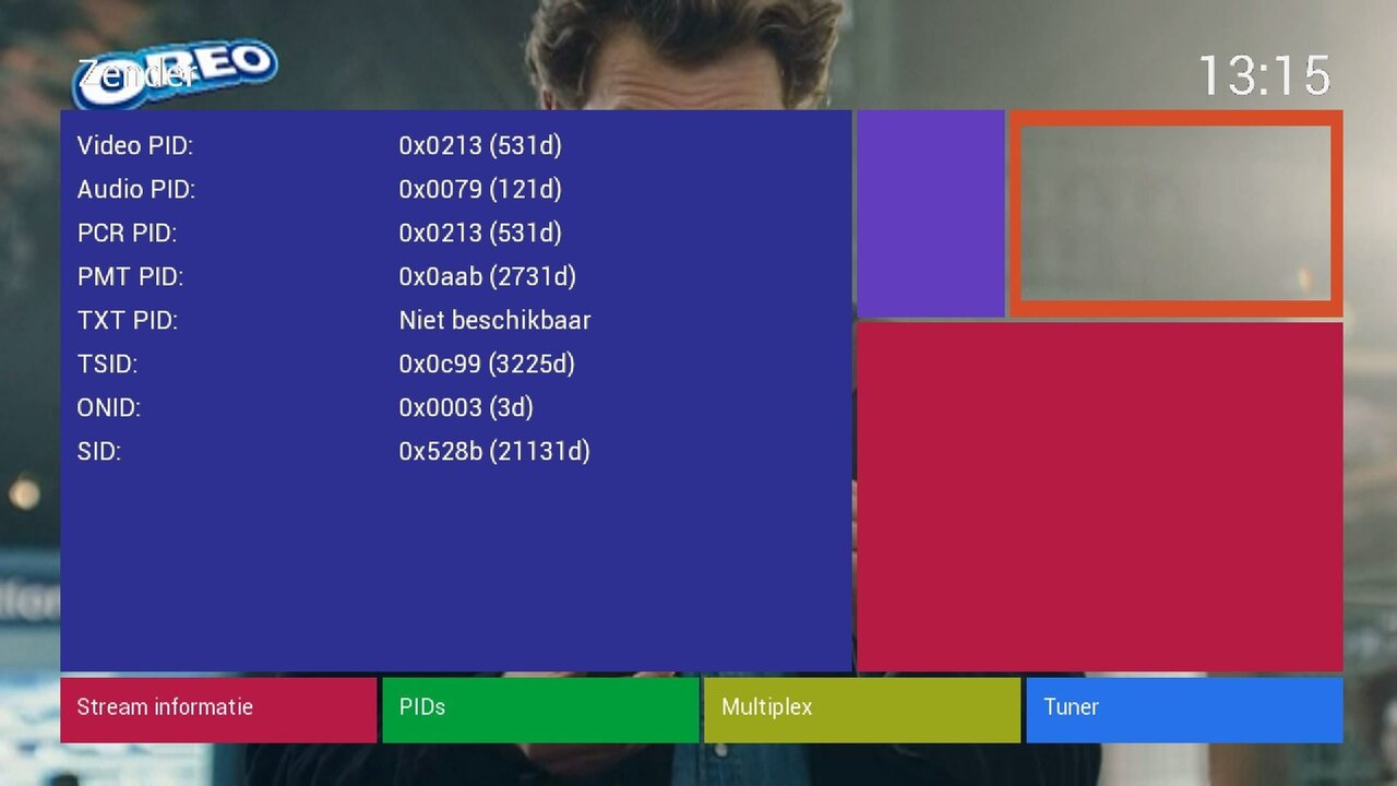

Murdock Geplaatst: 19 december 2022 Geplaatst: 19 december 2022 Paramount zou nu ook weer op multicas geluid moeten hebben. Probleem opgelost bij M7 Group. Receiver: VU+ Solo 4K Schotel: Digiality 85cm multifocus, 4x Triax PLL LNB, 4x Digiality DiSEqC 1.0 High-Iso (Astra1-2-3, Hotbird)
