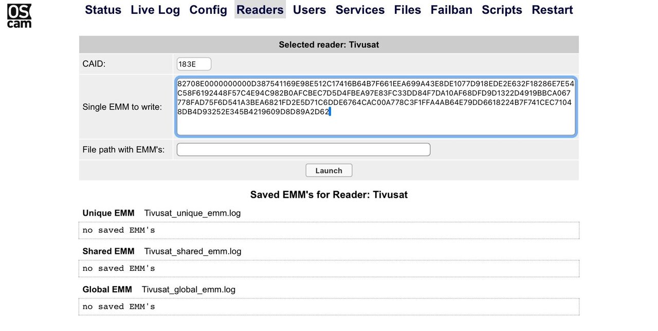

Gisteren is mijn TiVuSAT kaart aangekomen. Deze wordt door OScam gelezen. Gaat overigens prima. Na 2 minuten beeld op de RAI HD zenders.
Maar nu een grappige (voor mij vreemde) ervaring. In het OScam log eerst uiteraard 'not found' en later 'found' met beeld. Echter.... Na een herstart van OScam geeft de TiVuSAT reader 'CARDOK' en 'no entitlements'?!?
Maar wel gewoon beeld... Is dat bekend?
Ja dat is bekend. Maar heb jij een nieuwe kaart of een oudere? Welke CAID is het ?

Ik heb de gouden… Reageert op 183E en 183D…. Krijg de ‘reguliere’ TiVuSAT kanalen en RAI 4K.. Museum en Zen 4K doen het alleen met de zilveren kaart of de zwarte.
Zo zie je maar.. Je leert toch altijd weer wat bij.. Andere Nagra kaarten moeten dan weer minimaal 1 tier hebben om te werken (HD+, Canal Digitaal, Ziggo).. Had dus ook zoiets bij TiVuSAT gedacht/verwacht….
Dit zit er al op, dat is de nagra tier zelf blijkbaar.

Ik kan bevestigen dat ik hetzelfe fenomeen heb "no entitlements", maar werkt wel. Zet wel elk weekend een van de boxen 's nachts op Tivu om er voor etn zorgen dat ik altijd beeld heb. Als ik dat niet doe (en niet elke week zou kijken), gaat de kaart even op zwart tot de update binnenkomt. Dat is nu opgelost.

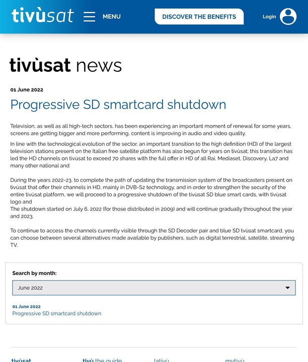

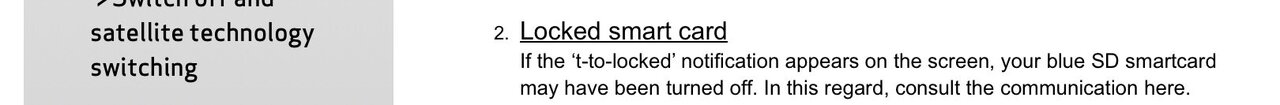

Deze week is mijn tivusat kaart (de lichtblauwe) na vele jaren trouwe dienst op zwart gegaan. Krijg "not found" ondanks EMM updates  Even zitten googelen en blijkt dat de oudste kaarten vanaf 6 juli 2022 geleidelijk aan worden uitgezet vanwege extra beveiligingsmaatregelen. De gouden kaart komt ergens in 2024 aan de beurt.

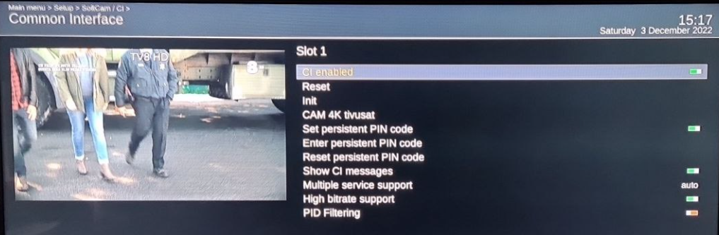

zijn er mensen die de zwarte kaart met CI+ module in de vu+  werkende hebben? ik heb net een nieuwe vu+ duo besteld en wil binnenkort een tivusat kaart kopen.
LG oled 65C16LA ,LG atmos soundbar DSP11RA , VU+ Duo 4K Bluetooth met VTI 15.0, Canal digitaal Cam-701, Cahors Big Bisat: 7W ,08W, 4.8E ,9E ,13E ,19E, 23.5E ,28.2E.
Als je een Nagra CAK7 OScam hebt werkt hij ook in OScam... Heeft alleen wat extra Keys nodig in je reader...
