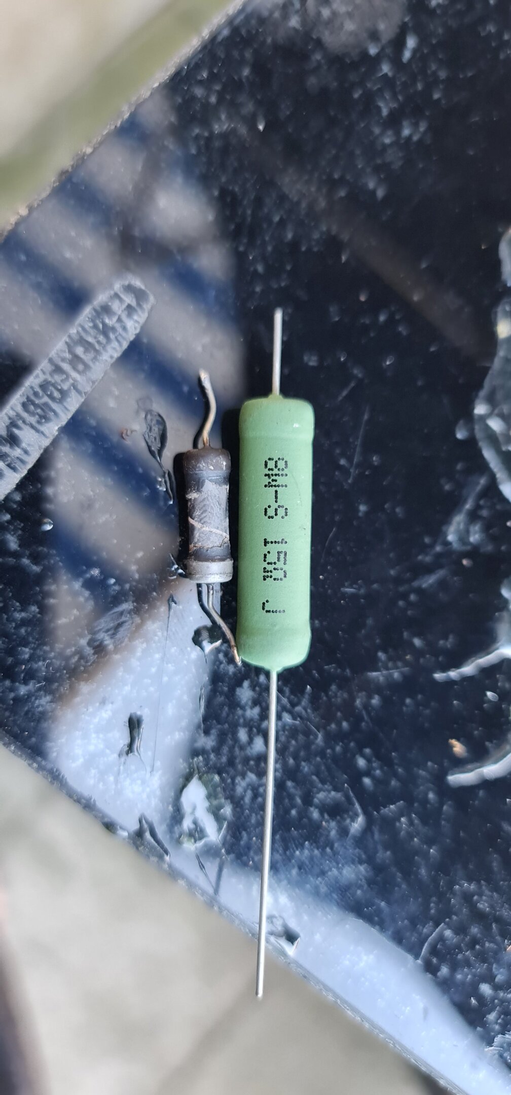

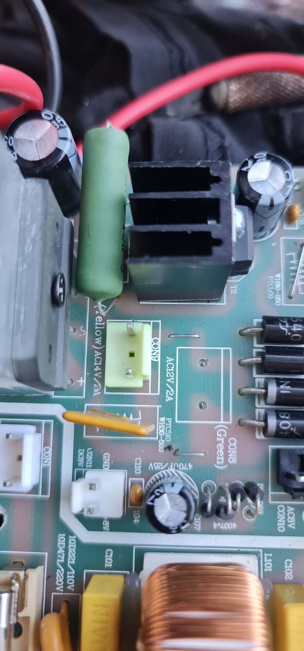

Plexter22 Geplaatst: 24 juli 2022 Auteur Geplaatst: 24 juli 2022 11 minuten geleden, Plexter22 zei: De weerstand vervangen en de spanning regelaar Moest wel 2 bruggetjes maken

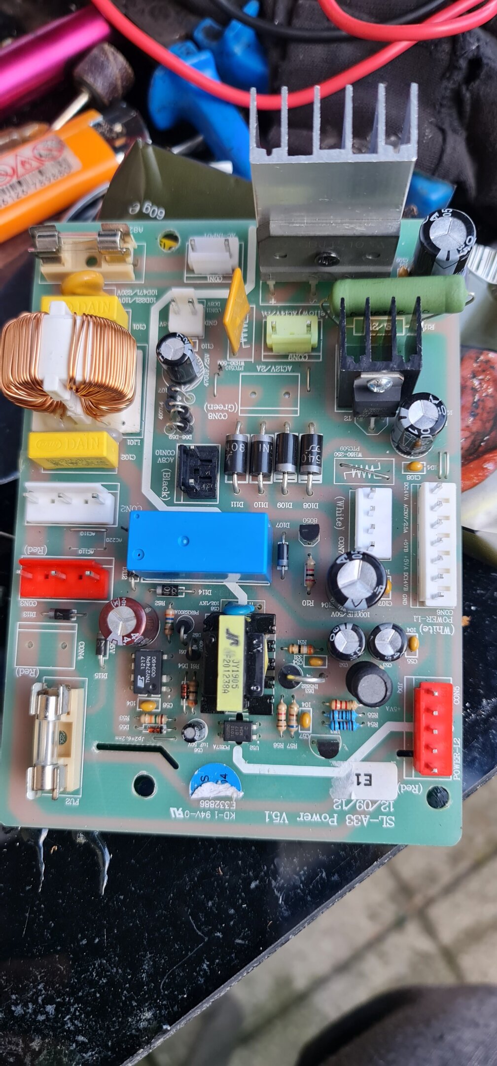

Plexter22 Geplaatst: 24 juli 2022 Auteur Geplaatst: 24 juli 2022 17 uren geleden, Frans B zei: Wat wordt er heet, de weerstand of de spanningsregelaar? Is het de regelaar, dan zal er toch echt iets in de belasting aan de hand zijn. Bijv een DC motor waarvan de collector half kortgesloten is door slijtage. Of mechanisch loopt er iets stroef, WD40 ofzo kan dan helpen. De weerstand frans word loei heet maar de stoel blijft wel gewoon werken op een gegeven moment gaat je t ruiken zit er ook aan te denken om de elcoos te vervangen.?
Frans B Geplaatst: 24 juli 2022 Geplaatst: 24 juli 2022 Het lijkt of die weerstand in serie met de belasting staat. Kan je die niet loskoppelen, zodat alleen de voeding aan staat? Het lijkt mij dat het con6 is. Normaal met een zwakke elco zou je dit probleem niet hebben. gepensioneerd. En 25 jaar lid van sat4all.
Plexter22 Geplaatst: 24 juli 2022 Auteur Geplaatst: 24 juli 2022 4 uren geleden, Frans B zei: Het lijkt of die weerstand in serie met de belasting staat. Kan je die niet loskoppelen, zodat alleen de voeding aan staat? Het lijkt mij dat het con6 is. Normaal met een zwakke elco zou je dit probleem niet hebben. Je bedoeld de voeding weer aansluiten en con 6 niet en dan kijken wat tie doet
