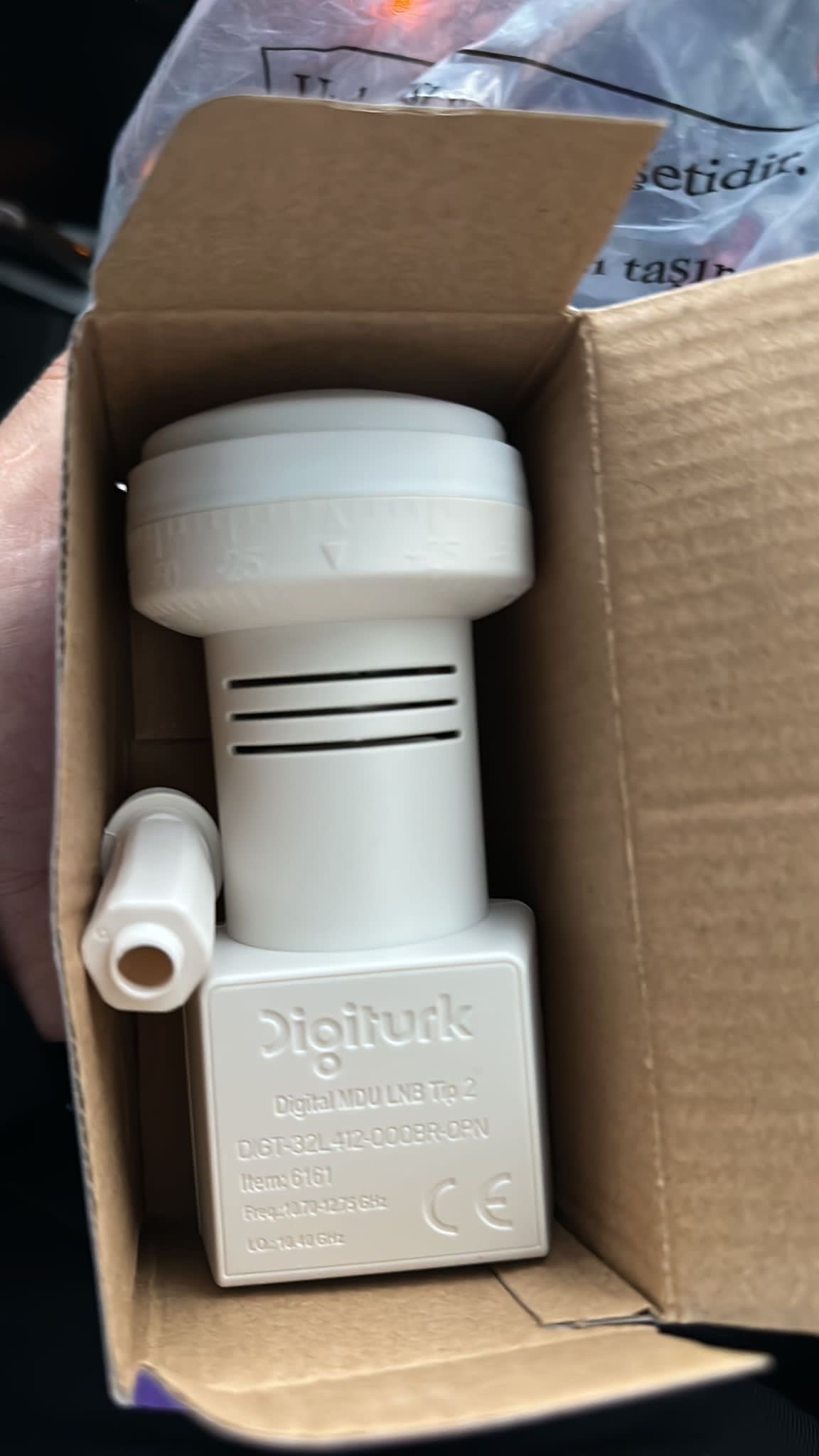

Ik ben ook wel benieuwd wat die "speciale LNB" precies inhoud. Vm. een unicable-achtige LNB?

ik heb werkelijk waar geen enkel idee, alleen dat de lage band frequentie lager is dan normaal. Ik ben vergeten een foto te maken van het menu toen ik hem probeerde op te starten met een “normale” lnb. Zoals ik zei, je kon niet beginnen met zoeken naar zenders zonder deze lnb.
ja ik bedoel de Turkse versies, die hoef ik ook niet, ook niet de Europese varianten. Die Europese slaan al helemaal nergens op zoals Usefullaliman zei. 24/7 reclame over Duits/Turkse artikelen waarop niemand zit te wachten. Wel vreemd dat die Trt 4K niet vindt. Digiturk 4k heb ik dus wel, maar Trt 4k niet. Je kan ook niet handmatig frequenties oid invoeren.

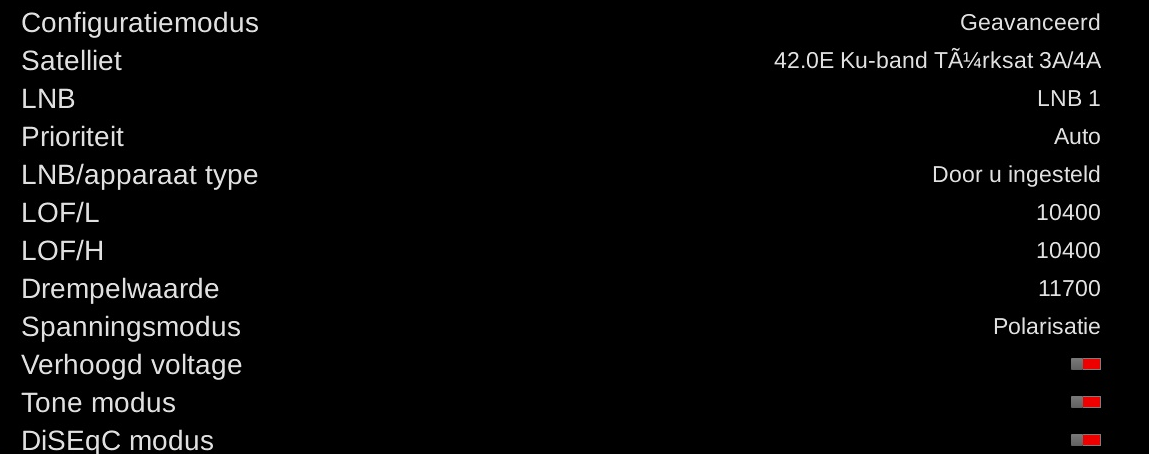

Als ik het goed lees:
Freq.: 10.70-12.75 GHz
L.O.: 10.40 GHz
Als dat klopt, dan lijkt het erop dat deze LNB maar één LOF heeft en dus geen omschakeling tussen hoge en lage band heeft zoals met een universele LNB. De output van de LNB zou dan 300 MHz - 2350 MHz zijn. de meeste normale satellietontvangers kunnen alleen 950 (soms 900) - 2150 MHz ontvangen.
Maar de DigiTürk ontvanger kennelijk niet.
Mocht je de LNB ooit op een Linux-ontvanger aansluiten, dan moet je deze m.i. als volgt instellen:
Maar dan ontvang je alleen 11.300 - 12.550 GHz.
Die afwijkende en enkele LOF verklaart dus ook wel waarom de Digitürk-ontvanger ontvanger niet met een universele LNB overweg kan.

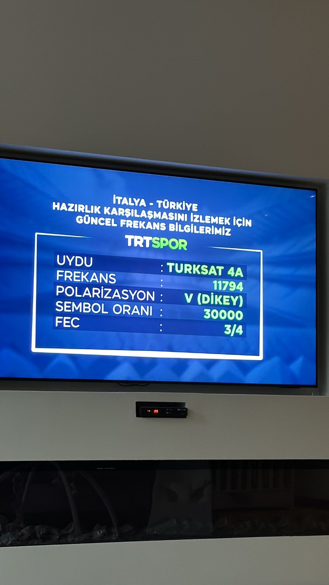

Alleen heb ik een vraagje aan de experts hier. Trt 1 en trt spor laten het ek zien. Ook aankomend jaar de champions league, europa league en conferanxe league. Alleen het probleem is dat alles perfect werkt, maar op het moment dat de wedstrijd begint, je een melding krijgt dat je je frequenties moet aanpassen. Mijn vraag aan jullie; heeft dat te maken met de schotelrichting? Via mijn kastje kan ik niet handmatig iets invoeren zoals jullie zien (ook automatisch doet hij niks, hij geeft de foutmelding dat het mislukt is, met welke reden weet ik niet).

Zojuist opgelost, blijkbaar kan je je kastje resetten door naar het menu te gaan en dan 221207 in te toetsen. Dan krijg je de optie reset factory. Zo gezegd zo gedaan. Alle zenders opnieuw gezocht bij het installeren. En voila, trt spor doet het (tijdens de wedstrijd).

11794 V is via de Turkey beam.
Kennelijk zit @Muratgala niet in Nederland.
Ze zetten op de frequenties die in de rest van Europa (FTA) te ontvangen zijn (11054 V en 11096 H) dus de uitzending uit en verwijzen de Turkse kijkers naar de frequentie die alleen in Turkije te ontvangen is.
Dit i.v.m. uitzendrechten waarschijnlijk.
Als @Muratgala dit wel in Nederland ontvangt dan zal je ontvanger wel omgeschakeld zijn naar 12073 V, waar TRT Spor gecodeerd via Digitürk zit.
