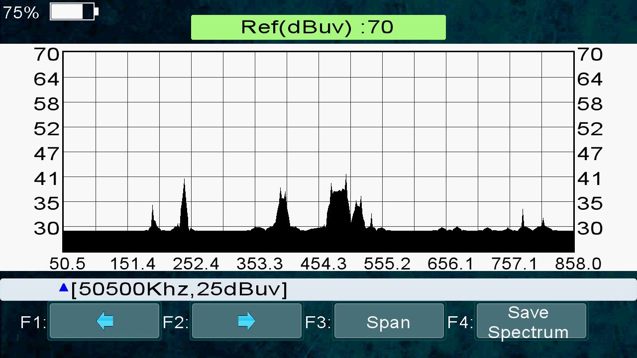

ik toon hier 2 spectrums vanuit de living.
zonder versterker
en de 2de is met de ingebouwde versterker met een tvv antenne van funke.
Wat wil die 25dBuv eigenlijk zeggen?
alvast bedankt.

Kijk dat ziet er goed uit. Ik bedoel dus je spectrum meter. Maar helaas is het meetresultaat teleurstellend.
De ontvangst van deze antenne is al erg slecht, en dan kan het soms zijn dat de versterker meer ruis dan signaal versterkt.
3 uren geleden, sattv4iedereen zei:
Dat is een cursor (nu buiten beeld) die je op een bepaalde frequentie kunt zetten om die specifieke waarde te meten.
Je kunt eens proberen of zo'n zelf gemaakte antenne meer ontvangt, maar verwacht er niet teveel van.

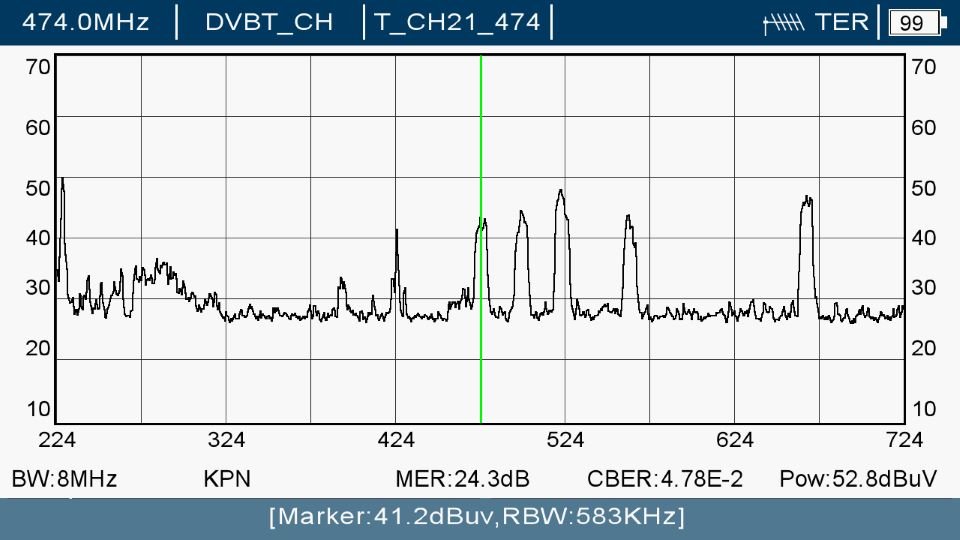

Ter vergelijk heb ik een meting gedaan met zo'n antenne en ook een meting met een moderne actieve DVB-T2 antenne van One for All:
Met de sprietantenne:
met de actieve antenne:
