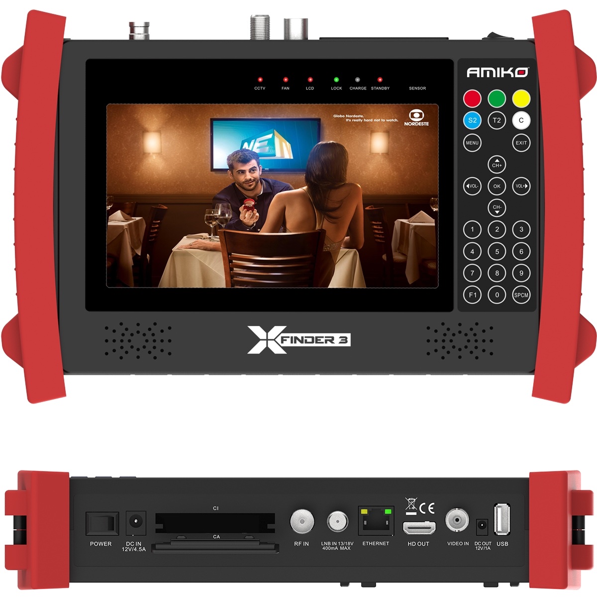

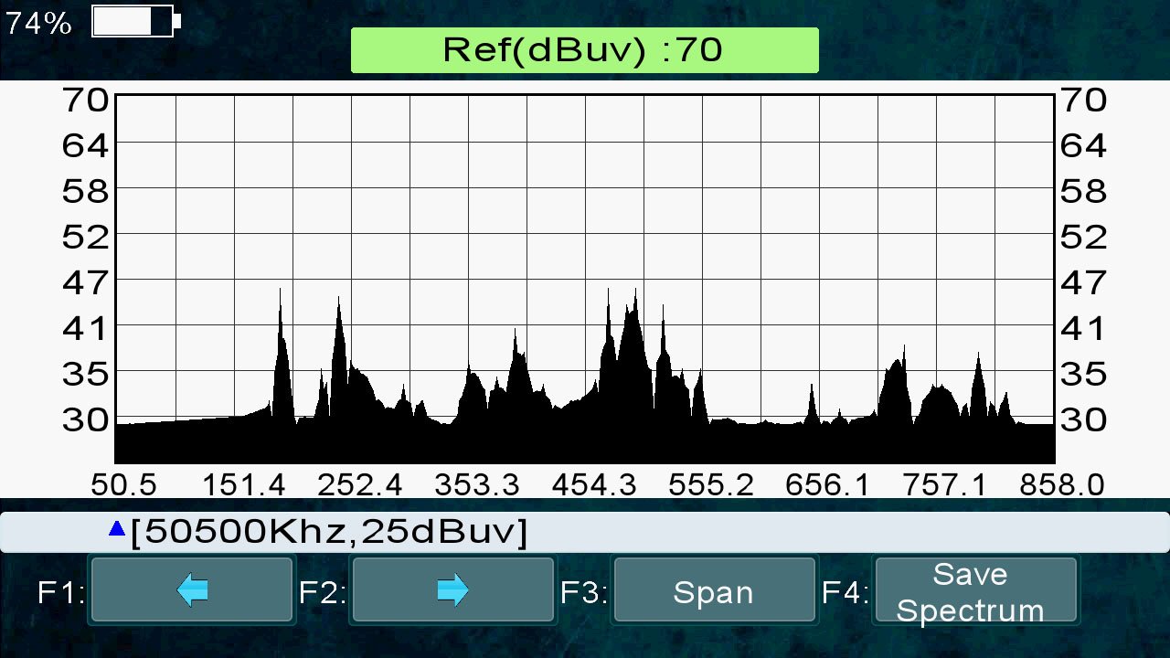

sattv4iedereen Geplaatst: 28 september 2022 Auteur Geplaatst: 28 september 2022 Ik heb een andere antenne met andere tv geprobeerd maar niks. morgen zal ik proberen op zolder te geraken en eens daar testen. als het morgen niet lukt, zal het in het weekend zijn. het is 2 stage hoog. of zou ik met zo.n meter meer vinden. Daar zit een spectrum analyser op, maar weet niet goed hoe dat werkt. toont hij info over een frequentie of over heel de dvbt2 band, of is dat instelbaar? Ontvangst van de astra 3 satelliet met een selfsat h50D via de vu zero 4K.cd multiroom pakket met mz 102 en een vu uno 4k dvb-c fbc tuner met ci+ tv met een kaartje( telenet ). Gigablue bijgekomen voor sat en kabel.Informatie die ik geef, gaat over de Belgische situatie, tenzij anders vermeld|

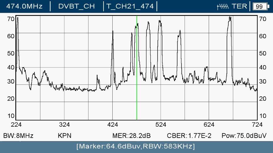

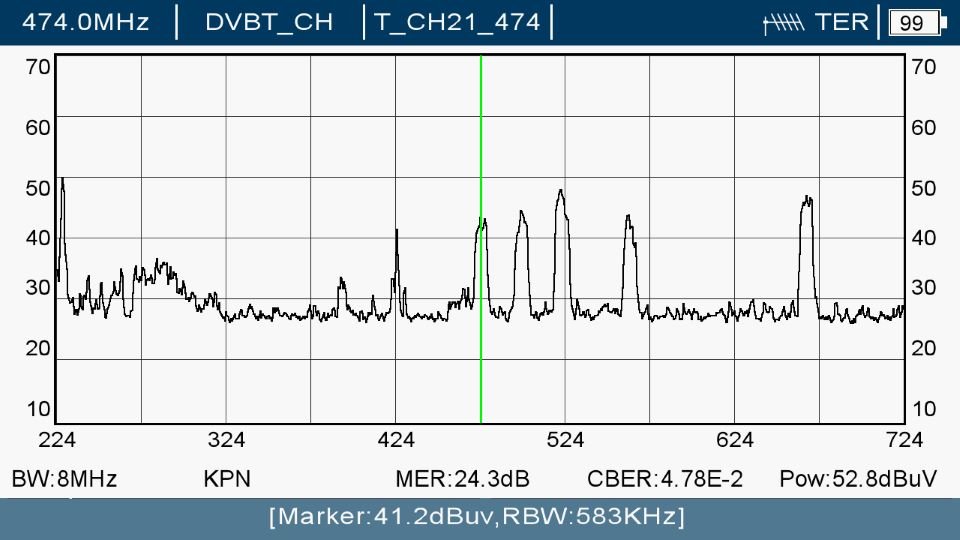

Old Satterhand Geplaatst: 29 september 2022 Geplaatst: 29 september 2022 13 uren geleden, sattv4iedereen zei: of zou ik met zo.n meter meer vinden. Dit staat in de folder van de fabrikant: "Full Feature Portable HD Set-Top Box". Deze meter is dus eigenlijk een portable ontvanger en is voor DVB-T een perfect hulpmiddel. Mijn ervaring is dat de plaatsing van de (binnen)antenne erg kritisch is. Met deze meter kun je dus de ideale plek vinden voor je antenne. Dat is vrijwel altijd bij een raam. Maar de exacte positie kan nog veel uitmaken! 13 uren geleden, sattv4iedereen zei: Daar zit een spectrum analyser op, maar weet niet goed hoe dat werkt. toont hij info over een frequentie of over heel de dvbt2 band, of is dat instelbaar? De spectrum analyser heb je vooral wat aan als je voor het eerst een schotel installeert. Het geeft voor DVB-T wel inzicht over de ontvangstkwaliteit van de UHF kanalen in jouw omgeving maar het vereist enige ervaring om dat goed te interpreteren. De te analyseren bandbreedte is beperkt instelbaar.
