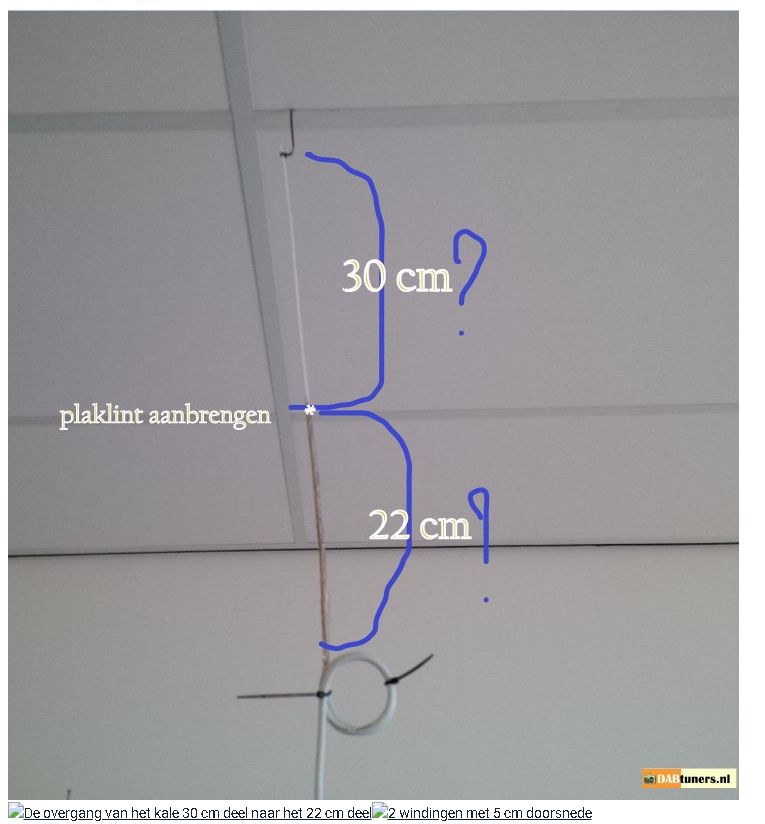

astro iris Geplaatst: 9 oktober 2022 Geplaatst: 9 oktober 2022 Gewapend beton houdt inderdaad heel wat signaal tegen. Collega van Menen gebruikt richtantenne en die staat buiten opgesteld. Ik gebruik een zelfgemaakte antenne die op de bovenverdieping is opgesteld. Er is daar geen dakisolatie, maar wel vloerisolatie, waardoor ik daarvan geen hinder heb. Maar door de vloerisolatie en gewapend beton tussen gelijkvloers en bovenverdieping heb ik daar geen wifi. Je ziet het doet wel iets. ik heb in het begin ook getest beneden met de TVV antenne en dat was ook 0%. Tegen de ramen had ik een heel zwak signaal, maar is ook dubbel glas,dus ook daar signaalverlies. Moet zeggen dat die meegeleverde antennes van TVV niet echt "dat" zijn.
sattv4iedereen Geplaatst: 9 oktober 2022 Auteur Geplaatst: 9 oktober 2022 Mocht die kapot zijn, dan zou ik een ander antenne moeten proberen. ik heb nog zo’n antieke staan van de jaren stilletjes met ingebouwde versterker waar 220V spanning opstaat. zal ze eens moeten zoeken. Ontvangst van de astra 3 satelliet met een selfsat h50D via de vu zero 4K.cd multiroom pakket met mz 102 en een vu uno 4k dvb-c fbc tuner met ci+ tv met een kaartje( telenet ). Gigablue bijgekomen voor sat en kabel.Informatie die ik geef, gaat over de Belgische situatie, tenzij anders vermeld|
astro iris Geplaatst: 9 oktober 2022 Geplaatst: 9 oktober 2022 Of deze zelfbouw eens uitproberen? Bij mij werkt die uitstekend.
