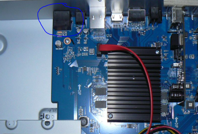

Ventura Geplaatst: 30 oktober 2022 Geplaatst: 30 oktober 2022 Weet iemand waar ik een aan/uit schakelaar kan kopen voor de vu+ ultimo 4k? Zie afbeelding: Deze schakelaar zit ook in de vu+ solo 4k en de duo 4k.

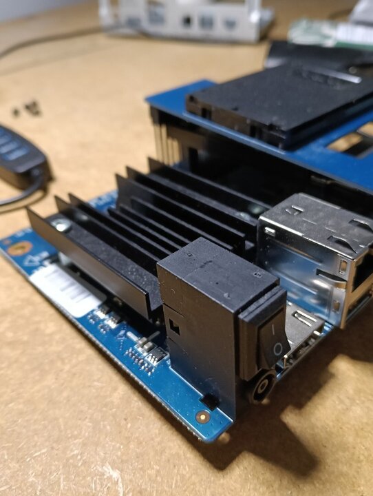

Ventura Geplaatst: 30 oktober 2022 Auteur Geplaatst: 30 oktober 2022 (aangepast) 2 uren geleden, bellejt zei: Deze topic heb ik zal al door genomen. Echter is deze schakelaar iets specials. Het is alles in 1 blokje. Zie afbeelding: Helaas kan ik geen standaard losse schakelaar nemen. 30 oktober 2022 aangepast door Ventura

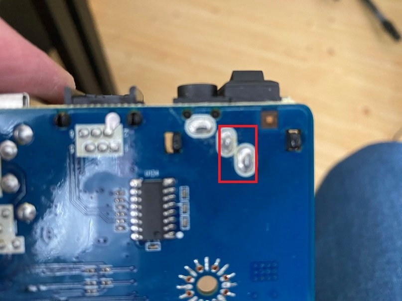

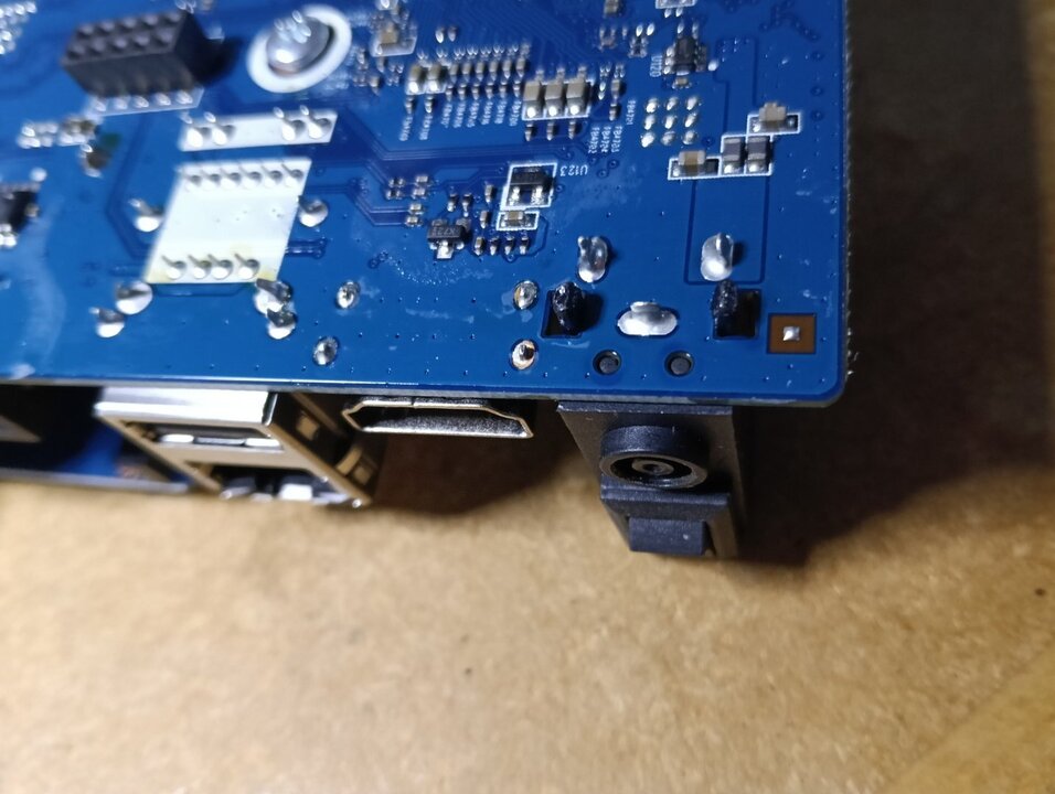

Frans B Geplaatst: 30 oktober 2022 Geplaatst: 30 oktober 2022 Je kan proberen de schakelaar te repareren. In eerste instantie goed inspuiten met kontakt spray. Lukt het dan nog niet, kan je met behulp van 2 dunne schroevendraaiers het tuimel gedeelte eruit wippen. Uitkijken dat er geen veertjes ontsnappen! Schoon schuren en spray en weer monteren. Is wel lastig. Een andere oplossing is on de kontakten rechtstreeks naar de print door te verbinden. gepensioneerd. En 25 jaar lid van sat4all.
Steve Geplaatst: 10 november 2022 Geplaatst: 10 november 2022 Op 30-10-2022 om 14:07, Ventura zei: Weet iemand waar ik een aan/uit schakelaar kan kopen voor de vu+ ultimo 4k? Zie afbeelding: Deze schakelaar zit ook in de vu+ solo 4k en de duo 4k. https://www.dailywell.com.tw/en/product/DC-Power-Jack-With-Horizontal-Rocker-Switches/DC_Power_Jack_With_Rocker_Switch-LRJ_series.html
Frans B Geplaatst: 10 november 2022 Geplaatst: 10 november 2022 Mooi, is dus idd leverbaar, maar er blijven 49 stuks over..... dus gewoon doorverbinden en de stekker zelf als aan/uit schakelaar gebruiken. gepensioneerd. En 25 jaar lid van sat4all.

bellejt Geplaatst: 11 november 2022 Geplaatst: 11 november 2022 kan je gewoon vervangen door een voedingsblokje en aparte schakelaar Groetjes,salutations,greetings. 1 x Gibertini 1,10 vast 3 sats + 1 x Triax 88 cm rotor + Triax fixed 5W Vu + Duo4K SE sat tuner 4 X DVB-S2X en 1 x turbo DVB-C + OpenVix + idem dual tuner and vu duo2 fallback tuner Octagon SF8008 4K Openvix (via ethernetconnectie/WIFI fallbacktuner)

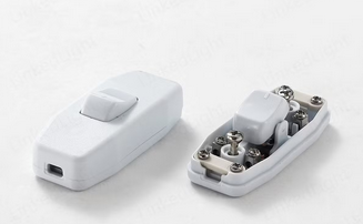

iemand Geplaatst: 12 november 2022 Geplaatst: 12 november 2022 Yep domweg doorverbinden en wil je nog schakelen. Wat dacht je van een snoerschakelaar ... of een tuimelschakelaar ergens op de achterplaat.... gr. Erik
Ventura Geplaatst: 12 november 2022 Auteur Geplaatst: 12 november 2022 Op 11-11-2022 om 10:59, bellejt zei: kan je gewoon vervangen door een voedingsblokje en aparte schakelaar 2 uren geleden, iemand zei: Yep domweg doorverbinden en wil je nog schakelen. Wat dacht je van een snoerschakelaar ... of een tuimelschakelaar ergens op de achterplaat.... Dat is zeker een oplossing. Echter wil ik de functionaliteit behouden ivm eventuele verkoop. Zodat het nog beetje "dummy proof" is. Het lijkt dat deze schakelaar nergens te koop is.
